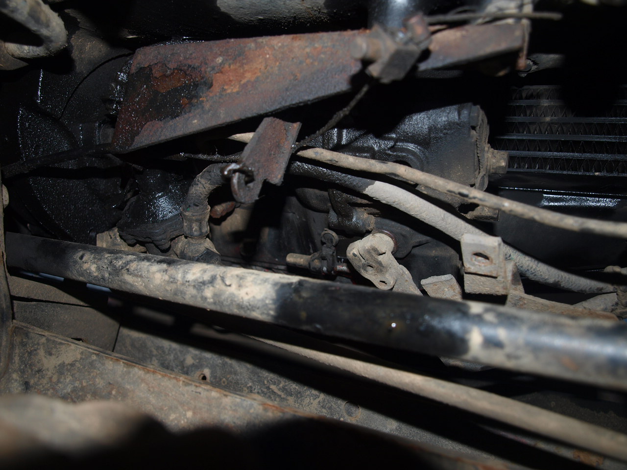

Habe heute den Filter gewechselt.
Und Foto, leider sehr undeutlich, besser ging unter der Karre nicht.
Also einen Hebel an der ESP habe ich nicht gefunden, da ist schlicht keiner, dafür sieht man von unten
die Spritpumpe, die an der Seite einen kleinen Hebel hat. Bin mir aber nicht sicher, ob das der richtige ist.
Wenn entlüftet ist, kommt dann konstant Sprit aus der Öffnung??? Und wie lange muss ich da pumpen???
Hab so 5 min. probiert, entscheidenes ist nix passiert.
Sorry, wenn ich so dumm frage, aber am Diesel hab ich noch nicht rumgeschraubt.
Re: Dieselleitung-Entlüftung beim Deutz F4L913
Ja das ist der "Hebel". Zum Entlüften pumpt man also mit der Kraftstoffpumpe manuell. (Ist doch an der ESP, oder?)
Wenn die Entlüftungsschraube auf ist (sicher du hast sie gefunden?) und die Nockenwelle das Pumpen nicht verhindert (Hebel lässt sich bewegen, geht aber "ins Leere") sollte Diesel ankommen es sei denn der Tank ist leer oder Filter bzw. Leitungen sind verstopft

Jepp, die Spritpumpe ist an der ESP angeflanscht.
Na, den dreht ich morgen mal am Rad und pump bis in die Puppen.

Hallo Ulf,
wollte mir heute die Pumpe angucken und den Vorfilter säubern. Das Teil ist erstmal total verbaut und zugesifft bis zum Anschlag. Das Oberteil war nicht abzubekommen. Die Feuerwehr hab ich jetzt ca. 1 Jahr und die Pumpe hat bisher keine Probleme bereit, naja, Beschleunigung einer modernisierten Postkutsche akzeptierend.
Also habe ich am Hebel gepumpt. Nach 2-3 min. tröpfelte es aus der Leitung. Ob das fürs entlüften reicht weiß ich nicht, da noch nie am Diesel gemacht.
Der Dieselfilter ist neu.
Werd morgen einfach mal die Karre anwerfen und gucken was passiert.
Wie macht sich das eigentlich bemerkbar, wenn noch zuviel Luft im System ist!?!?
