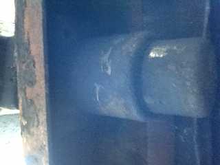

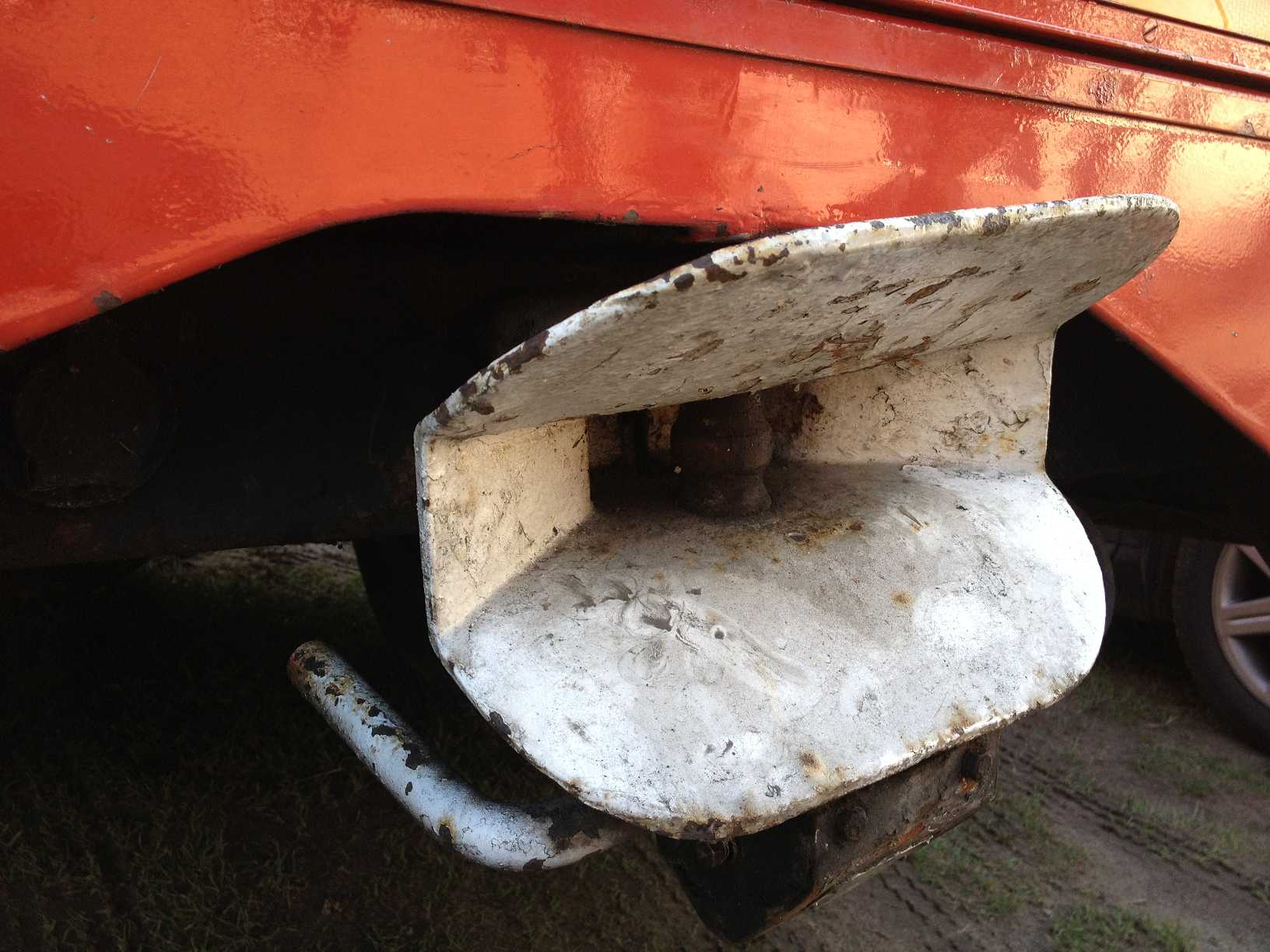

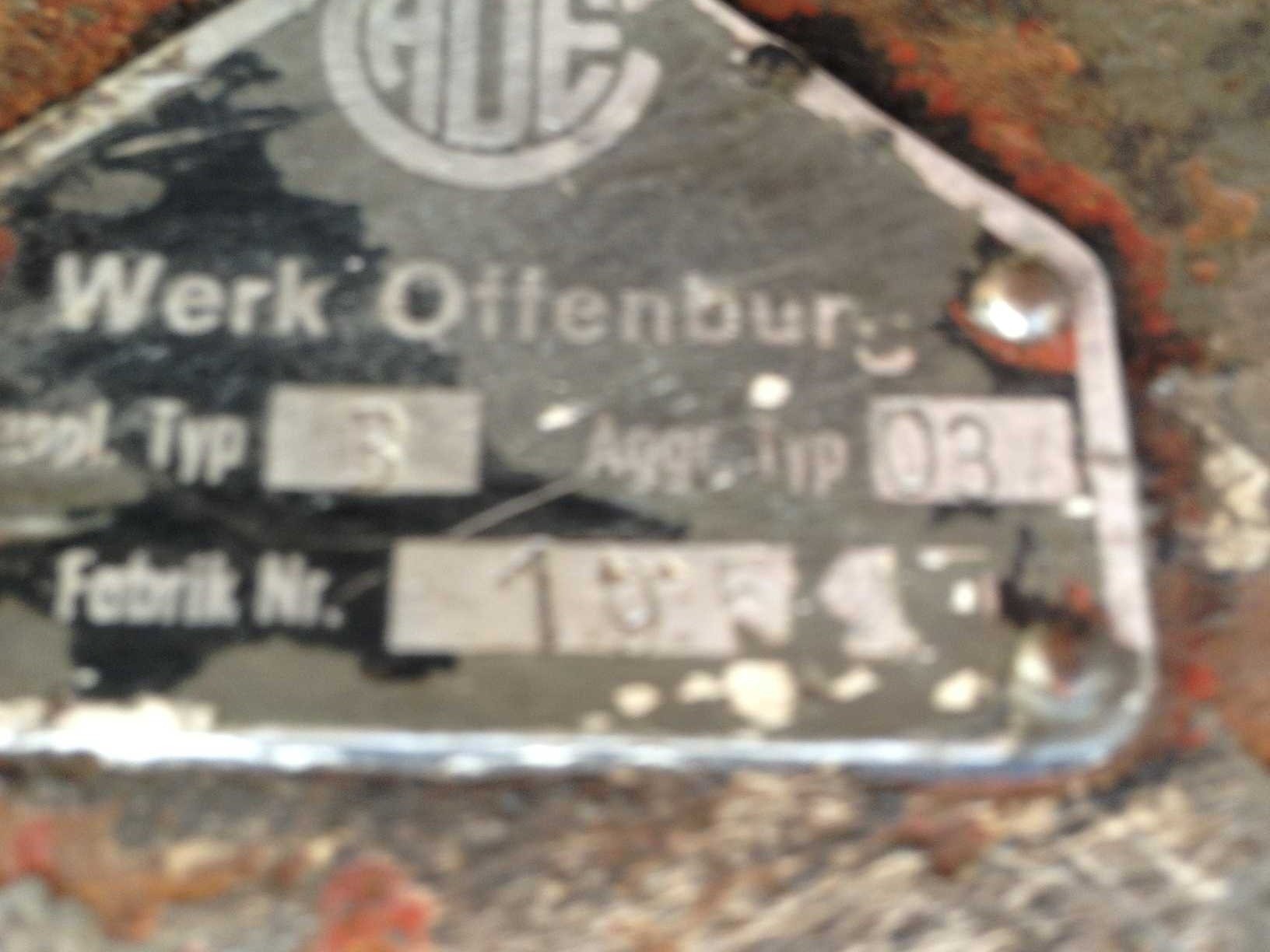

meine AHK ist von ADE, wahrscheinlich 50er Jahre.
Der Hebel geht nicht ganz runter oder sonst Problem, auf jeden Fall öffnet sich der Bolzen nicht, so dass ich nichts einhängen kann.
Wer hat sowas schonmal repariert? Oder hat sowas noch rumliegen?
Und wie kann ich die AHK demontieren? Die Manschette auf der Rückseite (als Sicherung) ist unbeweglich.
(Ich habe alle Schrauben schon gelöst, die AHK hängt lose im Rahmen, hält nur noch durch die Manschette.)
Danke für Tipps...

magirus_s3500 hat geschrieben:Und wie kann ich die AHK demontieren? Die Manschette auf der Rückseite (als Sicherung) ist unbeweglich.
Auf Deinem letzten Bild siehst Du eine Abdeckkappe. Wenn Du die abnimmst, findest Du eine große Kronenmutter. Die mußt Du entsplinten und abschrauben, dann kann man die Anhängerkupplung abbauen.

danke!!!...habe den Deckel jetzt abgezogen, alles klar.
