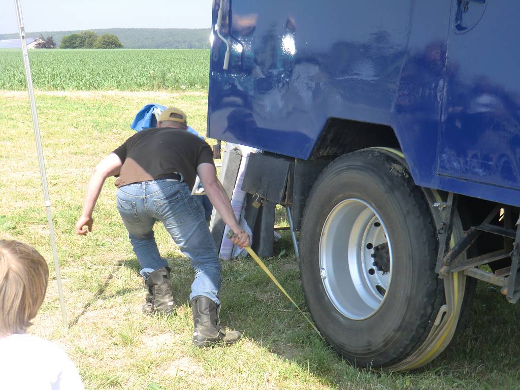

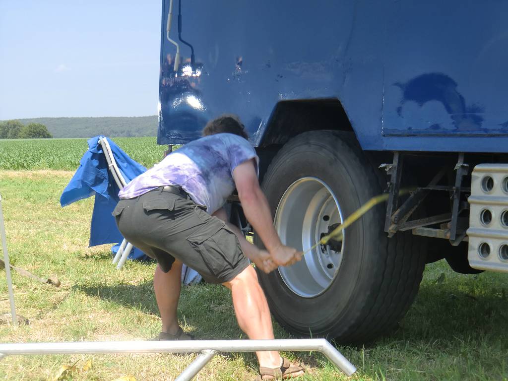

...welches natürlich schon vor Urzeiten bekannt war.hier das unvermeitliche youtube Video dazu.
Deshalb machte sich auch Anno 2011 eine muntere Schar kräftiger Kämpen zu Brakel daran, sowohl die gezeigte Methode mit dem Kuhstrick als auch noch den aufgewickelten Bergegurt Trick an einem startwilligen Kurzhauber auszuprobieren.
Nach durchweg völlig erfolglosen Versuchen (und wirklich JEDES Lästermaul durfte sich bei tropischen Temperaturen mindestens mehrfach verausgaben) wurde der Motor einmal kurz per Bakelitschalter und einer elektrischen Umdrehung zum Leben erweckt, damit auch Zweifel an der Startwilligkeit ausgeräumt waren.
Aber auch danach reichte die Schwungmasse des Rades in keiner Weise aus, den Motor (ja, es hat jemand den Lüfterflügel im Blick gehabt) in nenenswerte Bewegung über einen entscheidenden OT zu bewegen.
Fazit: Es geht nichts über einen indischen Beifahrer!
P.S. Natürlich haben wir alle Gänge durchprobiert, die Handbremse war gelöst, der Turbomotor verfügt ohnehin über eine geringere Kompression, die Kupplung war neu usw...
P.P.S. Der Bergegurt Trick ist mit einem Fahrzeug statt eines Beifahrers zielführender
