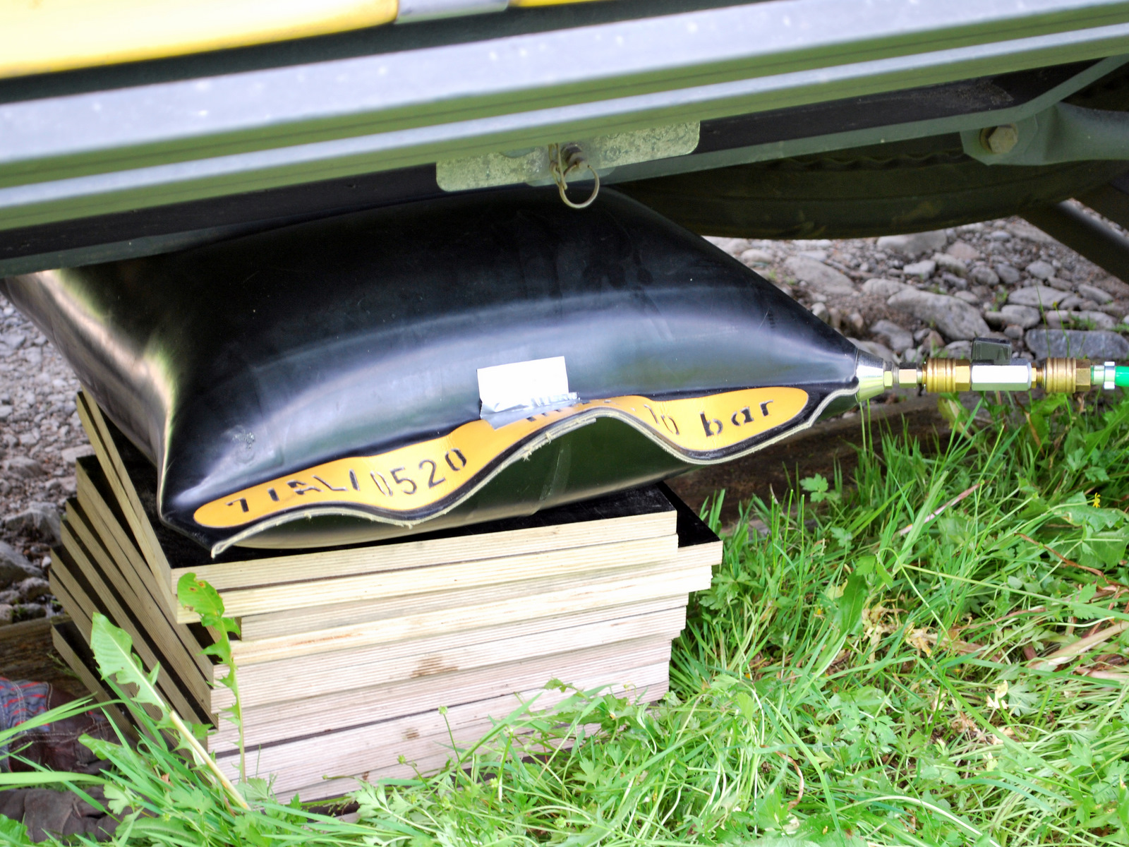

Auf meinem Bild kannst Du sehen was ich verwende:
Einfach einen Hahn zwischen Stecker und Kupplung und das auf den Anschluss aufstecken.
So kann man mehrere Kissen problemlos auffüllen und die Luft auch wieder abstecken, ohne dass das Kissen sich leert.
