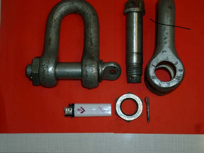

Re: Spezieller Schäkel bzw. Suchlegastenie
habe noch ein Foto gefunden, Grösse müsste stimmen siehe Feuerzeug.
Grüße Bernd
Grüße Bernd
- Transporter
- Beiträge: 3381
@Bernd:
Das sollen 8cm sein zwischen den Augen? Das kann ich mir jetzt schlecht vorstellen.... aber vielleich fehlt mir nur die Fantasie?
