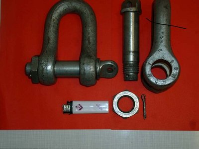

habe noch ein Foto gefunden, Grösse müsste stimmen siehe Feuerzeug.
Grüße Bernd
Grüße Bernd

Das sollen 8cm sein zwischen den Augen? Das kann ich mir jetzt schlecht vorstellen.... aber vielleich fehlt mir nur die Fantasie?
