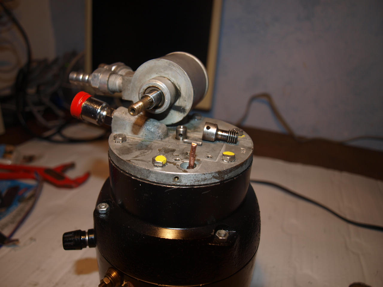

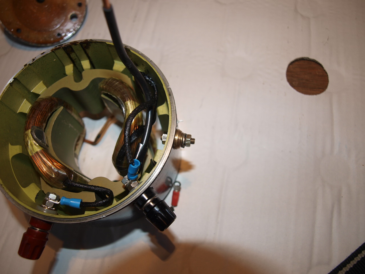

Hier jetzt die versprochene Bilderserie.
als erstes die böse :wack: , böse :motz: , böse :mad: Mutter alles Ärgers. Verpixt sich einfach im Stator.

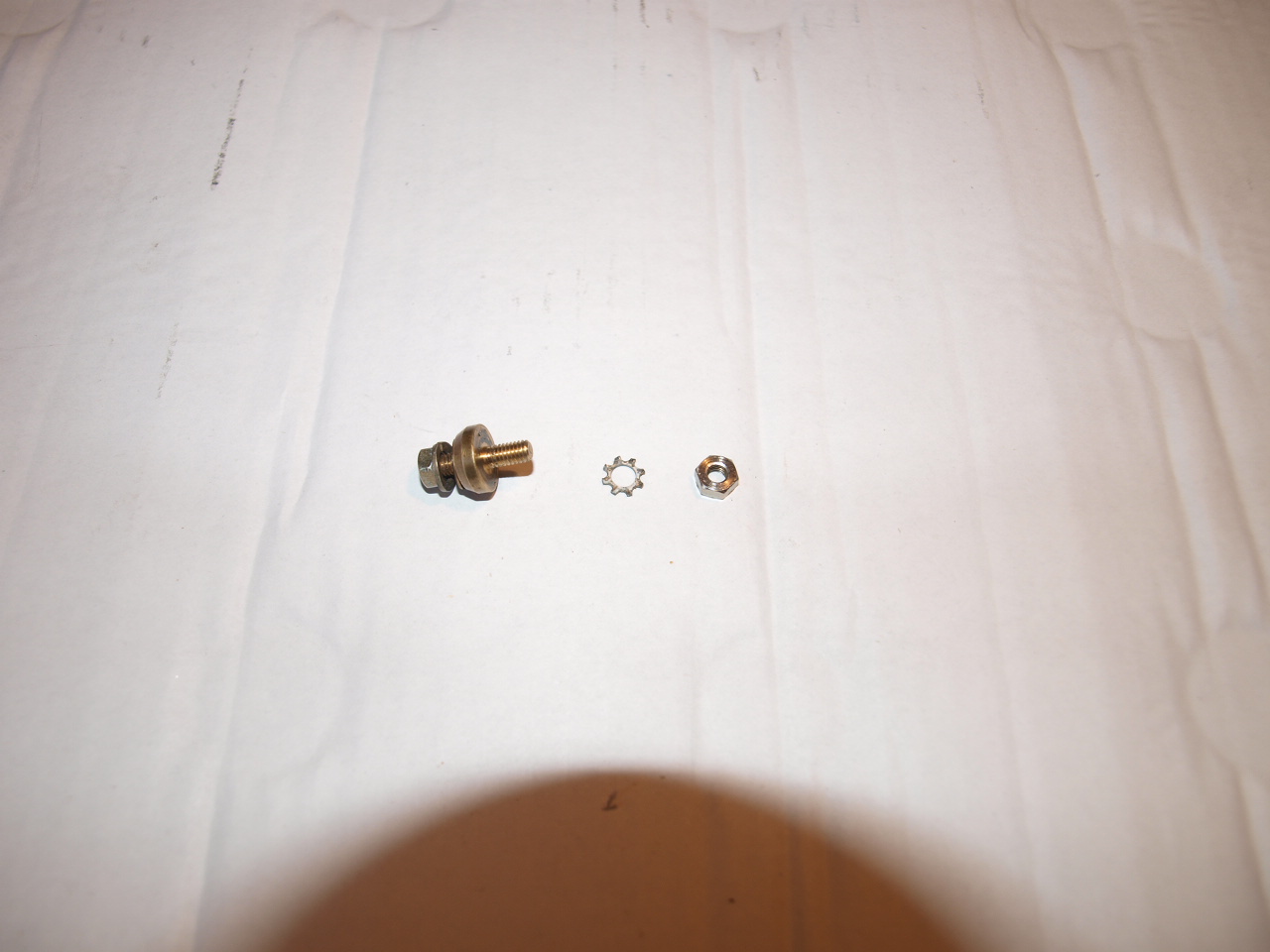

#9 Beitrag von 4x4-Novize » 2012-01-11 1:14:12
So sieht datt Ding, der Masseanschluß, aus, wenn er wieder eingebaut ist....

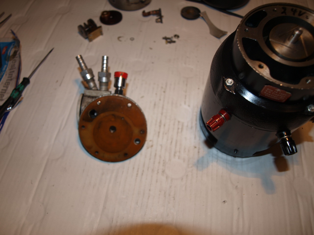

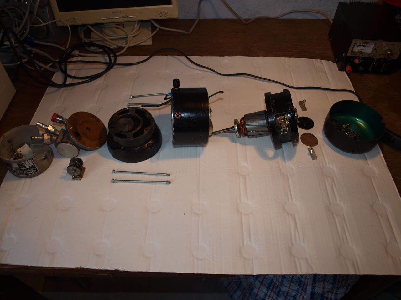

Und jetzt der naturgetreue Rückbau
sozusagen das Explosionbild.

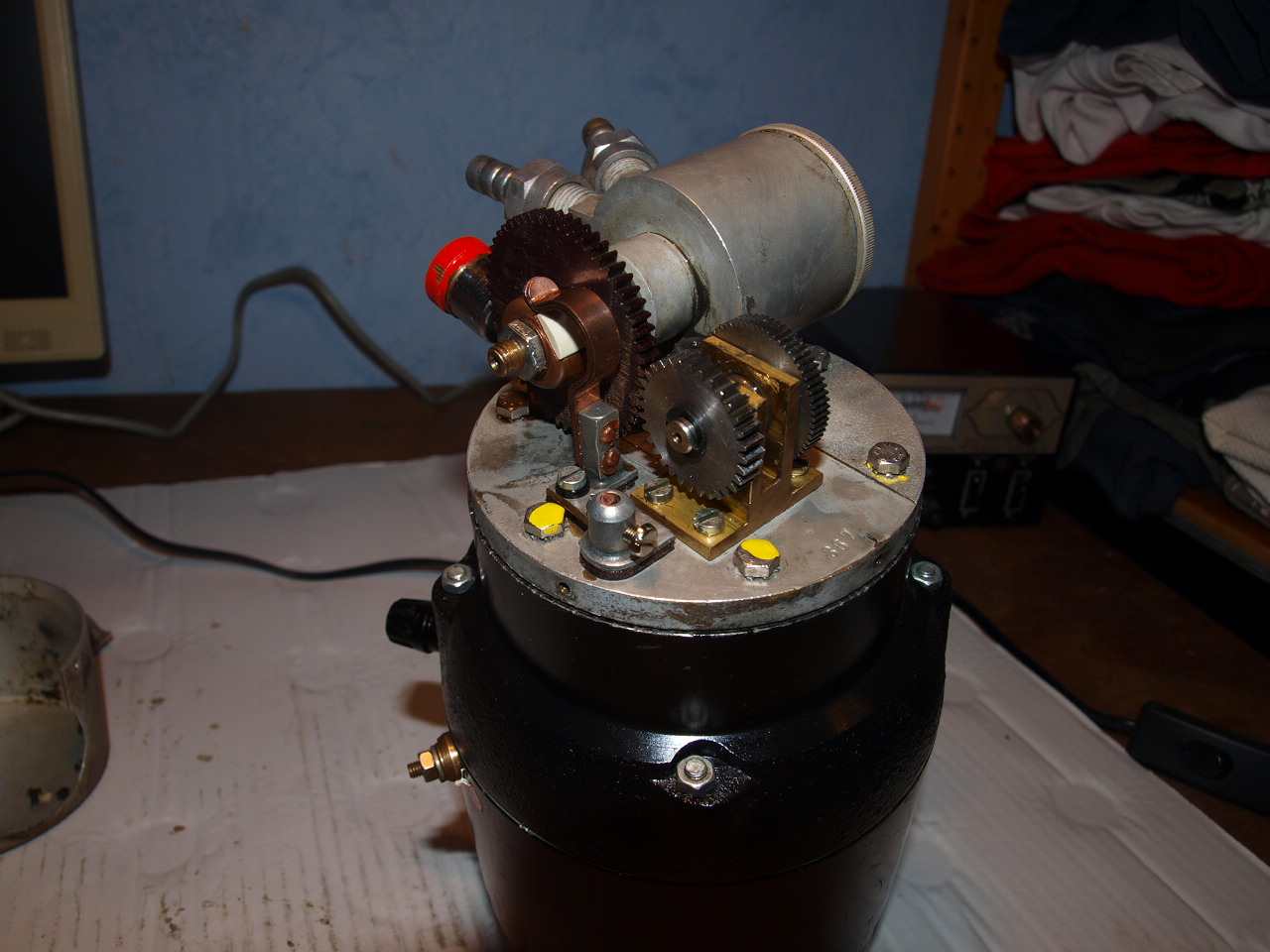

von links, Deckel, der Kompressoranschluß, die Kompressoreinheit, der Stator, Rotor, Kollektorhalterung, Deckel
4x4-Novize
Beiträge: 235
Registriert: 2011-06-30 18:58:06
Re: Wie baut man einen Kompressor vom Martin-Horn auseinande
#11 Beitrag von 4x4-Novize » 2012-01-11 1:33:35
Wir satteln wie es sich gehört von hinten auf.
:joke:
-- Stator wird Rotor mit dem 4 Lagerschrauben zusammengeschraubt. Aufgepaßt, die müssen genau an der richtigen Stelle bzw. Führungen durch den Stator durch, sonst paßt nix!!! Also --vor-- auseinander bauen, markieren, wenn vergessen wie immer :huh: ausprobieren. :mad:
-- als nächste sind die Schleifringe mit einer Pertinax und 2 Klemmscheiben mit Schrauben an der Kollktorseite verschraubt, das sollte vor weiteren Zusammenbau festgeschraubt werden.
-- an der Kollektorseite sollte das Lager wieder eingebaut werden, falls draußen war. Da Ding war bei mir bombenfest. Damit ihr den Rotor rausbekommt, bzw. fest rein, ist eine kleine Sicherungsscheibe auf der Welle wiederfestzumachen.
-- Der Lagerdeckel (im Foto rechts) sollte eher erst zum Schluß draufgeschraubt werden, weil man so besser arbeiten kann.
-- Als nächste kommt dann der Exter wieder drauf. Achtung zur Mitte ist eine Einkerbung!!! Da mußt der Klotz richtig drauf!!! Falsch rum geht auch!!! sitzt dann aber ziemlich schief.
-- btw. Die 24V Markierung deutet wohl daraufhin, dass der Stator wohl in 12V als auch 24V gibt.

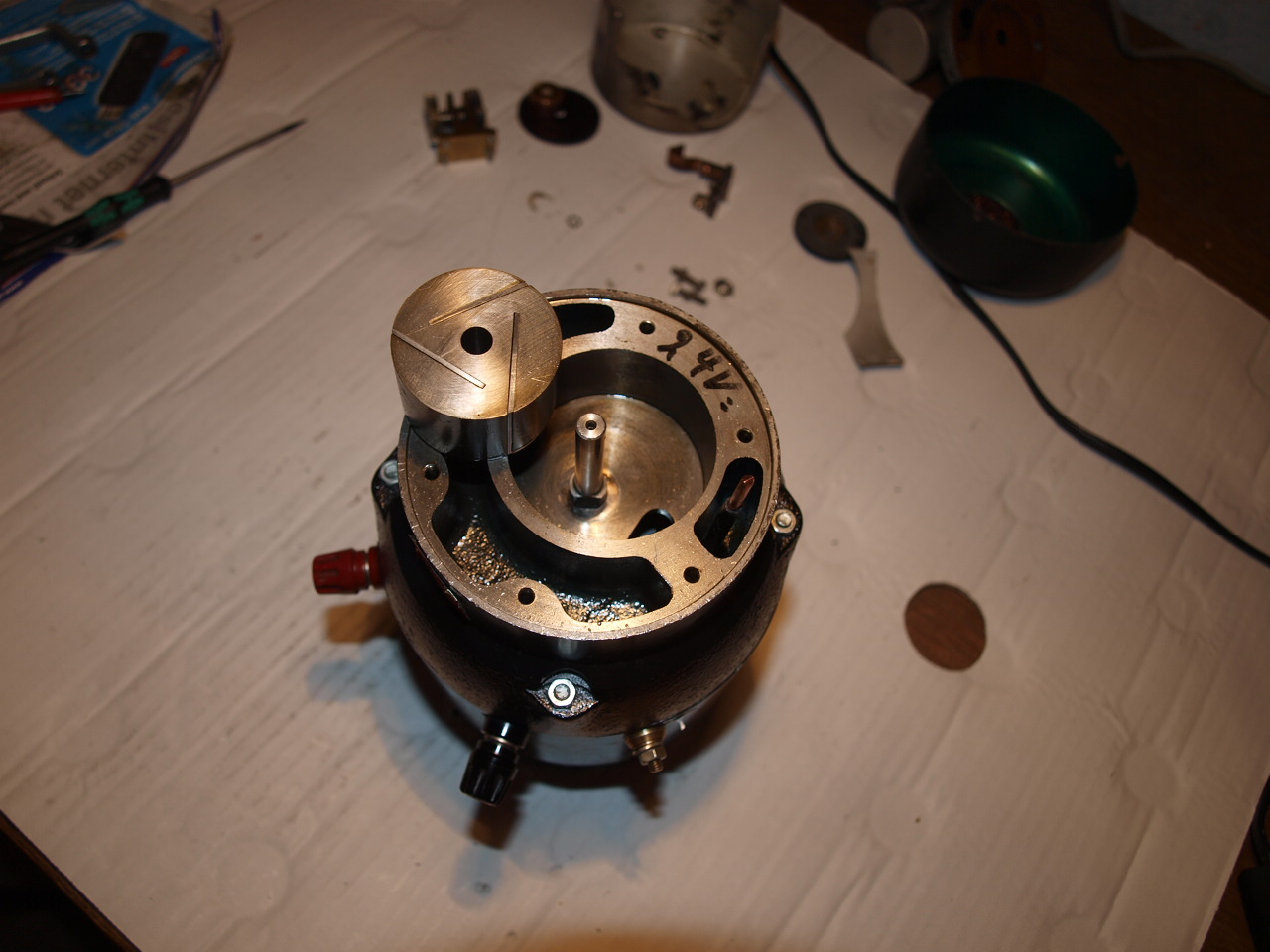

#12 Beitrag von 4x4-Novize » 2012-01-11 1:40:34
Als nächstes kommt die Kompressoreinheit wieder drauf.
--- Auf die richtige Passung der Dichtung achten! :idee: Wenn die richtigen Bohrlöcher getroffen sind, kann man nix mehr falsch machen.
--- Natürlich kommt die Kompressoreinheit auch nur in einer Stellung richtig angeschraubt. Also immer schön grauen Zellen input und probieren. :idee:

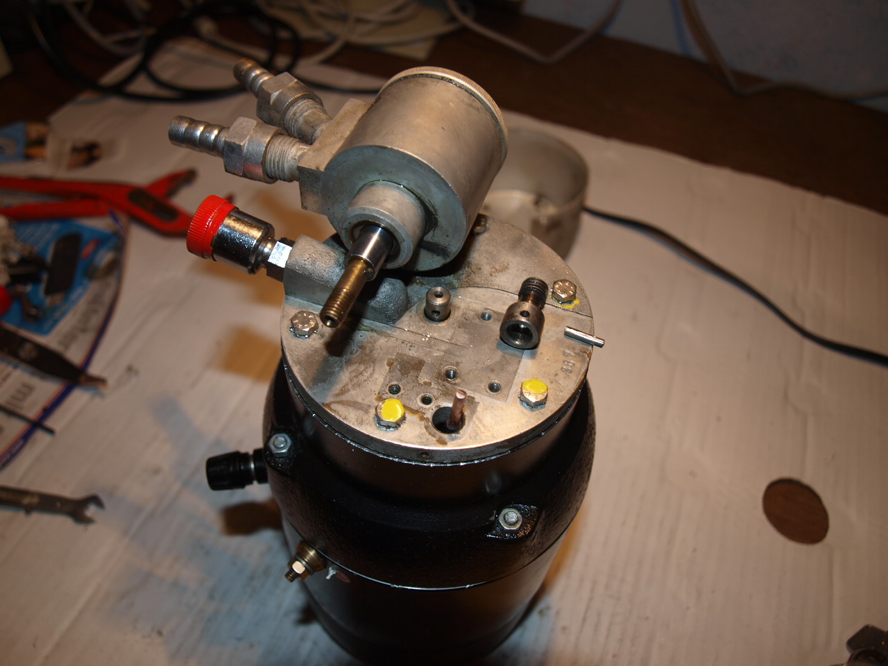

#14 Beitrag von 4x4-Novize » 2012-01-11 1:47:50

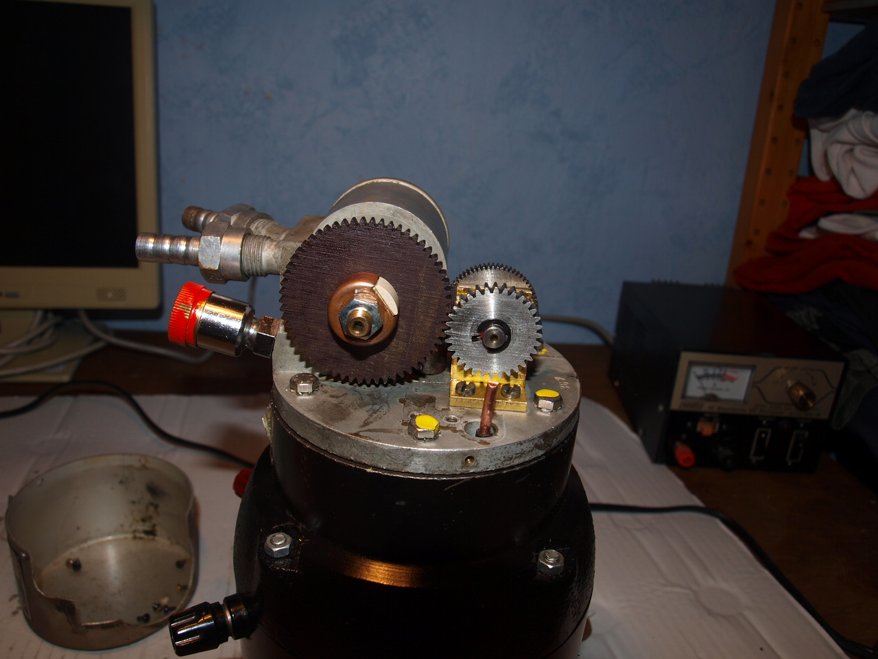

--- ALLE Befestigungs-Schrauben --gleichmäßig-- festgezogen?
Dann sieht datt so aus.
In der Mitte ist die Rotorspitze (Explosions-Foto links).
-- Auf diese Spitze kommt die Spindel. Die Spindel wird mit einen kleinen Splind gesichert. Glaub 2mm.
Ich hab zum Lösen und festmachen Nietensplintentreiber genommen.
-- unten mittig im Bild, das Kabel für den Unterbrecher.

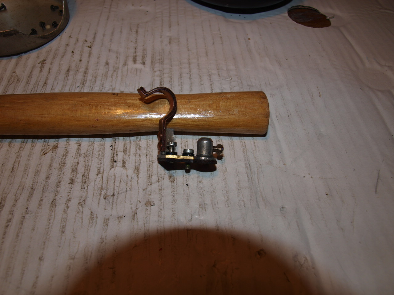

#15 Beitrag von 4x4-Novize » 2012-01-11 1:49:33
Hier sieht es etwas besser.

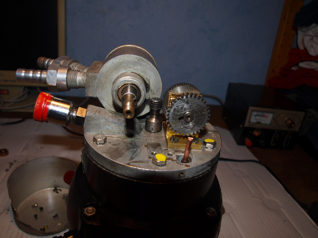

#18 Beitrag von 4x4-Novize » 2012-01-11 1:57:09

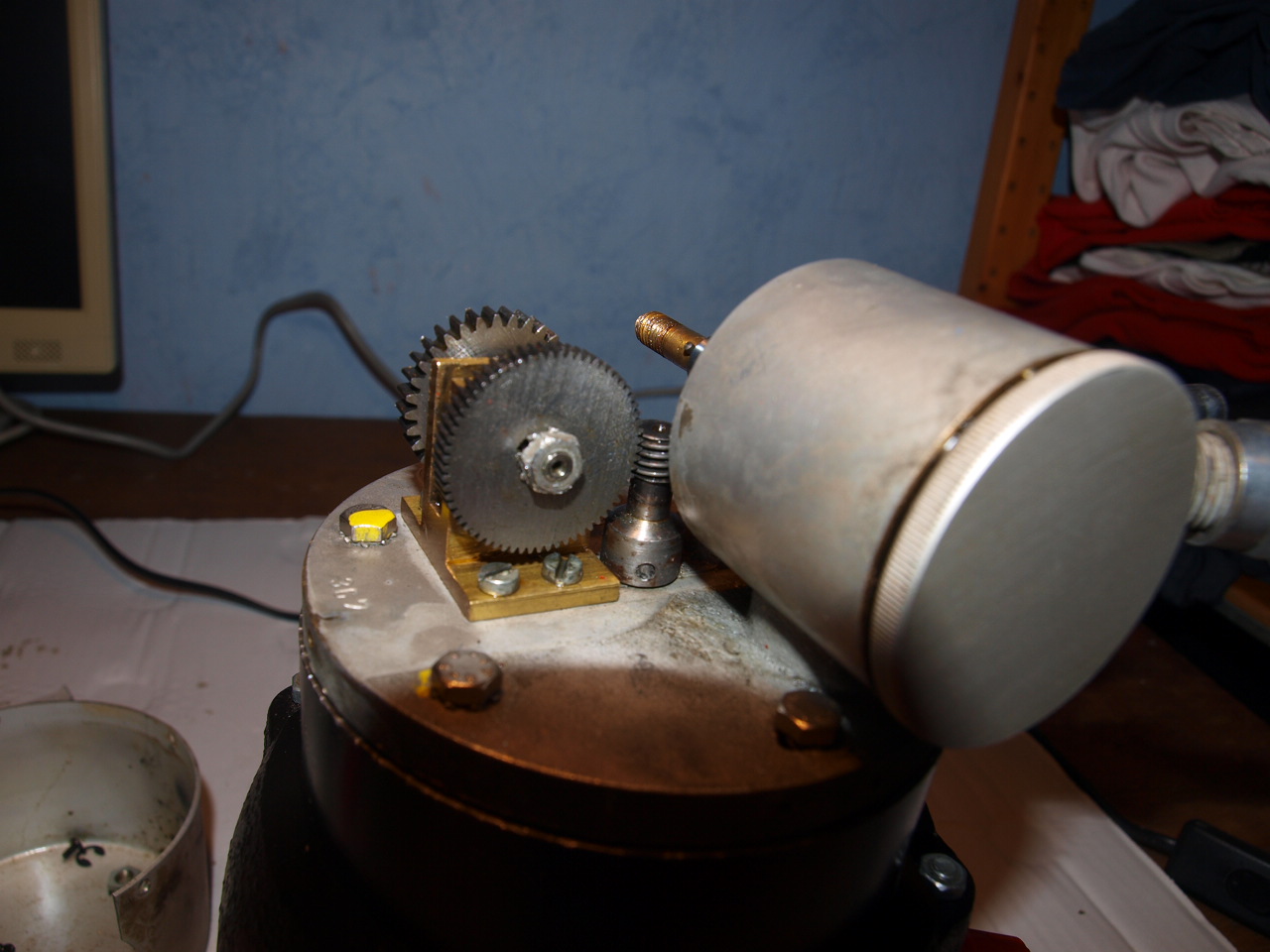

-- Als nächstes schraubt ihr den Zahnradträger wieder drauf!
Und gucken, ob nix schrappt.
-- Als nächste das feine Metallzahnrad. Ist mit "Kratzscheibe" und Mutter befestigt.
-- Dann kommt das grobe Metallzahnrad. Ist mit einer Sicherungsscheibe gesichert. Zusätzlich eine Einkerbung in der Welle. Etwas schwergängig, aber mit viel WD-40 dann doch drin und fest.
4x4-Novize
Beiträge: 235
#19 Beitrag von 4x4-Novize » 2012-01-11 2:01:25
So jetzt kommt das pertinax-Zahnrad wieder drauf.
Achtung, paßt --- vor -- dem Ausbau auf die Reihenfolge auf.
Das Zahnrad hat auch eine Einkerbung.... die Kontakthülse, eine Scheibe und dann mit Mutter gesichert.

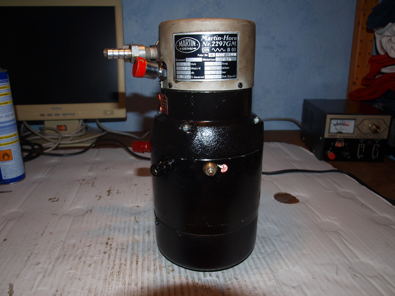

#21 Beitrag von 4x4-Novize » 2012-01-11 2:05:20
Und so sieht datt aus, wenn wieder drauf is.

#23 Beitrag von 4x4-Novize » 2012-01-11 2:12:17

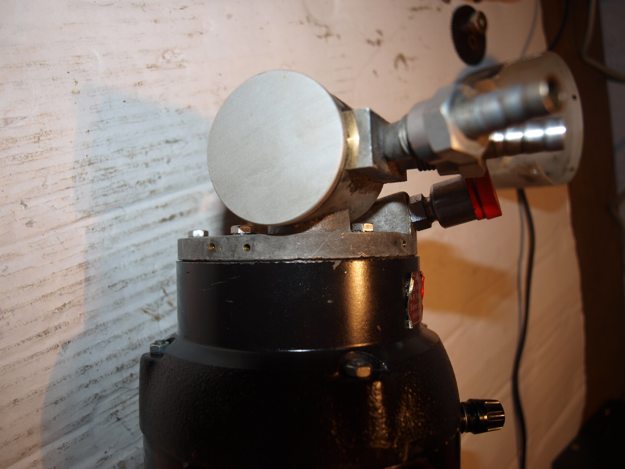

Das wars.
Und so siehta aus, wenna richtisch tatütata machen kann. gg
:joke: :joke: :joke:
