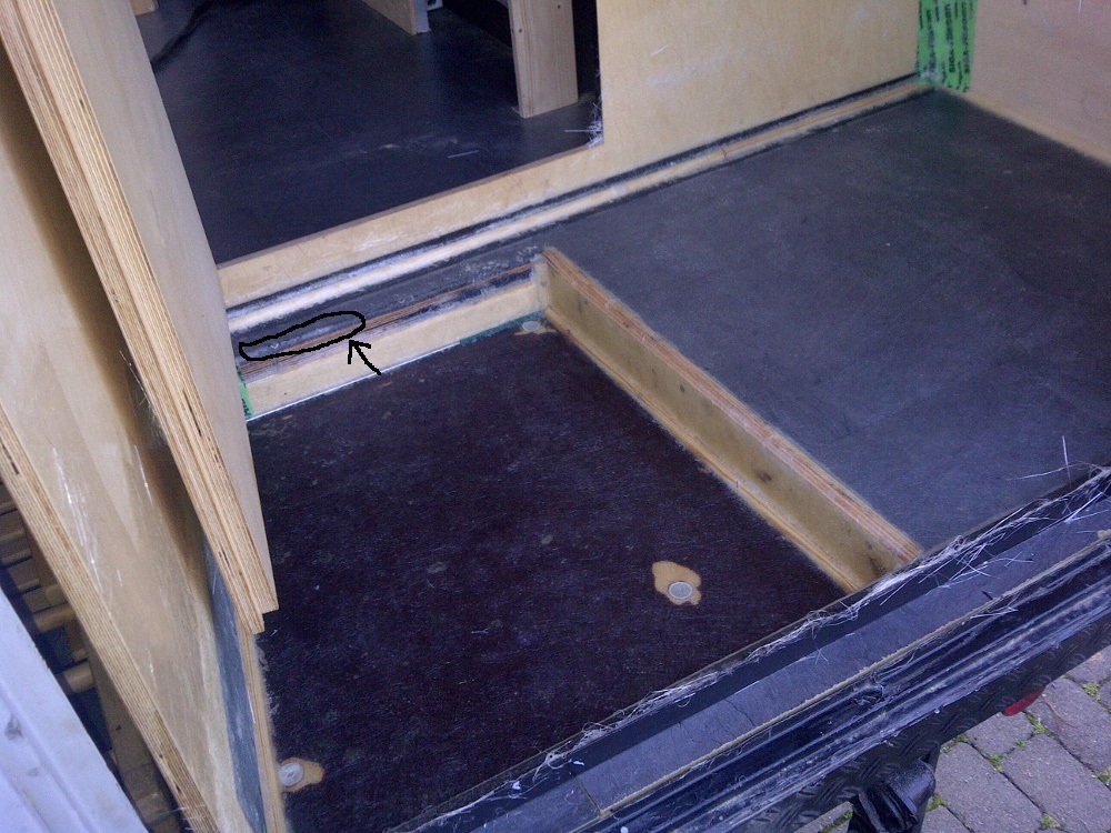

Hier übrigens mal Bilder, dass letzte nach dem Topcoat:
Die Farbe ist allerdings noch nicht der letzte Schluss......
Gruß Kai-Uwe

KU 65 hat geschrieben:Hier übrigens mal Bilder, dass letzte nach dem Topcoat:
Nett! Beim ersten Bild fängt's bei mir aber an den Händen unwillkürlich an zu jucken....hab schon viel zu viel Fasermatte verarbeitet.
Für die Kanten (zum Beispiel unterhalb der Tür und in der Duschwanne) war die Matte aber etwas zu dick, da sind Lufteinschlüsse drin bzw. drunter. Da das aber an den meisten Stellen nie auch nur ansatzweise zur Aufnahme von Kräften beansprucht werden wird, ist das an sich unkritisch.
Aber: Sehe ich das richtig, dass hier die Matte (was ganz typisch ist) etwas hochsteht, sich also vom Boden abgelöst hat?
Da müsstest du dann dafür sorgen, dass keiner drauftreten kann, sonst kann das Gewebe brechen bzw. Risse bekommen und somit der Boden undicht werden. Das wär die einzige Stelle (rundrum um die Duschwanne), die ich nachbearbeiten würde.
Um sowas von vornherein zu vermeiden, muss man entweder alle Ecken zu "Runden" abschleifen, du hast ungefähr 300-400g/m² Glasschnittmatten verwendet, da bräuchte es schon einen Krümmungsradius, den man bei einem Stab mit mindestens 2cm Durchmesser hat. Andernfalls muss man die Kanten entsprechend unterfüttern mit Füllmaterial (Hohlperlen, Baumwollflocken etc.).

Du hast recht, an der Stelle war die Matte leicht unterwandert, aber dort ist es zum stehen zu schmal. Dort wird keiner hin treten und außerdem habe ich das ganze 4- Lagig gemacht, sollte sich quasi selber tragen können. Die Kante an der Wanne ist angeschrägt, sollte also auch kein Problem sein.
Ist das erste Mal das ich mit Harz und Glasfaser gearbeitet habe, hätte an einigen Stellen besser sein können, aber ich bin zu frieden. Ich hatte auch erst über andere Materialien überlegt, aber da das Dach Gewölbt ist und ich unbedingt bis oben alles Wasserfest haben wollte, denke ich GFK ist die beste Lösung, alles andere wäre schlechter geworden.
Dadurch, dass ich die Wanne in den Boden eingelassen habe, habe ich gehörig an Raumhöhe gewonnen :D und dadurch, dass ich hinten die Tür öffnen kann, habe ich jetzt einen Schlechtwettereingang, bzw. kann ach mal etwas langes transportieren.
Gruß Kai-Uwe

4-lagig? Welche Mattendicke (g/m²) ist das dann?
KU 65 hat geschrieben:das Dach Gewölbt ist und ich unbedingt bis oben alles Wasserfest haben wollte, denke ich GFK ist die beste Lösung, alles andere wäre schlechter geworden.
Ansonsten ist das doch schon echt gut geworden. Die Schnittfasermatte ist ja zum Glück relativ leicht zu verarbeiten, wenn man von den Kanten absieht, die eigentlich immer Vorbereitung brauchen. Da ist Glasgewebe schon eine andere Herausforderung, das ist nämlich nicht von selbst so steif und rutscht und wellt sich, wenn man nicht gut aufpasst.
Ein 4-lagiger Aufbau sollte bei entsprechender Dicke tatsächlich bequem tragend sein. Da sind wir dann schon fast bei der Geschichte mit den Kanonen und den Spatzen... ;)
Übrigens motivieren mich deine Bilder ungemein, mein Bad doch auch selbst zu bauen. Ich hatte kurz damit geliebäugelt, irgendwelche Standardwohnmobileinbauten zu finden, die bei mir reinpassen...aber passen tut das ja doch nie...
