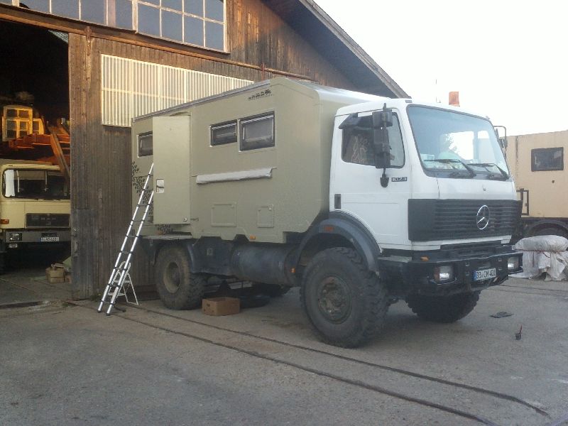

Ich möchte für meine Kabinenverlängerung eine art Mulde laminieren. Ich habe leider beim Maßnehmen nicht berücksichtigt, dass das Schaltgestänge nach hinten hinaus geschoben wird. Nun musste ich in die Frontwand der Kabine ein ca. 25 x 20 cm großes Loch machen! :mad: Ich musste zum Glück keinen Durchbruch machen aber immerhin ist die Deckschicht weg und ein Großteil der Isolierung!
Ich möchte nun eine Art Mulde Laminieren... Diese soll der Rundung der Kabine folgen die an dieser Stelle vorhanden ist.
Glasfasermatten in Grob und Fein sind vorhanden auch Polyesterharz ist vorhanden. Ich habe mal gehört man kann mit Styropor eine Matritze machen und diese dann mit Plastikfolie oder Pappmacheé überziehen und dann die GfK-Vliese drüber laminieren. Ich habe damit leider keine Erfahrung und sollte das möglichst heute bevor es anfängt zu Regnen fertigen!
Ich habe natürlich keine Zeit/Möglichkeit etwas zu besorgen oder einzukaufen! Also was kann der Profi dazu sagen???
Für Ideen / Hinweise wäre ich Dankbar!
Grüße Chris
