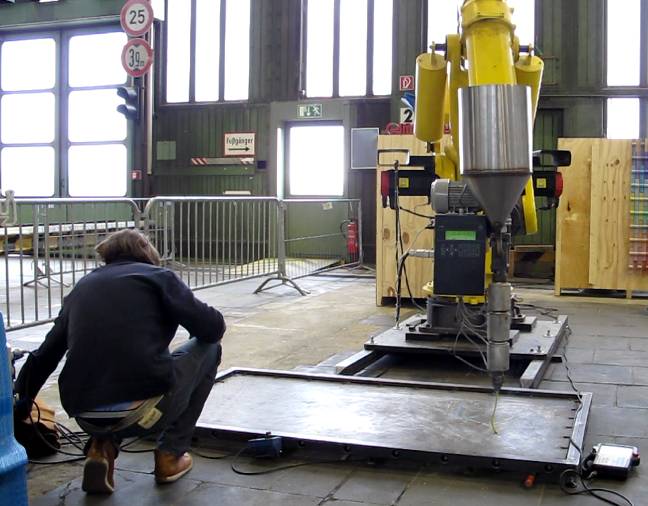

Spannend ist das ganze, hatten wir neulich auf Arbeit auch Spaß mit:
Sehr intressant wie das funktioniert. Allerdings braucht man für jede Anwendung ein anderes Material, so man über die "Andenken" Produktion hinausgeht.
Ich fände das intressant wenn es Flüssigmetall so drucken könnte... für die Kunststoffdrucker hätte ich quasi nix zu tun, was für Teile am Fahrzeug könnte man damit schon erzeugen?
Zudem ist die Nachbearbeitung des Materials nicht zu vernachlässigen, so man die "Druckränder" nicht gebrauchen kann.
Mein Fazit:
Sehr Spannendes Thema mit großer Zukunft, für mich Privat hätte ich ganz andere Aufgaben für diesen geilen Roboter... :)
Transporter.
