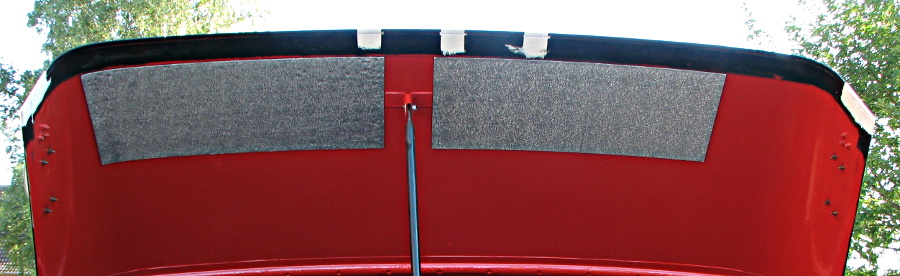

Hmm. Nachdem ich heute einige Kilometer gefahren bin und mir mein Mercur erstaunlich leise vorkommt, frage ich mich, ob die Haubendämmung überhaupt was bringt. Habt Ihr da einen spürbaren Unterschied bemerkt?

Ich habe noch gar nichts in die Haube geklebt. Das ist ja der Punkt.

Ja. Wenn dämmen, dann mit den den schweren Matten, denke ich. Der Noppenschaum würde nochmal hohe Frequenzen dämpfen. Aber alles eben nur nach oben - der Lärm, der von der Straße reflektiert wird, ist nicht aufzuhalten. Daher bin ich wie gesagt immer noch unschlüssig, ob die Dämmmatten überhaupt eine gute Idee sind.
Ich hab inzwischen mal zwei eingeklebt, um zu schauen, ob sie in der prallen Sonne halten. (Man sagte mir, das könnte ein Problem sein.) Das tun sie bis jetzt.

Nach 20 Jahren aufgeklebter Bitumenmatte sah die Motorhaube darunter vor Rost fast nicht mehr rettbar aus, obwohl der Lack damals noch extra versiegelt wurde.
Im Laufe der Zeit dringt immer irgendwo Feuchtigkeit ein.
Ich werde daher nur noch dick aufgetragene Antidröhnfarbe verwenden.
Gruß Fred

Es macht aber das Blech schwer und entdröhnt dadurch, die Lärmreflektionfläche wird stark vermindert und durch die Struktur der Schall gestreut.
Mit den Bitumenplatten gehts mir halt so, wie sie noch drinnen waren, wars erstaunlich leise.
Jetzt ohne Matten ist es eigentlich gar nicht so viel lauter geworden.
Demnächst kommt die Farbe drauf und gut ist es .Es soll eben kein unterwanderter Rost mehr auftreten. Das ist mir das Wichtigste.
