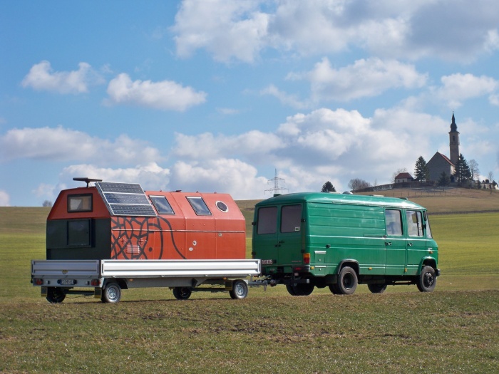

#16 Beitrag von 814DA » 2011-07-06 18:21:49
wie wäre es denn damit?
http://www.kerkamm.com/fahrzeugmarken/l ... ailer.html
Sowas ähnliches habe ich auch geplant, eine Negativform für eine schöne Kabine habe ich schon.
Thomas

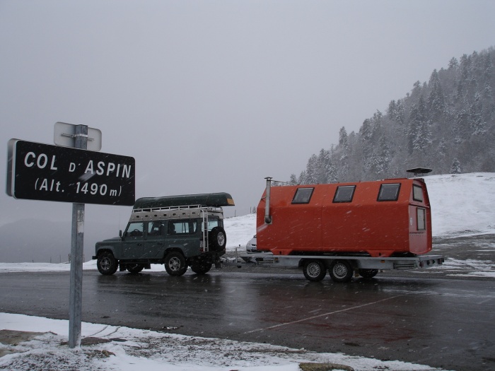

Anhänger OliverM hat nicht nur Koffer sondern auch Anhänger
#17 Beitrag von OliverM » 2011-07-06 18:55:43
Der Große Wagen hat geschrieben:Hallo,
ein Freund von uns ist mehrere Jahre mit einem Hänger unterwegs gewesen. Zugfahrzeug war allerdings kein Truck, sondern ein Landy. Der Hänger war speziell umgebaut, mit verstärktem Unterbau usw. Trotzdem hat es die Möbel im Inneren quasi "zerlegt".
Die Kräfte, die im Hänger bei Geländefahrten auftreten, sollte man nicht unterschätzen. Wie Wombi schon geschrieben hat, wird die Einrichtung hier extrem gefordert.
Christine
http://www.clevercamper.de/wohnwagen/wo ... etails.htm
Den hier haben wir vor ein paar Jahren gebaut . Stabil ist er , die Zugeinrichtung ist wirklich geländegängig , der Ausbau hat alles klaglos weggesteckt . Aber selbst mit gnadenlos auf Geländegängigkeit und Leistung getrimmtem Landy war fahren im Gelände echt was für den Arsch .

Da gibt es schon so einige Trailer. z.B.
http://www.offroad-trailer.de/index.htm
oder http://www.imaginecampers.com.au/products/images/ ein Schweizer Laden verkauft die hier in Europa. Sind aber nicht ganz billig.
Viele Grüße,
Ingo
Helvítis Fokking Fokk!!
