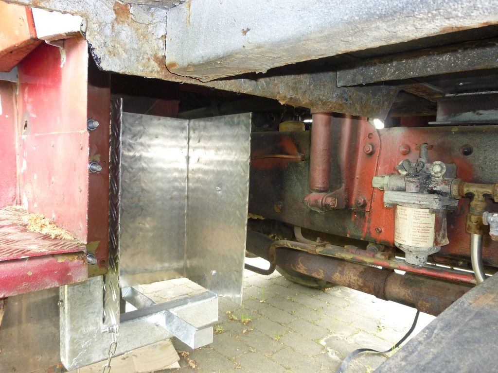

Hallo, ich habe für meine Gasversorgung eine Halterung unter das Führerhaus gesetzt.
Nun stell ich mir die Frage wie ich von dort aus in den Koffer gehe. von der Gasflasche zum Rahmen mit einem Schlauch.
Am Rahmen entlang mit einer Starren Leitung oder auch mit einem Schlauch? Schließlich ist dort die Verwindung am stärksten.
wo gehe ich in den Koffer? am besten wohl in der Mitte wo die Wippe ist, da ist der kleinste weg oder wie würdet ihr das machen?
Gruß Kai-Uwe

Ich würde auch am Rahmen entlang bereits Rohr nehmen und in den Koffer dann mit einer Schottverschraubung gehen.
Wenn ich wollte .....

wenn ich mich recht entsinne, gibt es Einschränkungen bezüglich der Schlauchlänge. Max 15cm sind erlaubt, der Rest muss Stahlrohr sein.
Innen muss auf jeden Fall Rohr verwendet werden, soweit ich weiß.
Kann mich aber auch irren..
