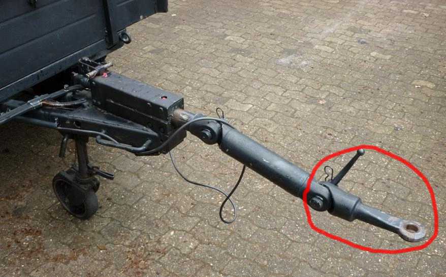

Wenn es möglich wäre, das vorderste Hänger-Kupplungsteil mit der Öse, durch ein passendes Teil mit Kugelkopf-Kupplung zu tauschen, könnt ich den Anhänger mit einem schnelleren Auto holen.
Weiß jemand, ob es sowas überhaupt gibt?

Hmm, das Ding ist seitenverkehrt, weil sich die Verschraubungen und Zahnkränze unterscheiden. Da hat's mindestens drei verschiedene...

Falsch. Während es der Zugöse ( 3- blau) völlig egal ist, wierum sie angebracht wird, ist es der Kugelkopfkupplung aus naheliegenden Gründen nicht. Wie wir auf dem Foto sehen können, muß die Kupplung (1- rot) von der - in Blickrichtung - linken seite angeschraubt werden. Das ist das Problem. Dazu muß ich, wie Prickel schon sagte, das zwischenstück ( 2- grün) durchtrennen und um 180° verdreht wieder zusammenschweißen (lassen).
Der Zahnkranz, Außendurchmesser 9,5 cm, 37 Zähne, ist passend.
Was nicht passt, ist der Herzbolzen.
An meinem Anhänger (Bundeswehr 0,5to., Niedersächsische Waggonfabrik Joseph Graaf 1962) haben die Bolzen einen Durchmesser von 28 mm, in der Kugelkopfkupplung steckt ein Bolzen mit 32 mm- und lässt sich nicht lösen, vermutlich festgeschweißt :mad: :mad:

seh ich das richtig?
Wenn alle Verzahnungen passen:
Ende von Rot abtrennen, den Bolzen abschneiden, auf 28 bohren und andersrum wieder verschweißen.
Ok, 2 mm vom Bolzen bleiben stehen, macht aber nichts, wäre auch nichts anderes als eine Distanzhülse.
Dann ist Rot genau so wie Blau und kann gewechselt werden.
Grün bleibt so wie es ist.
VG

bis da drauf das es sich hier wohl um ne Auflaufeinrichtung handelt - nicht um nen Adapter...somit nicht geeignet...
Bei nem Adapter würde ich den Gummi wegschieben und die Kupplung andersrum dranschrauben...
Schweissen geht zwar - das es nicht zulässig ist, sollte aber jedem klar sein (auch wenns hält) - wenns dann doch net hält könnte es evtl unerheblich stress geben...

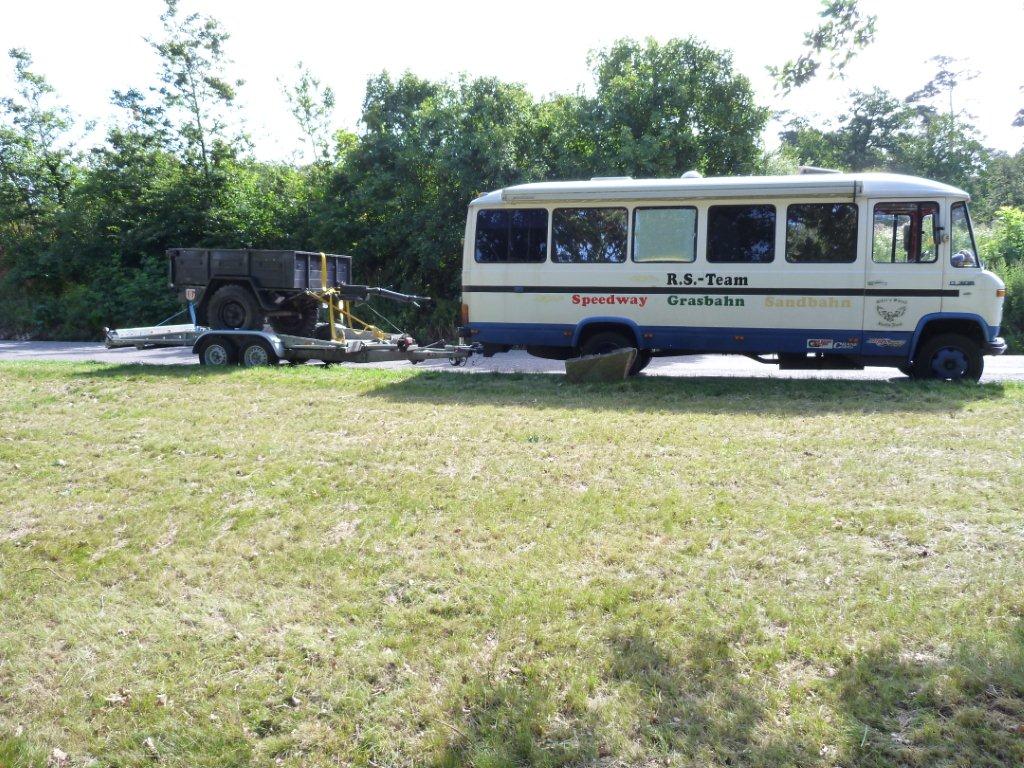

Also hab ich mir nen Anhänger geliehen und bin hinauf nach Norden geflitzt, Hängerchen aufgeladen, einen wenig mit dem netten Verkäufer und seiner Frau gequatscht (Völkerverständigung quasi) und wieder heim mach Süden:

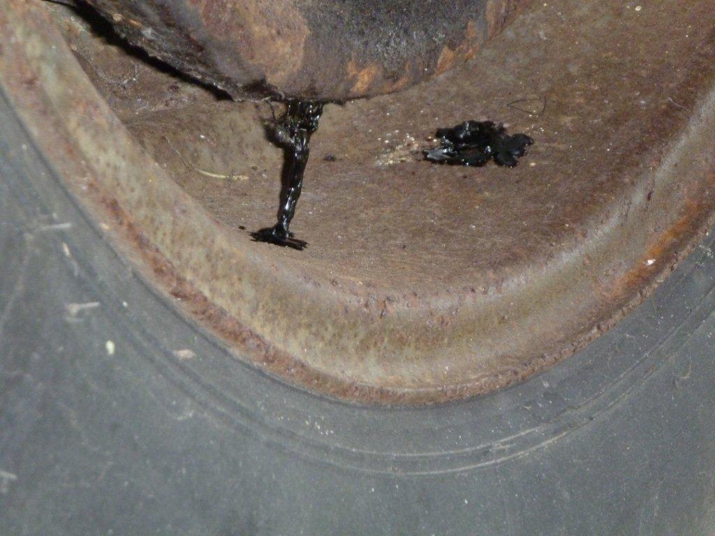

Vor der Scheune sah ich dann warum: Die Bremsen rauchten und unten tropfte schwarzes Fett raus:
Denke dass ich das alles mal aufmachen und einölen muss, dann geht das schon wieder.
Hat schon mal jemand so ne Hängerbremse aufgemacht und kann mir da Tipps geben?
