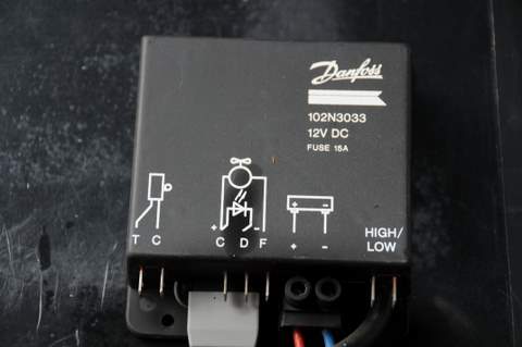

ich habe letztes Wochenende einen älteren Weaco Kühlschrank Coolmatic RA 110 mit TEC Steuerung bekommen.
Verbaut ist darun ein Danfoss Kompressor und so ein Danfoss Steuergerät
Kann mir jemand sagen, wofür die Anschlüsse die mit High / Low bezeichnet sind gut sind ?
Diese Anschlüsse sind nicht in der Anleitung dokomentiert.
Besten Dank + Gruss,
Udo (DL 8 WP)

#2 Beitrag von Ulf H » 2011-03-29 8:38:10
Vermutung: Messleitungen direkt zur Batterie für den internen Unterspannungsschutz.

#3 Beitrag von knuffi » 2011-03-29 8:58:37
hallo Udo (DL 8 WP)
ich glaube , ich habe an meiner waeco kühlbox irgend etwas von high/low gelesen oder gesehen .
wenn ich das jetzt richtig im kopf habe , war das eine einstellmöglichkeit ,
um bei inbetriebnahme der box die kühlleistung zu beeinflussen .
mit anderen worten : high = schnelles runterkühlen
low = langsames runterkühlen
ich schau heute abend noch mal nach .
nette grüsse
" der knuffi "
so ,
ich habe mal die bedienungsanleitung rausgesucht ...
an der kühlbox ist ein schalter mit " low - med - high " .
der schalter ist mit " schalter für abschaltspannung " bezeichnet .
die schaltwerte sind :
bei 12 v betrieb :
* low = 10,4 v
* med = 11,0 v
* high = 12,0 v
bei 24 v betrieb :
* low = 21,6 v
* med = 23,3 v
* high = 25,0 v
und damit war Ulf auf der richtigen fährte !
munter bleiben
" der knuffi "

#4 Beitrag von Udo (DL 8 WP) » 2011-03-30 20:10:16
Hallo Ulf und "Knuffi",
danke für die Tips, ich denke das könnte es sein.
Allerdings werde ich wohl nicht 3 Stellungen haben, sondern nur 2 - Kontakte auf oder zu (?)
Denke dann werde ich doch noch mal an Waeco schreiben um dazu eine genaue Dokumentation zu bekommen.
Werde den Kühlschrank jetzt erst mal ein paar Tage laufen lassen und sehen, ob alles richtig läuft und der Thermostat richtig schaltet.
Hat jemand vielleicht die Original Dokumentation zu diesem High / Low Kontakt (s. Bild ) ?
Danke + Gruss,
