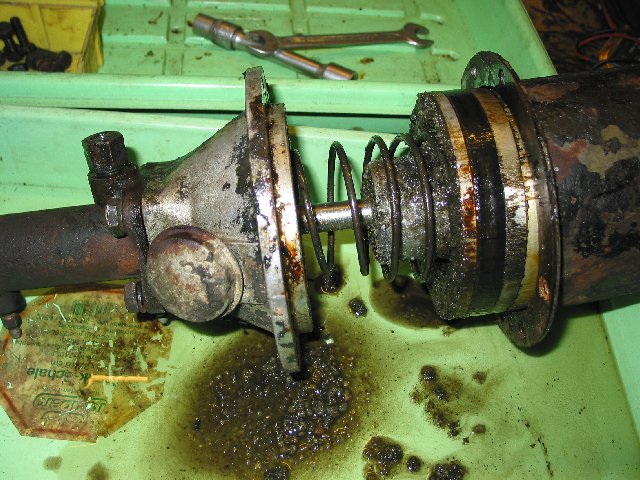

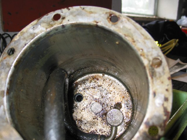

#12 Beitrag von mercury-nomade » 2010-10-15 13:59:30
So,
jetzt habe ich ihn auseinander. Als erstes kam erstmal viel Schmadder und Gammel raus (wie kommt sowas da eigentlich rein, fragt man sich da, aber 0,5 Gramm pro Jahr ergibt nach fast 50 Jahren auch einiges an Gammel):
Es ließen sich alle Teile ohne Probleme ausbauen, eigentlich muss außer einer generellen Reinigung dann wohl nur der Kolben des und die Lauffläche im Luft- Teil durch Entfernen des Drecks und feines Schmirgeln der Oberflächen gangbar werden.

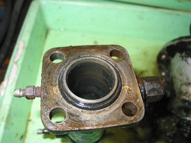

Der Hydraulik-Zylinder sieht noch sehr gut aus:
Deswegen vorab schon mal: Al hamdulillah !
