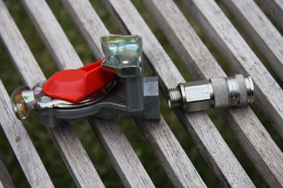

habe mal eine Frage zum Kupplungskopf rot vorne an meinem 170ziger.
Wie kann ich die Größe erkennen ob es sich um einen 22,5 x 1,5 oder einen 16 x 1,5 handelt. Habe mit dem Meßschieber schon angehalten brachte aber kein Maß richtig zu tage.
Im großen Kaufhaus werden diese beiden Größen angeboten. Wollte das Anschlussstück (ist dann ja wohl Anhängerseitig?) als Reifenbefüllmöglichkeit mir zusammenbauen.

abschrauben und am Gewinde messen (Aussengewinde, bzw innengewinde und 2x Gewindesteigung addieren)

Ist für Dich eigentlich egal...... zum Luftfüllen einfach einen bestellen, paßenden Schlauchstutzen dazu und fertig.
Nicht übers Ohr hauen lassen, Anschluß kostet 4,30 € + Luftstutzen 2,75 €.

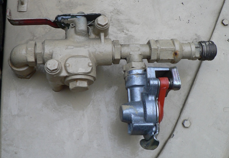

Ich habe mir auch so nen Adapter wie Vario gebaut . so kannst Du dann auch Druckluftwerkzeuge benutzen.
Mit einem zusäzlichen Doppelnippel kannst Du deinen LKW dann auch tatsächlich von jedem Kompressor aus befüllen.

#8 Beitrag von Ingenieur » 2010-07-22 12:50:11
und man kann den vorderen (roten) Anschluß doch benutzen.
Wie geht das ?
Man entfernt das Rückschlagventil, weil das ja nur bei den
alten Drucklufthähnen und Ventillosen Kuppelköpfen erforderlich
war, und ersezt den Luftkuppelkopf gegen einen solchen mit
automatischer Abschaltung.
Wen mann dann noch einen Abzweig einbaut, und eine
Pressluftkupplung anschraubt, kann man Druckluftwerkzeuge
mit 7,2 bar mit handelsüblichen Schläuchen betreiben.

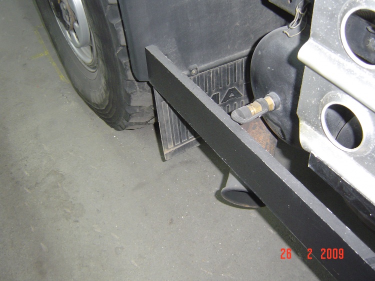

#14 Beitrag von tauchteddy » 2010-07-23 8:59:40
Richtig, als Asphaltfahrer habe ich natürlich nicht daran gedacht, dass ihr ab und zu Luft ablassen und auch wieder auffüllen müsst.
Ich hatte immer vor, mir in einen Lufttank statt eines Verschlussstopfens eine Druckluftkupplung einzubauen, aber irgendwie vergesse ich das immer ...

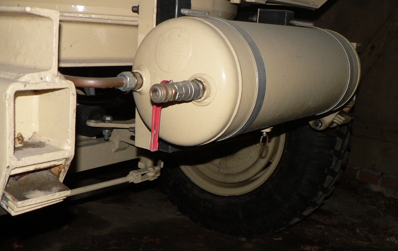

Wombi
Beiträge: 8858
#15 Beitrag von Wombi » 2010-07-23 9:52:12
Hab ich auch.......
Quasi so....

#17 Beitrag von Ingenieur » 2010-07-23 15:03:44
da hätte ich mehr Sorge, daß das integrierte Schließverntil
undicht wird.
Daher baue ich bei meinen Anhängern einen 1/2" Kugelhahn
an den Kessel und daran die Druckluftkupplung.

@Transporter
Nicht ganz raufdrehen, dann ist die Verbindung zu den Kesseln weiterhin offen. Auf diese Art fülle ich manchmal meine Luftanlage von außen ...

#26 Beitrag von Ingenieur » 2010-07-31 22:04:33
zu meinem Beitrag vom 22.07. noch das Foto vom Einspeisepunkt
bei meinem Jupiter.
