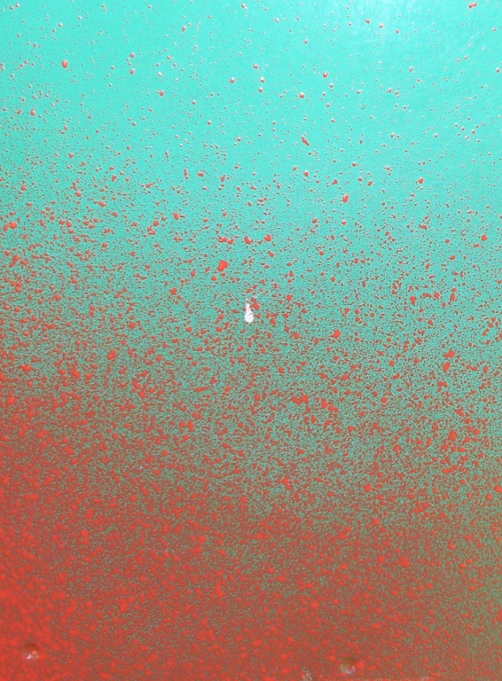

heute wollte ich testweise mal eine Seite meines Koffers lackieren, aber leider klappt es nicht so wie es soll. Das Ergebnis sind nur mehr oder weniger dicke tropfen...
Es handelt sich um eine Sicmo-Pistole mit einer 1,2er Düse, mit der Brantho Korrux 3 in 1 gespritzt werden soll. Die Farbe ist nach Vorgabe mit ca. 8% verdünnt. Ist die Farbe noch zu dick?
Meine Lackiererfahrung ist gleich null. Habe auch keine Bedienungsanleitung zur Pistole, habe aber immerhin rausgefunden, wie ich die Farbmenge verstellen kann. Hilft aber nicht wirklich.
Der Kompressor sollte von der Leistung her ausreichen, ist ein 2-Kolben-Kompressor, der 230l/Min liefert (Ansaugmenge 345l).
Wo ist also der Fehler?

Jo, noch mehr verdünnen.
Es muß ein feiner Nebel rauskommen, nim mal 30-50% und den Druck bei 2-4 bar

Hast Du einen Druckminderer davor? Sieht nach zu dick und zuviel Druck aus.

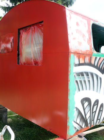

Ok, dann lag ich ja nicht ganz falsch. Dummerweise hatte ich schon alles in der Pistole :blush: Hab dann nochmal nachverdünnt und an der Düse und am Mengenbegrenzer rumgedreht, dann konnte ich wenigstens diese Farbe soweit verbrauchen, daß es ein für mich akzeptables Ergebnis ist - für die Testseite.
Hatte mich nicht wirklich getraut noch mehr zu verdünnen, da ich eh schon eine ganze Ecke über den Herstellerangaben war. Aber scheinbar darf man das nicht zu eng sehen.
Beim nächsten Versuch weiß ich, daß ich beim Verdünnen noch mutiger werden darf :lol:
Viele Grüße,
Clemens
Edit: Hier das Ergebnis:
Aus der Ferne ganz gut, aus der Nähe sieht man, daß sich Fillern vorm Lackieren lohnen würde. Vermutlich überarbeite ich diese Seite aber noch. :D

#11 Beitrag von makabrios » 2010-06-26 23:42:06
Hallo@Clemens,
wenn dich jemand gebeten hätte einen Vulkanausbruch vor wolkenlosem Himmel zu malen...
Hättest du das auch auf Anhieb so gut hingekriegt?
wayko hat geschrieben: Bild
Respekt! Ehrlich! :cool: :cool:
