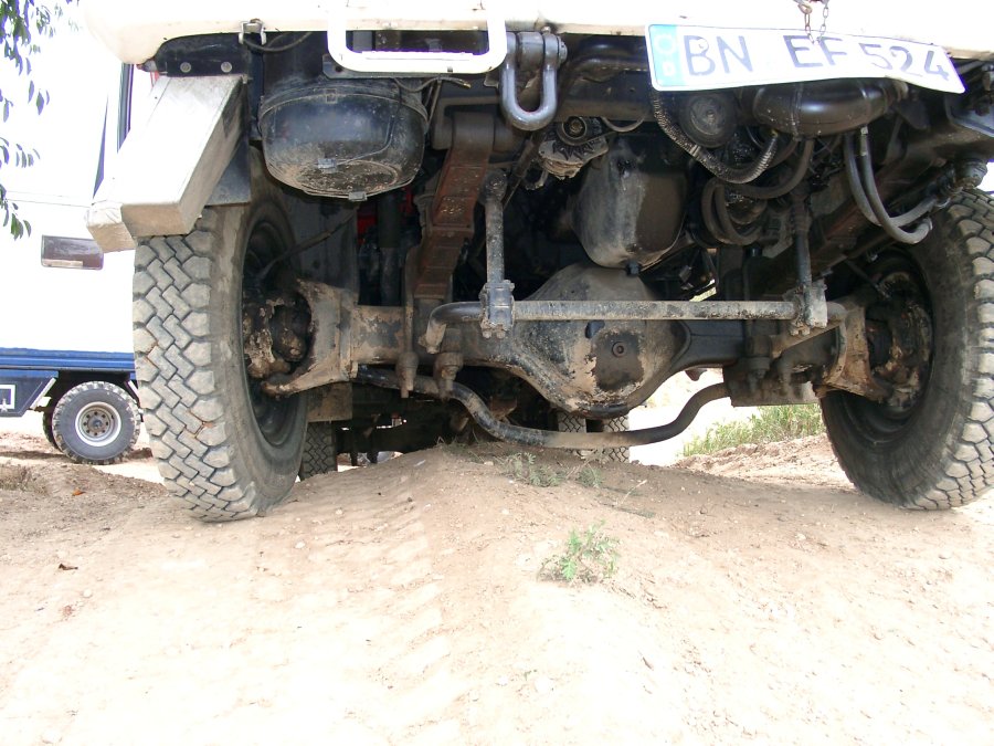

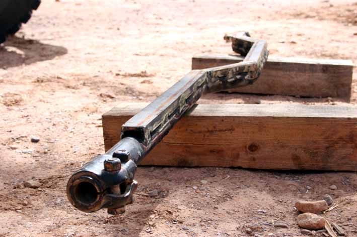

Hallo aus Bonn...mich hate es erwischt, gleich am ersten Tag und tief ins EGO...Spurstange verbogen...guckst du

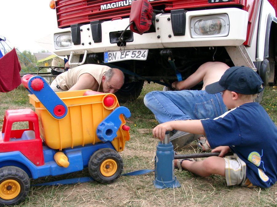

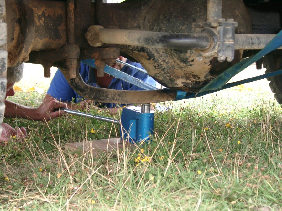

grosse und kleine Helfer :lol:
danke an alle die mir aus diesem Problem geholfen haben.

fahre inzwischen eine Spurstange aus einem schweren Deutz (15t-16t-27t egal, etwa 5mal so stabil) denn es gibt größere Köpfe mit kleinem Konus damit das passt. Ist aber eher ne Notlösung, da ich keinen Ersatz für meine original Stange gefunden habe.
Getauscht habe ich, weil die Kugelköpfe kaputt waren. Nicht wegen verbogener Stange! (Ist mir übrigens schon drei mal untergekommen, nur so für dein Ego...)
Einfach den Kopf mit Gewinde Lösen, so weit herausdrehen, dass die Spur wieder richtig passt und gut. Man bekommt die ja bis auf ein paar mm wieder gerade.

was den Abzieher betrifft ist das entscheidende Maß die Öffnung der Gabel, also der Durchmesser des Zapfens zwischen Spurstange und Spurhebel. Bei unseren Kisten ist oft ca. 27 mm passend, aber lieber nachmessen.
Im Hinblichk auf das Ego möcht ich Dich auch beruhigen.... Ich hab schon mal sowas gesehen und schon mehrfach davon gehört, daß auch sehr erfahrenen Off-Road Fahrern sowas passieren kann und sogar mit verstärkten Spurstangen.

also putzig oder nicht für die Ersatztteikiste wäre eine neue Ok.wenn jemand sog. Sonderanfertigung -verstärkte Spurstange- angibt...wie kann das denn aussehen?

habe im Netz noch jemand gefunden, der was verbogen hat...passiert wohl nicht nur beim 170 er

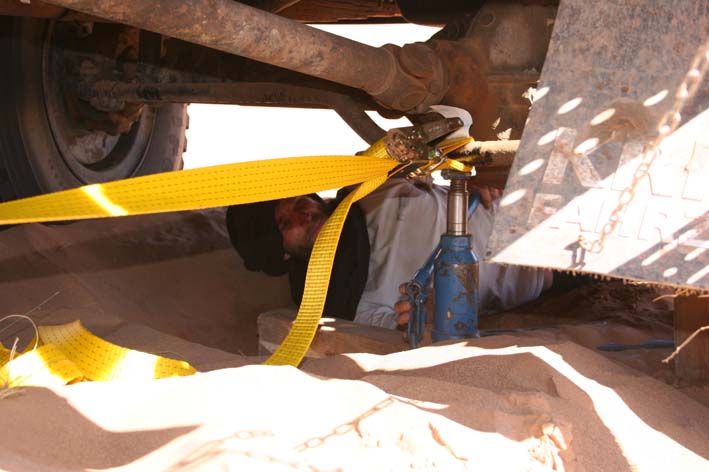

Hier mit frischem ..Aua..

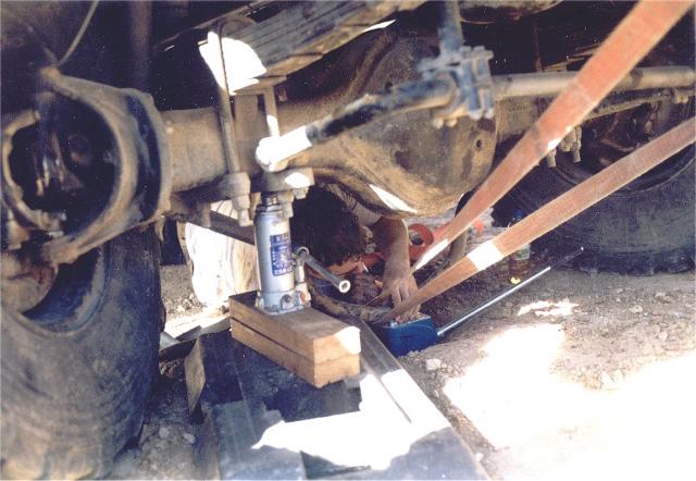

Hier erster prov. Lösungsversuch...

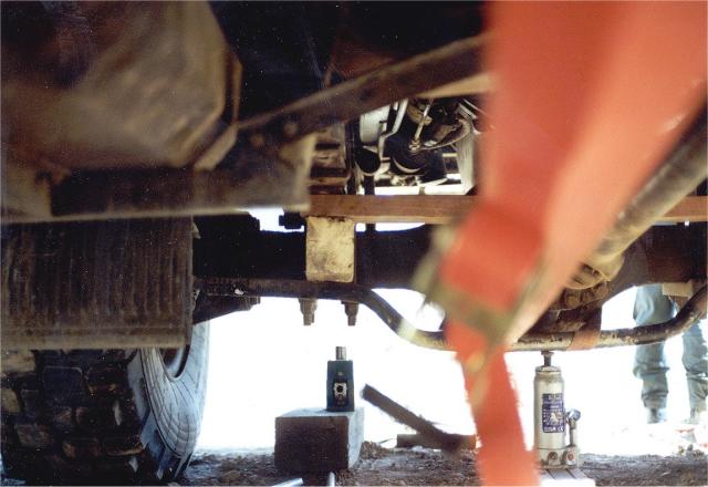

..hier die verstärkte Lösung...
...meine Frage hierzu...bringt eine Verstärkung etwas, da verbiegt beim nächsten mal was Schlimmeres...

also ich wäre nicht sonderlich angetan, wenn nach dem verstärken der lenkhebel abbricht. am besten irgendwo, wo zivilisation ein fremdwort ist.
da würde mich eine verbogene spurstange eher ruhig schlafen lassen.
ich weiss, bei MB bekommt mer die lenkhebel übernacht (oder jetzt eventuell nichtmehr), aber beim deutz.....

jede wette, dass das der "low-profile" - wagenheber vom lemmi war?
der hat schonmal geübt... :cool:
gerade wurde die die stange erst, nachdem wir holzklötze zwischen blattfedern und stange gesteckt hatten...

Wie man sieht lässt sich so eine Spurstange doch gut richten. Ich würde sie nicht verstärken, denn wenn sie nicht verbiegt - was bricht dann?
Bei manchem ist es einfach besser man lässt es so wie der Konstrukteur es sich gedacht hat.
