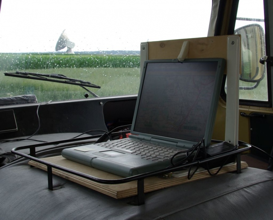

Ich habe mir ein Brett geholt, da drauf ein paar Halterungen wo das Notebook einrastet und verriegelt wird und dann noch ein paar stabile Möbelwinkel drauf die ein Querbrett halten das als Anschlag für das Display dient. Das wird dann mit einem Knebel festgehalten, so kann nichts wackeln. Bruch der Displayscharniere ist ja die häufigste Ausfallursache. Das ganze steht auf dem Motortunnel lose in einem Metallrahmen. Bilder kann ich bei Bedarf mal machen.

So, hier noch ein Bild. Hoffe es ist ersichtlich wie es funktioniert.

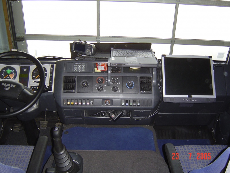

So sieht unsere Version aus.....
Garmin auf Laptop... Laptop auf 17 " funzt jetzt seit 100.000 km schadenfrei.
Drunter ist ne Lage Trocelen und dann Klettband.
