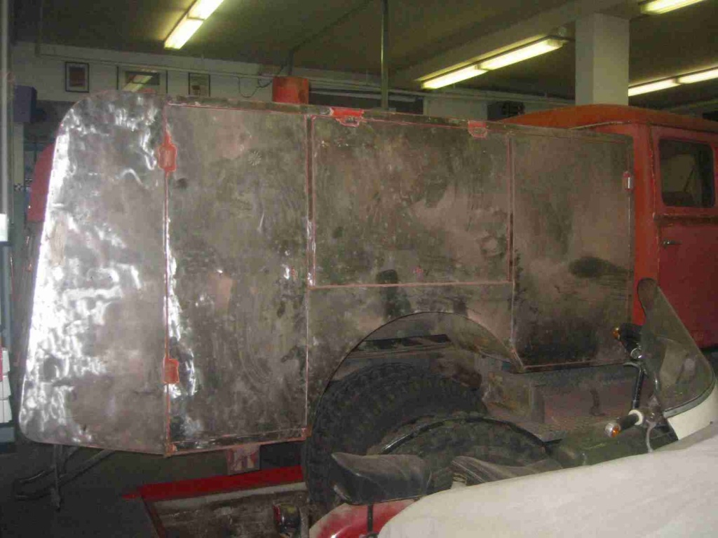

#26 Beitrag von ullchen » 2009-06-01 12:22:52
So, nun ist der Lack am Feuerlöschaufbau zu weiten Teilen ab! Beim Schleifen sah ich meine Entscheidung, das Zeug komplett herunter zu holen, immer wieder bestätigt. Die alte Oberfläche ist netzartig mit Rissen überzogen, die sich zum Teil durch die unteren Schichten bis aufs Blech vorgearbeitet haben. Da war der Gammel unter der dicken Beschichtung schon ansatzweise vorhanden.

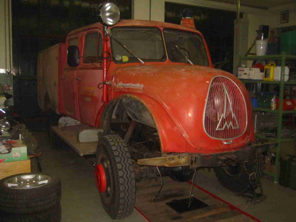

#30 Beitrag von ullchen » 2009-06-05 15:49:33
Hallo Jungs,
hier kommen die versprochenen Bildchen von dem zerpflückten Rundhauber:
mit abgeschliffenem Aufbau
Das war eine ganz schöne Plackerei mit der Farbe... Das Fahrerhaus bin ich noch nicht richtig angegangen. Mit den bisher demontierten Teilen habe ich schon Probleme, den Überblick zu behalten. Ich habe zahlreiche Tütchen mit dem zusammen gehörenden Kleinkram gefüllt. Da die meisten Schrauben gammlig sind, werden sie gegen neue ausgetauscht. Da habe ich an so manchem Abend Einkaufslisten erstellt, die schon fast abgearbeitet sind.
Die Profilgummis werde ich bei verschiedenen Anbietern zusammenkaufen müssen. Ich befürchte, das wird nicht ganz billig. Vielen Dank für die Tips zu den Bezugsquellen. Bei M&H habe ich fast alle Sachen finden können. Nur werde ich wohl über die Mindestabnahmemenge verhandeln müssen - hoffentlich klappt es. Hier in Berlin war ich bei GuK, einem Großhändler, der trotz freundlicher Berartung leider nicht weiterhelfen konnte. Beim Staufenbiel werde ich dann wohl doch Einiges kaufen.
Beim Demontieren der Leisten sind einige der Blechschräubchen abgebrochen und stecken noch im Blech :wack: . Da sah es oftmals ziemlich grauselig aus, wie hier:
Bei einigen Leisten werde ich einfach neue Befestigungslöcher daneben bohren. Nur sind an den Leisten noch Endstücke angeschraubt, deren Befestigungslöcher nicht verschiebbar sind. Gerade diese Biester sind fast überall abgebrochen. Habt Ihr Ideen, wie man die verdammten Stummel ohne größeren Kollateralschaden aus dem Blech bekommt? Ich stelle mir so ein Zauberding für die Minibohrmaschine oder ein Präzisions-super-Abtragschweißgerät vor :huh: . Die Blechschraubern (Durchmesser 2,9mm) sind gehärtet, dass man beim Bohren abdriften wird. Eine dickere Schraube passt nicht in die Eckstücke. Wo man hinten dran kommt, werde ich eine M3 mit Mutter dranbasteln. Das wird noch ein Fummelkram...
Ich halte Euch auf dem Laufenden.
