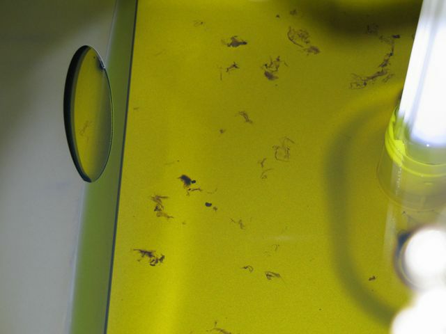

Hallo Leute,
was ist das?
Dieselpest?
Hab leider kein Gortamar dabei. Spiritus kann ich erst morgen kaufen - einfach bissel Benzin dazutanken? Sind noch geschätzt etwa 25-30 Liter im Tank.
Der zweite Tank hat (noch) nichts.
Grüße!
Jan

#2 Beitrag von Christian H » 2009-04-13 15:54:32
sieht so aus - ja

Hallo Jan!
Wo bist Du gerade bzw. wo hast Du zuletzt getankt? So schlimm sieht es nämlich noch nicht aus, es könnte meiner Meinung nach auch "normale" Verunreinigung im Diesel sein.
Auf Nummer Sicher gehst Du in jedem Fall, wenn Du ein entsprechendes Mittel gegen Dieselpest in der "Schockdosierung" (steht auf der Packung) in den Tank schüttest. Hat bei mir in einem recht heftigen Fall geholfen. Hinterher noch 1 bis 2 Wochen täglich den Vorfilter reinigen (die nun toten, nicht weiterwachsenden Algen müssen ja irgendwo hin), danach ist wieder Ruhe ...
Mein Beileid!
P.S.: Schieb's nicht lange raus, jetzt bekommst Du das Mittelchen vielleicht noch recht einfach. Später wird's schwierig.

Pirx hat geschrieben:Hallo Jan!
Wir stehen gerade vor Zagreb. Heute ist noch Feiertag und selbst wenn morgen wieder die Geschäfte offen haben, weiss ich nicht, wo ich das Zeug herbekomme...
Deshalb dachte ich, ich tank da erst mal bissel Benzin zu um es wenigstens einzudämmen.
Eigentlich hatte ich ja vor sowas wie Grotamar mitzunehmen ... ist wohl eines der 1001 DoTos, die zum Reisestart noch offen waren... :(
EDIT: Die Tankfüllung stammt noch aus Deutschland! Wir hatten den Tank zu 90% voll und haben den bis hier leergefahren.
Grüße!

#7 Beitrag von Pirx » 2009-04-13 17:10:22
cookie hat geschrieben:Die Tankfüllung stammt noch aus Deutschland! Wir hatten den Tank zu 90% voll und haben den bis hier leergefahren.
Dann kann man verunreinigten Diesel wohl ausschließen. Dieselpest entwickelt sich angeblich aber nur, wenn Wasser in nennenswerter Menge im Diesel ist! Also wohl Kondenswasser, wenn Euer LKW in letzter Zeit mehr gestanden als gefahren ist.
Auf jeden Fall Kraftstoffanlage entwässern! Am Dieselfilter sollte unten eine Wasserablaßschraube sein. Außerdem unten am Tank mal die Ablaßschraube aufdrehen (am besten vor dem erneuten Volltanken!) und mal einen halben oder ganzen Liter ablassen. Danach die oben beschriebene Prozedur.
Kopf hoch, es gibt Schlimmeres! :cool:

#8 Beitrag von Uwe » 2009-04-13 17:23:51
Pirx hat geschrieben:Am Dieselfilter sollte unten eine Wasserablaßschraube sein.
Nicht bei den Filterpatronen am 413er, da geht nur abschrauben und ausleeren ;) - wenn zu viel Bampf drin ist ersetzen.

#9 Beitrag von cookie » 2009-04-13 17:27:00

Wir müssen heute weiter - die Webseite kann ich heute schon die ganze Zeit nicht aufrufen. Kannst Du mal schauen ob es das Zeug auch in Belgrad oder Sofia gibt?!
Ich muss unbedingt meinen Wasserabscheider installieren ... werde in der Türkei mal einen längeren Stopp einlegen. Sind noch andere Dinge, die noch angefasst werden müssen...
Prix, den Tank lass ich dann erst mal in Ruhe und fahr mit dem zweiten weiter, bis ich was habe, was ich reinschütten kann. Werde einfach mal ein paar Liter Benzin dazuschütten um den weiterwuchs evtl. wenigstens etwas einzudämmen...
Viele Grüße, jetzt gehts weiter!

#11 Beitrag von x.l. » 2009-04-13 22:02:35
hab ein genaues Auge auf den Vorfilter...wenn der anfängt schwarz zu werden wirds im Tank schlimmer.
Du sagst ihr habt in D-Land vollgetankt...ist nicht ausgeschlossen dass in dem zweiten Tank das gleiche drin ist wenn es der gleiche Diesel war und zu gleichen Bedingungen auf sein Verfeuern warten musste.
Zeug besorgen rein gießen und gut... wenn schon zuviel ist dann Tanks leerfahren, dann ausbauen und an Tanke durchpusten dann mit Diesel und Spriritus befüllen und tief durchatmen.

#12 Beitrag von cookie » 2009-04-14 8:05:39
Wir haben jetzt erst mal 12 Liter Benzin in den Tank zugetankt. Müssten so 30% sein. Fahren aber erst mal nur mit dem zweiten Tank weiter. Den haben wir jetzt fast voll - ein paar kleine Objekte konnte ich auch dort erkennen...
Den Vorfilter habe ich gestern Nacht gecheckt: Ist schon ziemlich zugesetzt - den reinige ich gleich man.
Wir haben der Firma in Sofia eine Mail geschrieben und nach dem Zeug gefragt. Wir hoffen die haben das - mir sieht das so aus, als würden die das nur Verteiben, aber nicht direkt verkaufen.
Grüße!

#13 Beitrag von crutchy the clown » 2009-04-14 11:23:57
Wegen der paar Schlieren im Tank würde ich mir keine Gedanken machen. Ich habe die Tanks alter Kompressoren geleert, die verschrottet wurden und vorher von allen Kraft-u. Schmierstoffen befreit werden mußten. In den Tanks dieser Maschinen sah es noch viel schlimmer aus. Die Brühe habe ich grob gefiltert und dann in den Tank meines Merkur gekippt. Es gab keinerlei Probleme, und dabei hat mein Fahrzeug besonders kleine Dieselfilter. Solange man viel fährt, dürfte es unproblematisch sein.

Hallo cookie!
Ich habe mir Deine Benzin-Methode noch mal durch den Kopf gehen lassen:
- das Zumischen von Spiritus funktioniert, weil dadurch das im Diesel vorhandene Wasser gebunden wird (mir fällt gerade kein besseres Wort ein) und damit dem Algenzeug die Existenzgrundlage entzogen wird.
- das Zumischen von Benzin dürfte wirkungslos sein, da sich Benzin nicht mit Wasser vermischt.
- eine dauerhafte Lösung wird nach einem Befall des Kraftstoffsystems und dementsprechend vielen Keimzellen für einen Neuanfang der Dieselpest wohl wirklich nur ein Spezialmittel bringen.

#16 Beitrag von cookie » 2009-04-15 8:31:37
Die Idee mit dem Benzin hab ich hier aus dem Forum übernommen - irgendwo stand da was von und da kam kein großer Widerspruch.
Da das Zumischen an sich ja kein so großes Problem darstellt, hab ich das einfach mal gemacht. Das das wahrscheinlich nicht die Lösung ist, denke ich mir auch - sonst gäbe es keine Sondermittel; die z.T. auch Wirkungslos sind; Jacht hat ein paar getestet: http://www.mikrofiltertechnik.de/76_79_Dieselmittel.pdf
