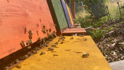

Meine Beuten halten sich damit gut, ich habe das Leinöl mit Farbpigmenten gemischt.
