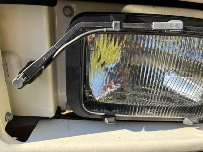

Stehe etwas auf dem Schlauch.
Im Wortsinn :)
Der kleine Schlauch, der an dem Wischer zur Scheinwerferreinigung verbaut ist, hebert mir tropfend fast den ganzen Vorratsbehälter leer.
Auf einer Seite. Die andere ist dicht.
Von der Pumpe im Behälter geht ein Schlauch auf ein T-Stück und von dort zu den beiden Düsen links und rechts.
Wieso leckt eine und die andere nicht?
Wie kriege ich das behoben? Ein Rückschlagventil kann ich nirgends entdecken...

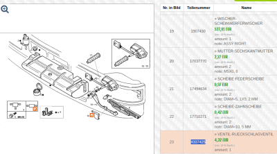

wobei ich im ETK gerade doch ein Rückschlagventil entdeckt habe.
Da nur 1 Stück, müsste es ja vor dem T-Stück sitzen - und dann müsste es eigentlich aus beiden Seiten tropfen...
Werde die Schlauchleitungen nochmal genau abgehen und die beiden Düsen checken.

Gilt die Zeichnung nicht pro Seite? Beim Scheibenwischermotor ist doch auch nur 1 Stück angegeben. :angel:

Ne, das gilt für alles. Der Motor hat zwei Nummern (#18 und #19 - links und rechts jeweils 1x). Man sieht es an der Sechskantschraube, die jeweils den Wischerarm fixiert: 2 Stück.
Pumpe: 1x
ingolf

Ventil defekt und das Wasser nimmt den leichtesten Weg. Die Düsen und Schlauchlänge zu ihnen sind nicht gleich also das Ergebnis erklärlich.

Das ergibt Sinn. Und dann steht das Fahrzeug auch noch leicht schräg.
Ein Ventil ist gar nicht da aktuell (wenn nicht in der Düse enthalten).
Habe daher erstmal das Teil aus der Zeichnung geordert ☺️
