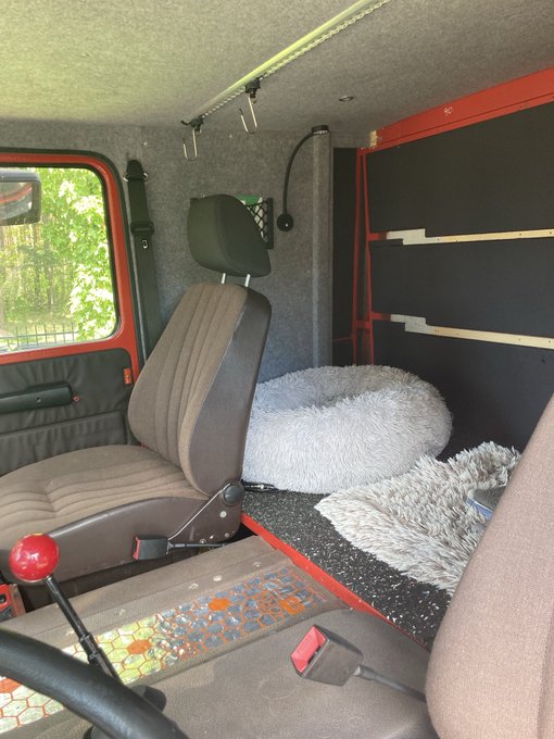

hast du da Fleischerhaken an der Decke hinter dem Beifahrersitz? :hug:

#6 Beitrag von w3llschmidt » 2025-03-26 10:48:33
2025-03-26 10:03:38
Nein, da hänge ich die Hunde auf wenn sie nass sind!
https://www.amazon.de/airlineschiene-en ... B0CYCNCKGW?
Ok, man kann auch Jacken/Handtücher/Hundeleinen/Tagesrucksäcke anhängen :blush:
