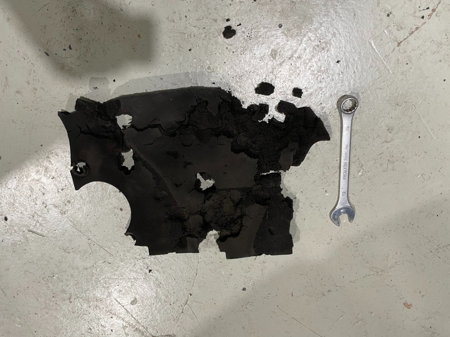

Hallo, ich hab auch das Problem, das mir meine Motordämmung zerfallen ist - beim BMW nämlich - so sieht der erbärmliche Rest aus:

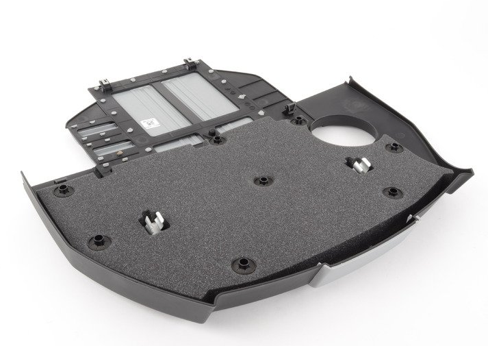

Das Neuteil sollte so aussehen:
Kennt jemand das Material, welches Seitens BMW verbaut wird?Grüße vom Wörthersee, Alexander

Hi Thomas, ja ich möchte den Werkszustand wiederherstellen, und als Entwickler interessiere ich mich grundsätzlich sehr für Materialen die von namhaften Herstellern ab Werk verwendet werden.

Hast Du Dir mal von BMW ein Ersatz Neuteil ansehen können ? oder aus einem Unfallwagen.
BMW hat sich konstruktiv stark mit der Fahrzeugakustik beschäftigt und teils auch spezielle Schäume mit unterschiedlichen Dichten passend zu den auftretenden Frequenzen gespritzt.
Zumindest habe ich das in einem Fußraum so gesehen, vermutlich auch im Motorbereich.
