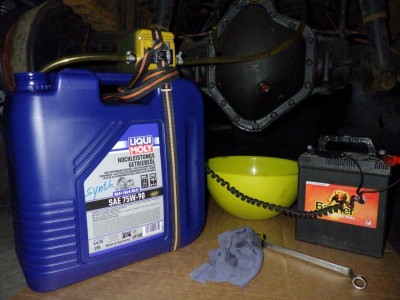

Moin Sven, Öl hatte ich im Sommer gewechselt. Das ging Super damit, dass ding zieht die Wurst von der Pelle.
Meine Frau konnte die Pumpe mit Schrauber nicht in der Hand halten :D
Da ich fast 40 Liter nachfüllen muss sind mir zwei von diesen 12v Pümpchen hier im Therad, weggeschmolzen ... das
ist was für PKWs.
Zum nachfüllen, schnelle Nummer wenn man mal ein Schluck fehlt, nehme ich die: https://www.amazon.de/dp/B007IQX34E?
Keine Ahnung warum das Fettpresse heisst, es ist nichts weiter als eine 1L Spritze.

hab heute mal die Diffs, Getriebe und VTG vom Hanomag neu befüllt.
Anbei ein Bild meiner Pumpen-Konstruktion. Geht echt fix so.
Schönen Abend,
Ralph.
