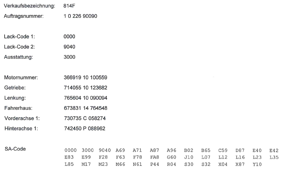

Hallo Pirx,
vielen Dank für Deine Hilfe. Die Fahrgestellnummer ist WDB674089 15 532268.
Ich habe auch die Datenkarte (Ausschnitt siehe unten), aber ich weiss nicht wie ich zum Beispiel daraus die Felgengröße ableiten kann.
Vielen Dank,
Christoph

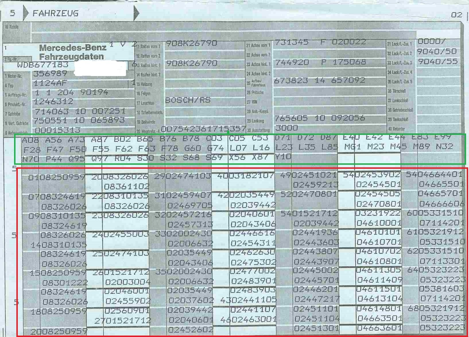

Jetzt muss ich mich doch mal als Forums-Newcomer outen und um Hilfe bitten. :unwuerdig:
Nachdem ich mich durch (hoffentlich) alle Beiträge zum Thema Datenkarte Mercedes durchgeklickt habe, konnte ich mich mit der Datenkarte meines 1124 ganz gut anfreunden.
Was die 3-stelligen SA-Codes bedeuten erschließt sich mittlerweile gut.
Aber meine Datenkarte birgt ja noch mehr Geheimnisse!
Da sind ja noch die elend langen 8-stelligen Zahlenreihen mit vorangestellten Ziffern.
Mag jemand sein wissen mit mir teilen und erklären, wie und was die Zahlenkolonnen aussagen?
Ich habe mal meine Datenkarte angehängt und den erklärungsbedürftigen Teil rot eingekringelt......
Schon mal vorab ein "Dankeschön" für´s Gedankenmachen
Andreas

Hallo Andreas!
Die 3-stelligen Kombinationen aus Zahlen und Buchstaben sind die Sonderausstattungs-Code. Die sind wichtig für den Verkäufer, den Prospekt und die Preisliste. Und natürlich kann man anhand dieser Code auf der Datenkarte auch nach 40 Jahren noch herausfinden, mit welchen Extras der LKW damals bestellt und ausgeliefert wurde.
Die 8-stelligen Zahleneihen mit dem vorangestellten Buchstaben (in aller Regel ein "Z"), sind die sogenannten Stücklisten-Ausführungsarten (SAA). [Eigentlich handelt es sich um die eigentliche SAA und die sogenannte "Strichausführung". Aber so weit will ich nicht ins Detail gehen]. Diese sind wichtig für die Ersatzteilbestellung. Wenn die Datenkarte des Fahrzeugs bereits im Computersystem gespeichert ist, ermittelt die Software automatisch aus der Fahrgestellnummer die verbauten SA-Code und daraus wiederum die verbauten SAA, womit dann das richtige Ersatzteil gefunden werden kann. Ist die Datenkarte nicht im PC, muß man diese Transferleistung selbst erbringen. Mühsam, aber möglich.
Das ganze System von SA-Coden und SAA-Nummern hatte ich in diesem Forum schon einmal in epischer Breite erläutert. Leider ist dieser Beitrag nicht mehr zugänglich. Sieh' mir bitte nach, daß ich keine Lust verspüre, diesen Text von mehreren DIN-A4-Seiten Länge noch einmal zu tippen.
P.S.: Wenn Du die Fahrgestellnummer nicht unkenntlich gemacht hättest, könnte ich Dir die Übersetzung der SAA-Nummern direkt hier anhängen. Dein 1124AF ist ja komplett im Computersystem vorhanden.

@ Pirx:
Danke schön für die rasche Antwort.
Kann man denn die 8-stellige Nummer irgendwo eingeben?
Ich habe das mal auf einigen Ersatzteilhomepages usw. probiert, aber es kam nix bei raus.
Und ja: VIN unkenntlich machen, wenn man Antworten für sein Auto haben will ist wohl nicht hilfreich :blush:
Neuer Versuch mit WDB67718315928264
Keine Ahnung ob man da was eingeben kann, mit Ersatzteilhomepages kenne ich mich nicht so gut aus.
Deine SAA:
01521712 26,27 SCHALTER UND GEBER FUER GETRIEBE - REUCKFAHRLICHTSCHALTER 1 Fahrzeug
01884710 1 Fahrzeug
02002430 33,35,42 KUPPLUNGSFLANSCH UND DURCHTRIEBSWELLE - FLANSCH 150 MM 1 Fahrzeug
02003004 26 ZENTRALER NEBENANTRIEB 1 Fahrzeug
02006632 33,35 VORDERACHSE (RADSATZ) - UEBERSETZUNG 42:8 1 Fahrzeug
02029203 1 Fahrzeug
02035449 33,35,42 BREMSZYLINDER - KOMBIZYLINDER 16/24" 1 Fahrzeug
02037402 1 Fahrzeug
02037602 35,42 HINTERACHSE MIT DIFFERENTIALSPERRE - UEBERSETZUNG 42:8 1 Fahrzeug
02039442 35,42,54 ANTIBLOCKIERSYSTEM FUER HINTERACHSE 1 Fahrzeug
02040601 35,42 SIMPLEX-SPREIZKEILBREMSE 1 Fahrzeug
02043406 33,42 ANTIBLOCKIERSYSTEM FUER VORDERACHSE 1 Fahrzeug
02046001 26 ABSCHIRMBLECH NEBENANTRIEB 1 Fahrzeug
02400412 1 Fahrzeug
02441105 42,43 PNEUMATISCHE MOTORBREMSE - AUSPUFF MIT KLAPPENSTUTZEN 1 Fahrzeug
02441107 42,43 PNEUMATISCHE MOTORBREMSE - MIT ANTIBLOCKIERSYSTEM 1 Fahrzeug
02441936 54 ELEKTRIK ANTIBLOCKIERSYSTEM - ALLRAD-FEUERWEHRFAHRZEUGE, MIT ANHAENGER- STECKDOSE 1 Fahrzeug
02443603 54 ELEKTRISCHE AUSRUESTUNG FUER RUECKFAHRSCHEINWERFER UND NEBELSCHLUSSLEUCHTE 1 Fahrzeug
02443807 54 AUSSENSPIEGEL,ELEKTRISCHE AUSRUESTUNG - HEIZBAR,MIT WEITWINKELSPIEGEL 1 Fahrzeug
02443907 54 EINBAUTEILE DREHSTROMGENERATOR,ELEKTRISCHE AUSRUESTUNG; SIEHE STANDARD-AUSFÜHRUNG 1 Fahrzeug
02444902 1 Fahrzeug
02445002 54 ELEKTRIK DIFFERENTIALSPERRE - HINTERACHSE; RADSTAND 3360/3700 MM 1 Fahrzeug
02445701 54 SICHERUNGSDOSE - SICHERUNGSDOSE III 1 Fahrzeug
02446201 41,54 LEUCHTWEITENREGLER HYDRAULISCH - 110 GRAD 1 Fahrzeug
02446616 42 BREMSANLAGE,ANTIBLOCKIERSYSTEM - AL3 + HL4; ALB-REGLER MIT STECKVERBINDUNG 1 Fahrzeug
02447217 54 DREHZAHLMESSER ELEKTRISCH - OM 366A; GENERATOR T1-28V/100A 1 Fahrzeug
02451021 49 AUSPUFF MIT KLAPPENSTUTZEN FUER MOTORBREMSE - MIT RESONATOR UND SCHALTGETRIEBE 1 Fahrzeug
02451101 54 DECKEL FUER SCHALTER AN INSTRUMENTENTAFEL - MIT EINEM LOCH SEITLICH 1 Fahrzeug
02451104 54 DECKEL FUER SCHALTER AN INSTRUMENTENTAFEL - MIT EINEM LOCH MITTE 1 Fahrzeug
02451301 54 ELEKTRISCHE AUSRUESTUNG FUER NEBELSCHEINWERFER 1 Fahrzeug
02452602 35 SCHALTG.PNEUM.DIFFERENTIALSPERRE - RADSTAND 3700 MM 1 Fahrzeug
02453902 54 ELEKTRISCHE AUSRUESTUNG FUER UMRISSLEUCHTE UND SCHLUSSLEUCHTE - GGVS 1 Fahrzeug
02454311 42 LUFTPRESSERLEITUNG BEI RIEMENGETRIEBENEM LUFTPRESSER - SIEHE STANDARDAUSFUEHRUNG 1 Fahrzeug
02454501 54 HALTER FUER SENSORLEITUNG - HINTERACHSE 1 Fahrzeug
02454505 54 HALTER FUER SENSORLEITUNG - AL 3 1 Fahrzeug
02455003 24 MOTORLAGERUNG HINTEN - G3/60+NA3/60-10/-11; ALLRADFAHRZEUGE 1 Fahrzeug
02455902 26 BETAETIGUNG NEBENANTRIEB,PNEUMATISCH - EIN NEBENANTRIEB;G3/50 UND G3/60 1 Fahrzeug
02457216 32 TRAPEZVORDERFEDER - 4,4 T 1 Fahrzeug
02457313 32,52 TRAPEZ-HINTERFEDER 1 Fahrzeug
02459213 49 AUSPUFFROHRAUFHAENGUNG VORN - G 3/50; G 3/60 MIT NA 3/60-10/11 1 Fahrzeug
02459407 31 RAHMEN BEI NEBENANTRIEB - VERSTAERKTE KUPPLUNG 1 Fahrzeug
02462630 42 EINKAMMER-LUFTTROCKNER FUER BREMSANLAGE - OHNE HEIZUNGSPATRONE 1 Fahrzeug
02463001 46 LENKSAEULE MIT HOEHEN- UND NEIGUNGSVERSTELLUNG 1 Fahrzeug
02469009 1 Fahrzeug
02469705 31 TRAPEZFEDERBEFESTIGUNG AN RAHMEN HINTEN 1 Fahrzeug
02470801 52,54 UMRISSLEUCHTE 1 Fahrzeug
02474103 25,29 KUPPLUNGSFERNBEDIENUNG - LINKSLENKUNG 1 Fahrzeug
02475302 42 LUFTTROCKNER 1 Fahrzeug
02477002 42 EINBAUTEILE LASTABHAENGIGE BREMSE, FEDER HAERTER 1 Fahrzeug
02478801 1 Fahrzeug
02483901 42 ANBAUTEILE MAGNETVENTIL - FUER VENTILE UNTER FAHRERHAUS 1 Fahrzeug
02483903 42 ANBAUTEILE MAGNETVENTIL - SCHRAUBEN FUER 2 MAGNETVENTILE 1 Fahrzeug
02484102 32 S-SCHLAGPUFFER ALLRAD - WEGFALL BEI SPURWEITE 1000 MM 1 Fahrzeug
02531307 1 Fahrzeug
02560901 26 LUEFTERRAD FUER NEBENANTRIEB 1 Fahrzeug
03182107 40 RADMUTTERNABDECKBLECH - 8-LOCHBEFESTIGUNG KUGELBUNDZENTRIERUNG 1 Fahrzeug
03231922 54,58 RUECKSTRAHLER SEITLICH 1 Fahrzeug
04610001 54 GERAETEPLATTE ZUSAETZLICH 1 Fahrzeug
04610101 54 NEBENANTRIEB,ELEKTRISCHE AUSRUESTUNG 1 Fahrzeug
04610701 54 HALTER FUER ELEKTRISCHE LEITUNG DURCH FAHRERHAUSBODEN - ANTIBLOCKIERSYSTEM 1 Fahrzeug
04610702 54 HALTER FUER ELEKTRISCHE LEITUNG DURCH FAHRERHAUSBODEN 1 Fahrzeug
04610801 54 DECKEL FUER LICHTSCHALTER - NEBELSCHEINWERFER UND NEBELSCHLUSSLEUCHTE 1 Fahrzeug
04611305 54 ANHAENGERSTECKDOSE,12 V 1 Fahrzeug
04611409 54 ANHAENGERSTECKDOSE,24 V 1 Fahrzeug
04611501 54 ANHAENGERSTECKDOSE 24 V BEI NEBELSCHLUSSLEUCHTE UND RUECKFAHRSCHEINWERFER 1 Fahrzeug
04613104 54 LUFTTROCKNER, ELEKTRISCHE AUSRUESTUNG - LINKSLENKUNG 1 Fahrzeug
04614801 54 ELEKTRISCHE LEITUNGEN FAHRGESTELL/FAHRERHAUS - KEINE ERSATZTEILE 1 Fahrzeug
04663501 54 POLABDECKUNG 1 Fahrzeug
04663601 54 RELAIS 24V 1 Fahrzeug
04664401 54 LENKSTOCKSCHALTER 1 Fahrzeug
04665501 54 FLAMMSTARTANLAGE,ELEKTRISCHE AUSRUESTUNG - MIT BATTERIE-TRENNSCHALTER 1 Fahrzeug
04665701 54 KUPPLUNGSFERNBEDIENUNG, ELEKTRISCHE AUSRUESTUNG 1 Fahrzeug
04666606 54 DREHSTROMGENERATOR,ELEKTRISCHE AUSRUESTUNG - KEINE ERSATZTEILE 1 Fahrzeug
05034403 91,97 KOPFSTUETZE - LOSE MITLIEFERUNG 2 Fahrzeug
05318118 69,81,86 VERBANDKASTEN UND HALTER 1 Fahrzeug
05321912 61,68 AUFBAUTEILE BEI DIFFERENTIALSPERRE UND SCHALTACHSE ODER HALTESTELLENBREMSE - KEINE ERSATZTEILE 1 Fahrzeug
05323223 64,69,86,91 SICHERHEITSGURT - FAHRER- ODER FAHRERNEBENSITZ-STANDARDAUS- FUEHRUNG 2 Fahrzeug
05327225 72,81 RUECKBLICKSPIEGEL (TYPEN 641/649 SIEHE STANDARD-MICROFICHE) - HALTER VERLAENGERT BZW. HALTER VERLAENGERTUND GESCHLOSSEN 1 Fahrzeug

Hallo Andreas,
ergänzend zu den Angaben von Pirx noch Folgendes:
AndreasE hat geschrieben:
2021-04-19 15:32:01
die voran gestellten Ziffern zeigen, in welcher Gruppe des Teilekatalogs die Sonderausstattungen verbaut sind, Gruppe 01 beispielsweise Motor(-gehäuse), Gruppe 15 Motorelektrik, ...
Dabei kann es durchaus sein, daß eine SA in mehreren Gruppen auftaucht, so z.B. die 082509/59 Lichtmaschine (das "/" wurde in der Datenkarte weggelassen)
Im EPC und seit einiger Zeit wieder auch in der Teileinformation kann man nach den SA-Nummern suchen. Bei den Klonen im Netzt weiß ich es nicht.
DaPo (Daniel)
