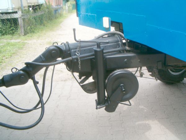

plavi hat geschrieben:Denke so ein alter BW-Anhänger wird es werden.
Vielleicht auch einer von der Army..
Moin Plavi,
der abgebildete BW-1,5Tonner ist schon die erste Wahl (im Prinzip unkaputtbar). Du musst nur die mil. Zugöse gegen die zivile tauschen (ist normalerweise im Staukasten hinten rechts) - gibt es auch für ca. 50€ neu bei schneeketten.com (ebay-Name Mimauk).
Sofern noch der mil. Stecker für die Beleuchtung montiert ist, kannst du die ziv. 7polige Steckdose im Rahmendreieck vorne neben dem Sicherungskasten verwenden. Auch wenn es sich hierbei um eine "12V" Steckdose handelt, kannst du sie mit 24V versorgen. Bei "echtem" 12V-Betrieb musst du allerdings die Glühlampen in den Rücklichtern tauschen.
Einziges Manko dieses Anhängers ist das nicht höhenverstellbare Stützrad. Hier ist entweder ordentlich Kraft in Armen und Rücken angesagt oder der Umbau auf ein höhenverstellbares Stützrad aus dem Landmaschinenhandel
Ich habe dafür neu vor 2 Jahren ca. 50€ bezahlt.
Wenn du mit "einem von der Army" einen Anhänger der "befreundeten" Streitkräfte meinst, gebe ich zu bedenken, dass es durchaus Probleme mit der zivilen Zulassung geben kann, weil Beleuchtung und Bremsanlage nicht unbedingt den deutschen Bestimmungen entsprechen und es üblicherweise keine ABE für diese Anhänger gibt.
Deine AHK dürfte weder mit der Anhängelast noch mit der Stützlast (BW-1,5Tonner 80 - 140kg) Probleme haben.
Gruß Ulli
