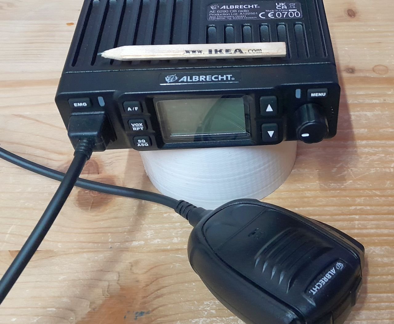

Moin!
Beim CB-Funk hat sich allen Unkenrufen zum Trotz doch einiges still und leise weiterentwickelt, auch wenn vieles den Eindruck erweckt, die große Zeit des CB-Funk sei vorbei.
Da ich in Funkreichweite des CB Relais Teck wohne, hab ich mir jetzt repeaterfähige CB-Funkgeräte zugelegt (Albrecht AE6290), die haben eine einstellbare automatische Kanalumschaltung zwischen Senden und Empfangen (Relaisablage). Damit kann ich über die Relaisstation (die bei Ochsenwang am Alb-Abbruch einen hervorragenden Standort hat) in erstaunlich guter Sprachqualität Gespräche locker im 50km Radius führen. Das nützt mir für Konvoifahrten in der Mongolei zwar nichts, hat aber den Spaß am Funken wieder geweckt.
Ausserdem ist schon länger die Datenübertragung auf einigen Kanälen erlaubt (Packet Radio) und man kann neben den Modulationsarten AM unf FM in D seit 2011 auch legal mit SSB-Modulation mit 12W Sendeleistung CB-Funk betreiben. Und dass CB-Funk gerade nicht in Mode ist, hat auch was für sich, man hat seine Ruhe und ist unter sich.
