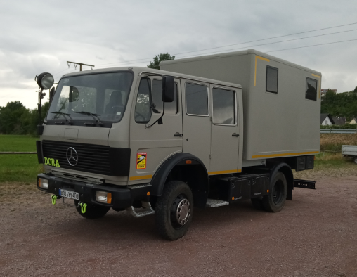

Zulassung erfolgreich :rock:
Dann konnte ich mich natürlich nicht zurückgalten und musste gleich mal auf Tour gehen (na ja, zumindest mal ein bisschen fahren). Bis jetzt der einzige Mangel: Am Deckel des Differenzials der Hinterachse läuft an der obersten Schraube minimal Öl heraus, ist aber keine große Sache :positiv:

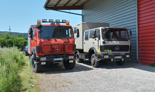

Dann gabs heute noch besuch, mann beachte den Höhenunterschied des 1222 mit Offroadbereifung zum 1017 mit seinen 9r22.5. Der Motorsound des V-Motors des 1222 ist schon stark, ganz was anderes wie mein kleiner Reihensechszylinder :angel:

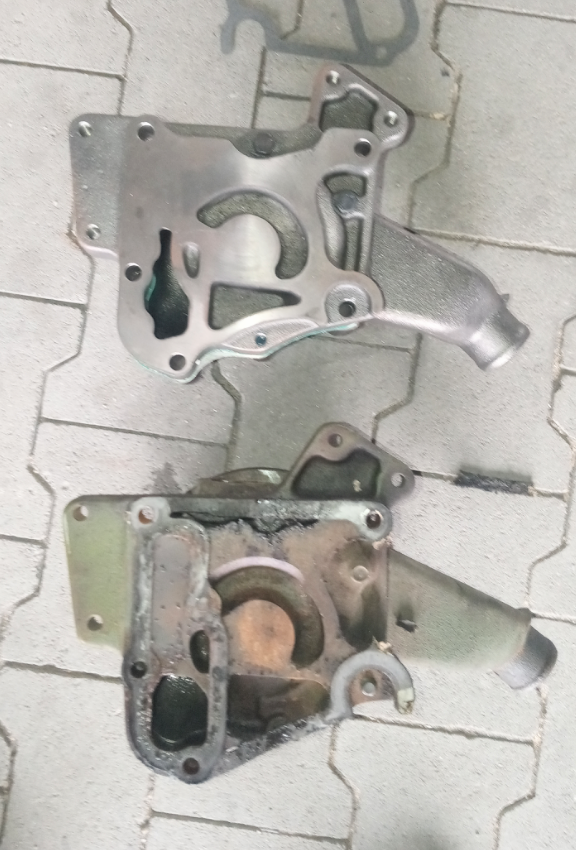

Neue Wasserpumpe ist drinnen :rock:

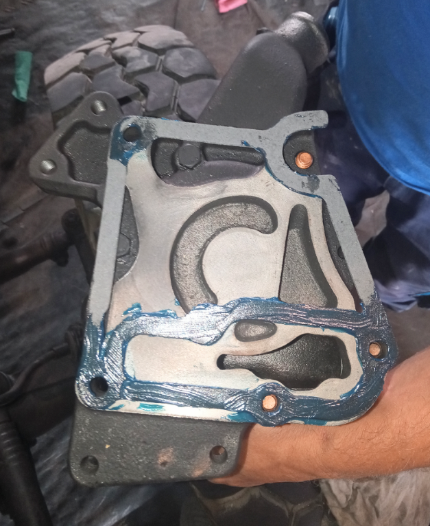

Nachdem die orginal Wasserpumpe (A3532005601) bei Mercedes nicht mehr lieferbar ist, gab es Notgedrungen eine neue Pumpe von DT-Spareparts (die DT-Pumpe befand sich im mittleren bis höheren Preissegment der Angebotenen Zulieferer-Wasserpumpen). Die alte Wasserpumpe behalte ich und wenn ich mal viel Lust und Motivation verspüre, kann ich sie ja Überholen und als Reserve auf die Seite legen :angel:
Nachdem die Wasserpumpe geliefert wurde dachte ich, die Dichtung passt aber nicht, Spoiler-Alarm, tut sie doch. Das hab ich aber erst rausgefunden, nachdem ich mich beschwert hatte und am Ende selber eine neue Dichtung angefertigt hatte :wack:

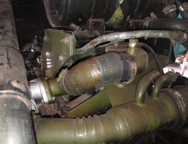

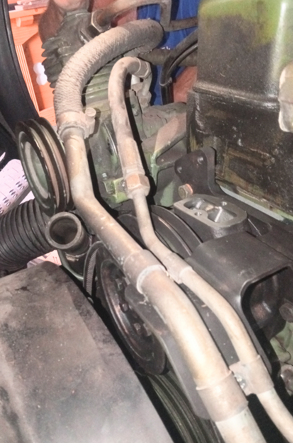

Aber zur Montage: Als erstes mussten die Keilriemen runter, das funktioniert am Besten wenn man die Lichtmaschine losschraubt. Leider kann ich meine Lichtmaschine nicht so weit zurückstellen, dass man den Riemen runter bekommt.
Der Keilriemen zum Luftpresser lässt sich wieder relativ leicht abnehmen, einfach die vier Schrauben am Luftpresser-Boden lösen, Verstellschraube lösen und den ganzen Bubaz richtung Motor schieben. Dann kann man den Keilriemen entspannt abnehmen.

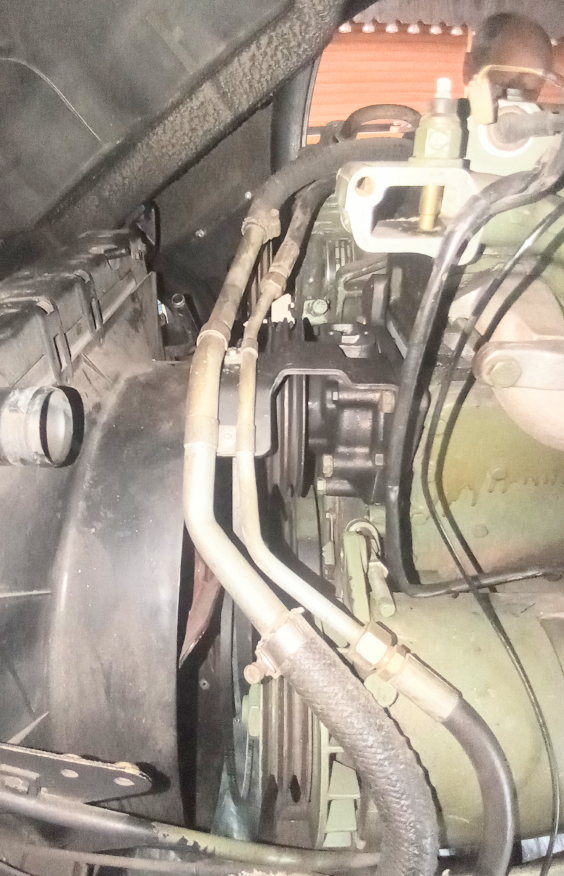

Als nächstes sämtliche Anbauteile an der Wasserpumpe wegschrauben.
Über der Wasserpumpe verlaufen zwei Leitungen/Schläuche, welche mit Öl gegüllt sind. Diese hab ich einfach mit einem Spanngurt nach hinten über den Motor gezogen.
Die Riemenscheibe habe ich im eingebauten Zustand nicht von der Wasserpumpe lösen können. Zum Glück ist zwischen Motor und Kühler-Luftrad-Ummantelungsteil genug Platz alles an einem Stück entnehmen zu können.
Die Anbauteile waren im inneren teilweise wie neu, teilweise waren sie nicht mehr ganz so Rostfrei. Wo es nötig war wurde der Rost entfernt und alles gereinigt.
Die Wasserpumpe wurde vor ihrem Einbau noch lackiert. Hierfür hab ich Ofenrohrlack verwendet, welcher bis 600°C halten soll, ich denke damit bin ich auf der sicheren Seite. :joke:
Zum Zusammenbau: Die Riemenscheibe wurde vor dem Einbau wieder an der Pumpe montiert. Ich war mir nicht sicher ob die Riemenscheibe zwischen eingebauter Wasserpumpe und Lüfterradverkleidung durchpasst. Wichtig ist, die Schrauben, welche die Wasserpumpe am Motor fixieren, vor der Montage der Riemenscheibe in die Löcher der Wasserpumpe zu stecken, später bekommt man sie nicht mehr drauf.
Die Dichtung wurde mit Dichtmasse an der Wasserpumpe fixiert, der ganze Glumbatsch reingehoben und festgeschraubt. Das sollte man zu zweit machen, alleine wird das glaub ich nichts.
Danach den ganzen Zubehör wieder festschrauben. Jetzt warte ich noch auf neue Schläuche, ich möchte ungerne 44 Jahre alte Gummischläuche wiederverwenden. Mal schauen wie viele noch lieferbar sind.
Vor dem Einbau der neuen Schläuche würde ich den Kühler noch mal ordentlich mit Wasser durchspühlen und so hoffentlich alle Rostpartikel im System herauswaschen.
Zusammengefasst war es gar nicht so kompliziert, einzig der Platz vor dem Motor ist etwas beengt.
Mann muss ein bisschen was wegschrauben bevor man an die Pumpe kommt

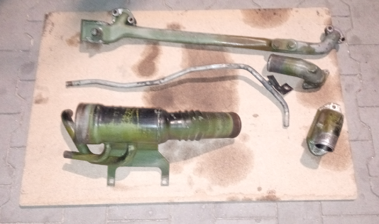

Die Anbauteile vor der Reinigung

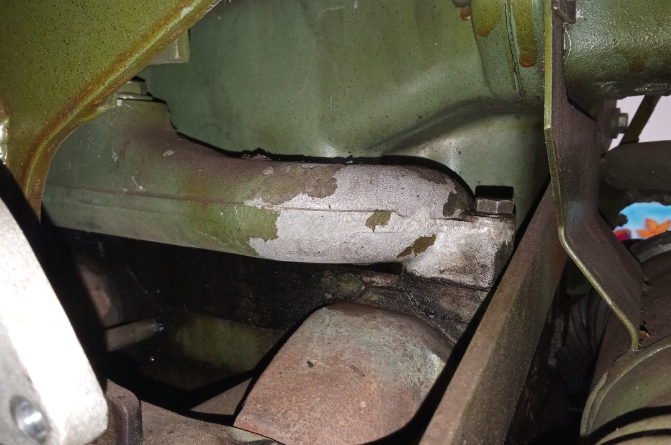

Alles ist raus
Alles ist raus
Alte und neue Wasserpumpe im Vergleich

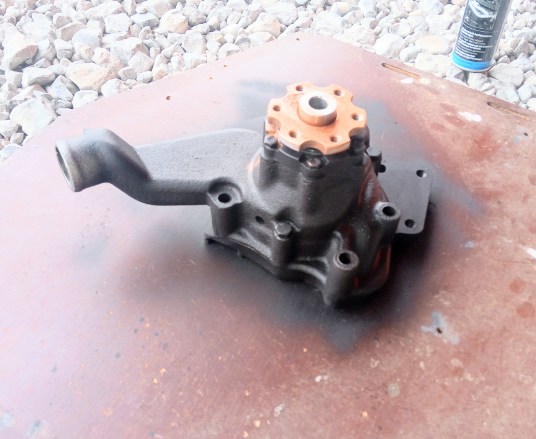

Die Wasserpumpe wurde noch neu lackiert, auf das Drehdings, wo die Riemenscheibe draufgeschrauvt wird kam eine ganz dünne Schicht Kupferspray, ich hoffe zumindest dass es dan nicht ganz so schnell zusammenrostet

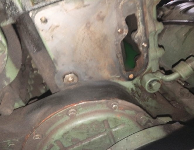

Die Anbaufläche für die Wasserpumpe vor der Reinigung
Für die Wasserpumpe wurde eine Dichtung mitgeliefert, erstaunlicherweise hat sie gepasst.
Vor die montierte Wasserpumpe wurden an einem Blech wieder die Ölleitungen? welche zur Servolenkung? gehen (ich denke zumindest dass das so ist, sonst sitzt glaub ich im Bereich vorne unter dem Fahrerhaus nichts was Öl braucht) montiert.
Die Wasserpumpe ist drinnen, auf dem Foto fehlen noch die oberen Anschlussbauteile

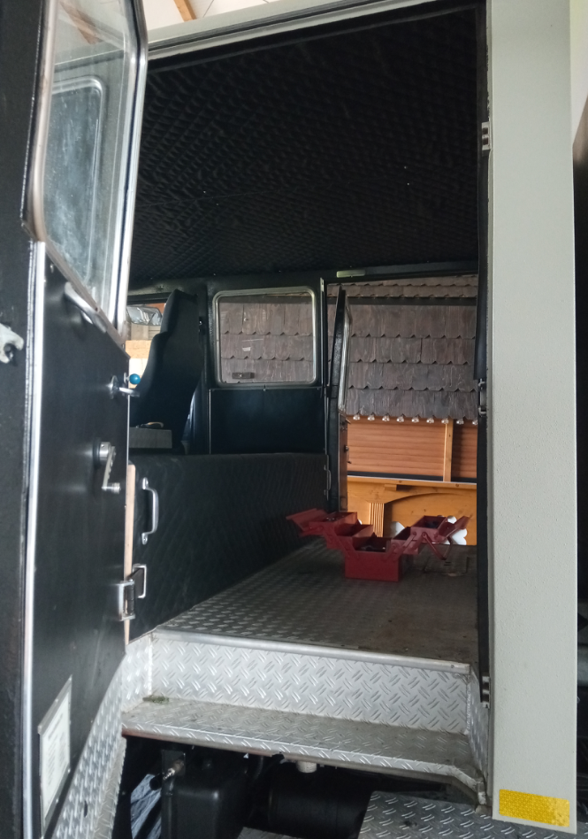

Das neue Bett ist drinnen :rock:
Nachdem ich die hintere Sitzbank bei der Umschreibung zum Womo nicht als Sitzplätze eingetragen bekommen hatte (Der Lkw hat hinten keine Gurte, also schon Verständlich dass dort keiner mitfahren sollte, da waren der TÜV-Prüfer und ich uns einig), wurde heute erst mal Platz im hinteren Bereich der Doka geschaffen. Die Sitzbank kam weg und an derren Stelle befindet sich jetzt ein Doppelbett.
Der Bettkasten besteht aus Kiefer/Fichte-Brettern und sitzt im Prinzip an der Unterkannte der Fenster. Um etwas internationalen Flair im Lkw zu bekommen gab es noch eine Matratze (140x200 cm) eines gewissen schwedischen Möbelhauses. :angel:
Unter dem Bett ist jetzt genug Stauraum für allen möglichen Krimskram den man eigentlich nicht braucht, insgesammt finden dort jetzt fünf große (33cm hoch) und fünf kleine (17cm hoch, alle mit 60x40 Grundmaßen) Euroboxen platz :totlach:
Zusätzlich kann dort noch meine Einstiegstreppe, Campingstühle, Werkzeugkasten, Gasflasche, Grill, Kochfeld,... untergebracht werden.
Jetzt fehlen nur noch die Vorhänge damit man mich nicht durch die Fenster beim Schlafen beobachten kann.
Mal schauen wie es von den Temperaturen in der ja nur teilweise Isolierten Doka wird, zumindest kann man morgens ja die Türen öffnen und schnell durchlüften.
Durch das Bett ist "leider" auch ein neues Problem entstanden, rein zufälliger Weise passt jetzt das Fahrrad nicht mehr ins Auto, da führt wohl kein Weg an einem Heckträger mehr vorbei, zumindest sehe ich da keine andere Lösung (oder möchte sie auch gar nicht sehen) :joke:

#379 Beitrag von Jan Schwarzkopf » 2024-04-23 12:37:40
Weiter gehts :rock:
Vor ca einem Jahr hatte ich die Wasserpumpe getauscht und dabei bei fast allen Anbauteilen auch die Papierdichtungen gewechselt. Bei fast allen, nur bei der Verrohrung, welche links am Motor entlang nach hinten verläuft, nicht, dass sollte sich rächen :wack:
Nach der letzten Fahrt verlor der Lkw (mal wieder) Kühlwasser, diesmal am Übergang der besagten Leitung zum Motorblock. Also Dichtung tauschen, leichter gesagt wie getan: Um an die Verschraubung zu kommen muss die Luftzufuhr vom Turbo, bzw. auch vom Turbo zum Motor weg. Jetzt weiß ich auch wieder warum ich das nicht schon vor einem Jahr getan hatte :angel:
Dan wurde der Lkw für die erste Fahrt fitt gemacht, er qualmt zwar ein bisschen viel, stand aber auch fast ein halbes Jahr
Der Übeltäter, Problem ist an die hintere Schraube (sieht man auf dem Foro nicht) zu gelangen
Da sitzt etwas im Weg
Ausgebaute Teile zum lackieren
Der Lkw fährt wieder
