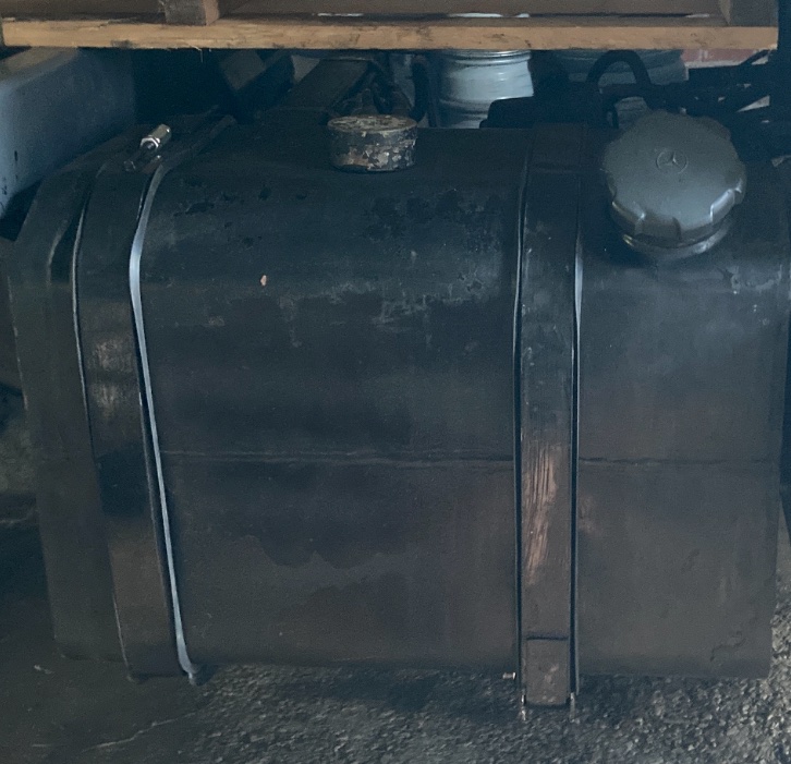

Ich hab ein Tankband in Arbeit, aus V2a Bandstahl. Oben dran hab ich dann erstmal je ein Stück Gewindestange angeschweißt, M12 Rechtsgewinde.
Wie kriege ich die mit einer Spannschraube zusammengezogen ? Brauche ich nicht eigentlich eine Spannbandschraube (diese langen Muttern mit rechts und linksgewinde) und je einmal rechts und linksgewinde als Gewindestange / auf das Band geschweißt ?
Bin da grad verwirrt..

Hm, nicht so ganz. Der Mog hat 2 verschiedene Bänder:
a) unten eine Schlaufe am Ende der Konsole, und dann gehts um den Tank, hinten runter und dort ist eine einzelne lange Gewindestange mit Mutter, und
b) das Band, das um die Lagerwippe rum geht. Das trifft sich oben auf dem Tank wieder, und da ist je Ende des Bandes eine Gewindestange und eine lange Spannmutter.
Ich suche für b)….

Mog ist anders- da ist eine Seite eine Wippe, und dieses Band wird oben mit Spannschloss geschlossen. Das andere Band ist ein „normales“. Anbei Foto, da kann man es halbwegs erkennen.
Rechts ist das normale fixierte Band. Links das was an der Wippe fest ist.
Ich stell ein besseres Bild ein, wenn ich es fertig hab.

Und hier die Auflösung, danke für die Tips, alles fertig…
Schöne Grüße,
Carsten
Schöne Grüße,
Carsten
Re: Tank Spannband links / rechts Gewinde ?
Moin Carsten,
bitte nicht als Angriff, sondern humorvoll verstehen:
„grinding and paint makes me the welder i ain't“
Das rechte Gewinde braucht noch einiges an paint würde ich sagen…
Ne im Ernst: Bleibt das Gewinde so „verschweißt“? Das sieht mir nicht sehr vertrauenserweckend aus.
Es sieht auch auf dem Foto so aus, als sei das Spannschloss verzinkt, welches als Spender für das Linksgewinde diente. Hast Du jetzt ein (verzinktes) Stahllinksgewinde an deine VA-Bänder gebraten?
Constantin

die unpassende Abwinkelung des Spannbandes wird sich unter Belastung anlegen und damit das Band von seiner Aufgabe befreien. Das hält so nicht lange fest. Wenn der Gummi dann nicht mehr neu ist, wird es rutschen können und Sand erledigt den Rest bis zum Loch.
Grüße, Ingolf

Für die Optik könnte man auch eine schöne Sikaflex-Raupe legen und überlackieren, hält genauso wenig.4x4V10 hat geschrieben: ↑2023-12-29 2:32:48Moin Carsten,
Das rechte Gewinde braucht noch einiges an paint würde ich sagen…![]()
Constantin
Ich hätte auch Spannschloss genommen um Linksgewinde zu generieren, aber vielleicht ein oder zwei Nummern dicker, dann kann man mehr Zink wegschleifen und hat noch Substanz übrig...
der Biegefestigkeit nach zu urteilen sind die bei uns am 1300L aus S355 o.ä.Schrauber_Carsten hat geschrieben: ↑2023-12-04 22:23:06Mein selbstgebautes ist aus VA. Die originalen sind ST37 oder sowas, weicher Bandstahl.
kann man doch immer noch als Verstärkung drüberlegen, hält dann doppelt soviel wie nix.
Gruß Helmut
