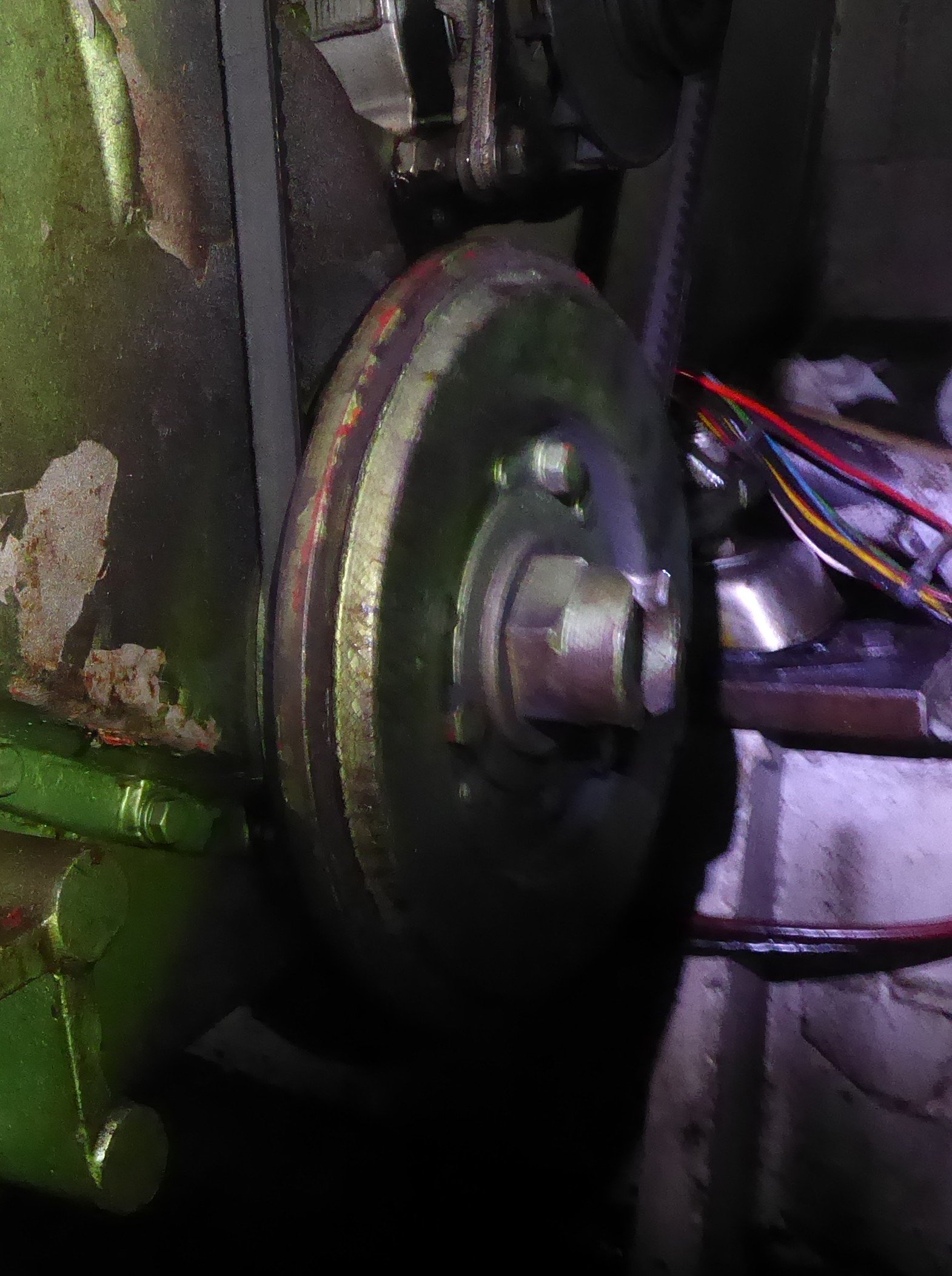

Grund für die Frage ist, dass ich die Andrehklaue meines Motors abschrauben muss, um Schwingungsdämpfer, Riemenscheibe und Stirnradgehäuse abnehmen zu können. Im Motorhandbuch wird dazu empfohlen, durch die Öffnung in der Getriebeglocke den Anlasserzahnkranz zu blockieren. Ich habe da keine Öffnung, weil ich nicht die normale Getriebeglocke habe. Nun frage ich mich - genauer: euch - ob ich einfach einen Schlagschrauber nehmen kann, um die Andrehklaue zu lösen. Wenn der aber volle Lotte auf die Kurbelwelle schlägt, geht das natürlich nicht.
Plan B wäre, den Anlasser ausbauen und von dort zu versuchen, den Motor am Drehen zu hindern.
