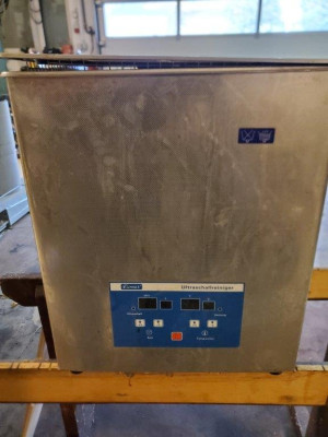

von Hugo2 » 2023-10-27 17:40:43
Hallo Marcus,
also diese Zeug würde ich nicht kaufen - macht Vergaser grau
Ansonsten bin mit der Kiste ganz zufrieden:
