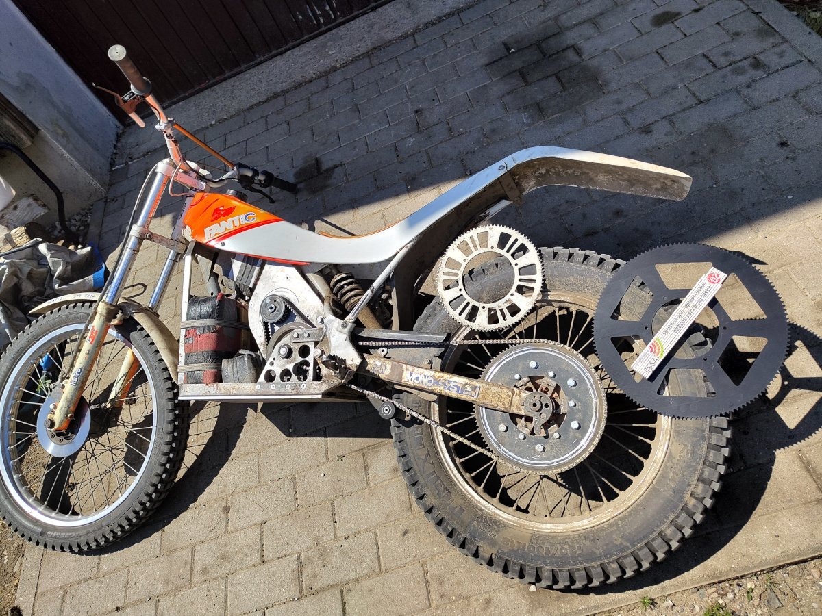

nachdem die stromseifenkiste inzwischen ausreichend kilometer gesammelt hat ...
... schwirrt mir die idee im kopf rum, die aus dem projekt vorhandenen akkus und controller in einen zweirad-trailer zu implantieren.
im gegensatz zu den radnabenmotoren bräuchte es hier eine untersetzung, da habe ich keine ahnung von, drum frage ich hier :dry:

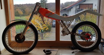

ein schönes altes gestell steht hier schon:
und einen motor mit 20mm welle mit keilnut habe ich da:
ein HPM3000B von https://www.goldenmotor.com/frame-bldcmotor.htm mit max 6kw / max 25nm, ca 4000 rpm .
das moped soll max ca 40 km/h schnell sein, ein langsamer trailer halt, dafür bräuchte es von motor zu hinterrad eine untersetzung von ca. 12:1 . das geht nur mit primärübersetzung, denke ich.
soll möglichst leise werden, darum dachte ich an einen zahnriemen als primärübersetzung und erst als sekundärtrieb an eine kette (ketten sind toleranter gegen wechselnde spannung als riemen, richtig? das ritzel kann nicht exakt im drehpunkt der schwinge sein, darum denke ich dass dort nur eine kette funktioniert).
das größte kettenblatt mit 102 zähnen habe ich bei oset gefunden: Oset DRV032646 von der oset 24.0 . hat eine sehr kleine teilung von 7,78 mm / kettentyp 219, aber das scheint ja zu halten.
vorteil aus meiner sicht: die teilung wird auch bei den 100ccm-karts verwendet, es gibt also jede menge günstige kettenräder, ketten und eine brauchbare auswahl an ritzeln. zudem bekommt man bei kleiner teilung mit der gleichen kettenradgröße eine höhere untersetzung hin.
-> was haltet ihr von dem kettentrieb / bessere idee?
wenn der kettentrieb 6:1 untersetzt, braucht der riementrieb noch 2:1 ... zahnriemen-dimensionierung ist komplettes neuland für mich :unwuerdig:
der rechner hier: http://riemen-profi.de/Riemenkalkulator ... hnung.html suggeriert mir, dass der riemen "syncroforce 8m cxp" mit nur 20mm breite die leistung auf kleinem raum aushält: http://riemen-profi.de/Zahnriemen/Zahnr ... 00720.html
z.b. die räder http://riemen-profi.de/Scheiben/Zahnrie ... 26020.html und http://riemen-profi.de/Scheiben/Zahnrie ... 56020.html würden dazu passen ( habe platz für 160mm durchnmesser inclusive riemen am großen riemenrad ), aber: das große rad wiegt 2,4 kg :huh: .. ich habe das bisher nirgends in alu gefunden, würde aber davon ausgehen, dass speziell der große durchmesser nicht aus stahl sein muss ..? die befestigung auf der welle mit taper-buchse scheint ja eine gute idee zu sein.
-> habt ihr eine bessere (einfache) idee für den primärtrieb / oder eine idee wo es passende riemenscheiben aus alu gibt?
bin gespannt auf eure ideen & erfahrungen!
danke und grüße,
dave

ich habe jetzt von den leuten bei osetbikse.de erfahren, dass sie gerne mehr schwungmasse im antrieb hätten, weil der e-motor so extrem nervös am gas hängt dass es in vielen situationen stört.
sie denken sogar darüber nach, das verhalten einer schwungmasse im motorcontroller per firmware zu simulieren :idee: ... ist halt viel aufwand. platz für echte schwungmasse ist an den schlanken osets nicht.
aus dem grund habe ich gestern abend/nacht .. wisst schon ;) .. einfach mal die schweren stahlzahnräder geordert.
@unihell: den shop kannte ich noch nicht, gut mehr auswahl zu haben! die 8M-räder haben die auch nur in stahl oder grauguss, nur 5M in alu. hat evtl. doch einen technischen grund...
@reo-fahrer: habe genau das vor was du beschreibst: die motordrehzahl möglichst kompakt mit dem riemen etwa halbieren und dann per kette ans hinterrad.
viel untersetztung im sekundärtrieb (grooooßes kettenblatt am hinterrad), um geringere kräfte im abtrieb/lager und auf der kette zu haben.
@stonedigger: ich wollte im primärtrieb nen riemen nehmen, weil der leiser sein sollte als eine schnellaufende kette ..
wird z.b. bei dem moped hier auch so gemacht: https://www.em57.de/Technische-Details-871132.html
bei nockenwellenriemen werden bei manchen autos (z.b. bei den volvo B230-vierzylindern kenne ich es) statische riemenspanner verwendet, da wird im betrieb nichts nachgeregelt .. ich wollte die lagerflansche in langlöchern verschrauben, um (mit markierten keilen, damits gerade bleibt) die spannung statisch einstellen zu können. kann natürlich sein dass die üblichen nockenwellenriemen flexibler sind als der hightech-riemen den ich zugunsten der übertragbaren leistung ausgesucht habe :mellow:
zum abstand: ich rechne nix vorher aus sondern lege den (mit dem online-rechner grob berechneten) riemen drauf und bau den rest danach.
der antriebsneutrale antrieb sieht schick aus, das ist mir aber zu sehr ernsthafter maschinenbau :dry: ich wollte das ding eigentlich nur mit erweiterten hausmitteln zusammenstückeln.
da ich die teile jetzt quasi schon habe werd ichs einfach mal ausprobieren und öfter mal die riemenspannung warm/kalt kontrollieren und öfter mal das stahllineal anlegen ..
irgendwie muss man ja mal anfangen und später die richtung ändern :dry:

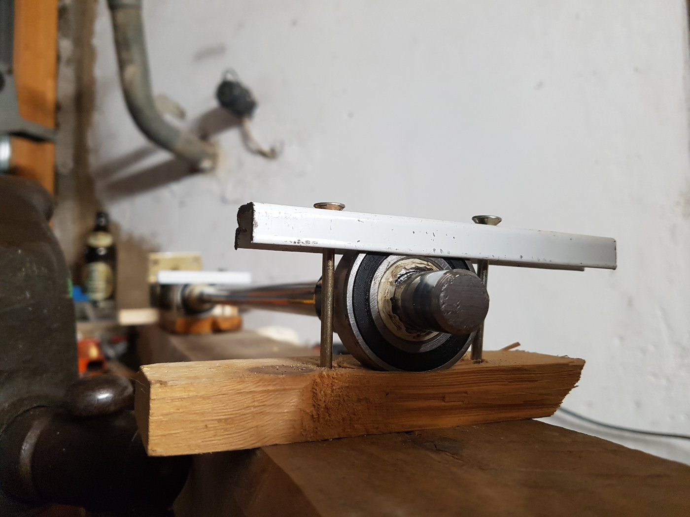

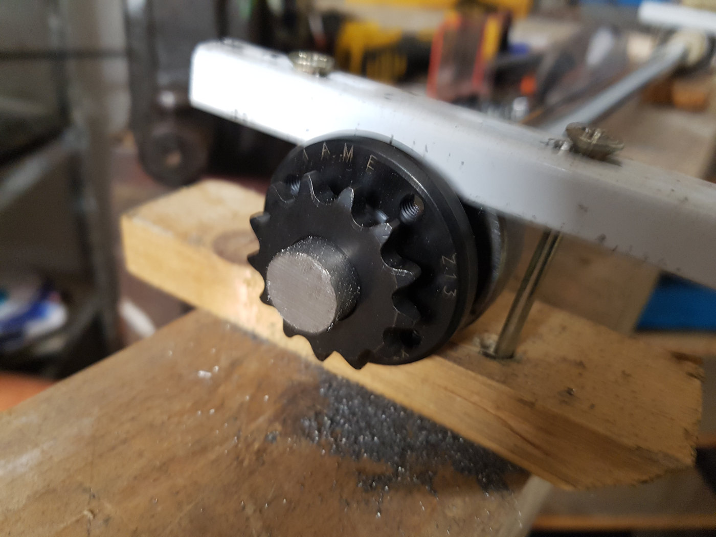

@stondedigger: ich teste als erstes einen "Synchroforce CXP HTD 8M" (mit glasgewebe) in 20mm breite.
und zu den hausmitteln: die einen haben drehmaschinen (und können damit umgehen), die anderen haben anfängerglück mit bohrmaschine, "klebebandhülsen", flex und feile :lol: welle für ritzel des sekundärtriebs von 17 auf 15 mm "abgedreht":
denke das zwanzigstel unwucht ist hier tolerierbar.
wie ich steine und co zwischen riemen und riemenscheibe und zwischen unterem motorschutz und riemen vermeide weiss ich noch nicht wirklich .. da ein geschlossenes gehäuse drumzulegen ist garnicht so trivial .. und das wird irgendwo immer nen spalt haben, wo der dreck rein aber nicht mehr rausfindet... da sind ketten tatsächlich deutlich toleranter.

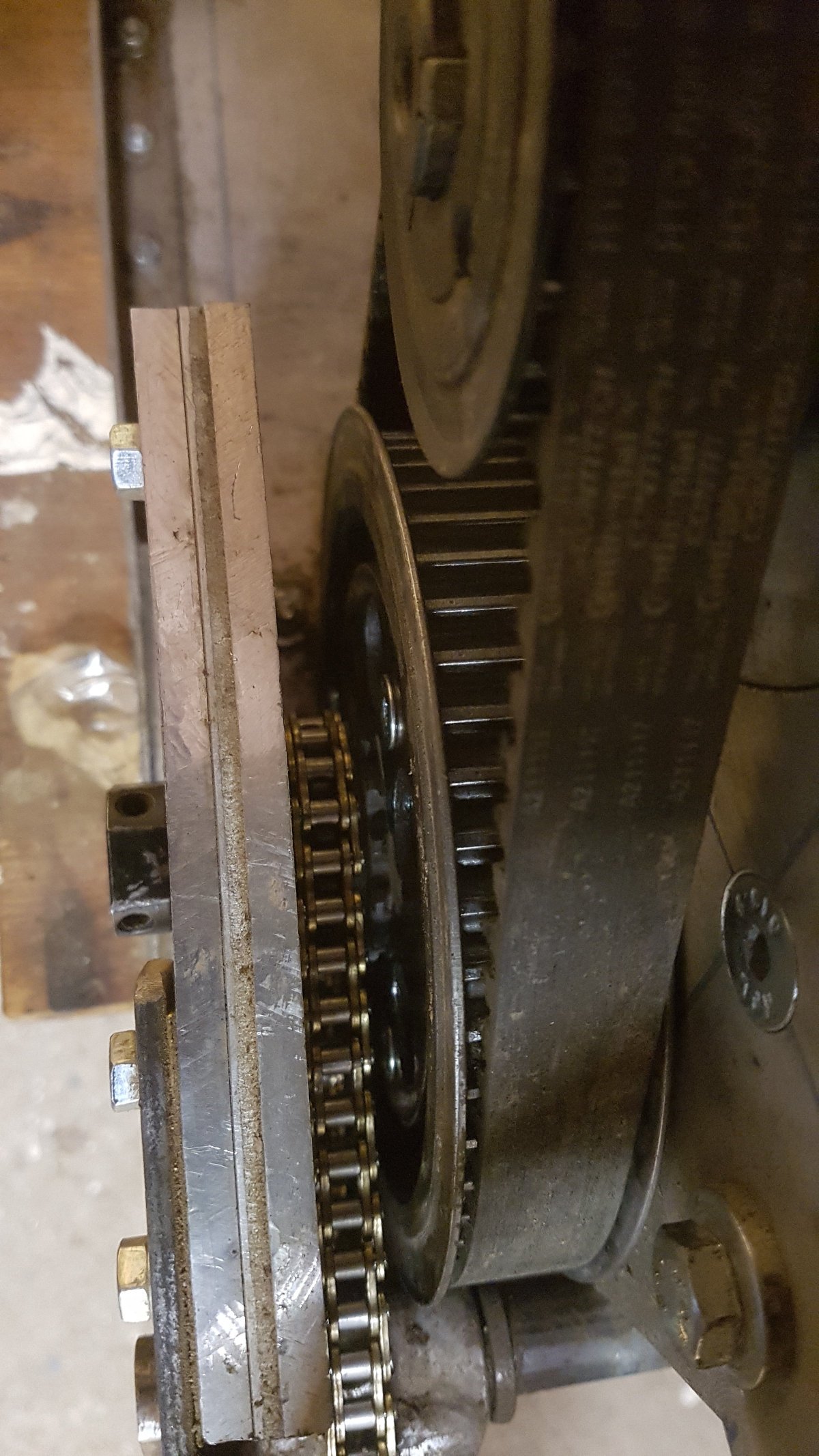

#14 Beitrag von dave » 2022-04-02 14:43:20
moin,
das thema lag lange genug rum, jetzt fuhr es einige wochen mit dem oben genannten riemen komplett ungeschützt - bisher funktionierts einfach.
riemenspannung bleibt auch nach zig stunden betrieb und mit teils durchgezogenen kleineren ästen :huh: bisher perfekt konstant (zupfNapp-methode nach jochen :joke: ) .. scheinbar bisher glück gehabt und keine steine eingesammelt.
der erste kettensatz ist schon durch, der elektromotor und das große hinterrad sind da wohl auch recht herausfordernd. wenigstens ist das moped leicht: ca 75 kg fahrfertig mit ca. 1 kwh akku.
wir amateure sind damit in schwierigem geläuf deutlich schneller als mit den verbrennermopeds, der trialer ist einfach extrem wendig und fährt sachen hoch wo man sich mit den anderen mopeds nicht hintraut ..
der riemen heult wie des teufels, also leise hat nicht geklappt :unwuerdig: , der rest funktioniert besser und spassiger als erwartet.
hier untypisch ganz untrialig sitzend und eher motocross-style:
beste grüße,
dave

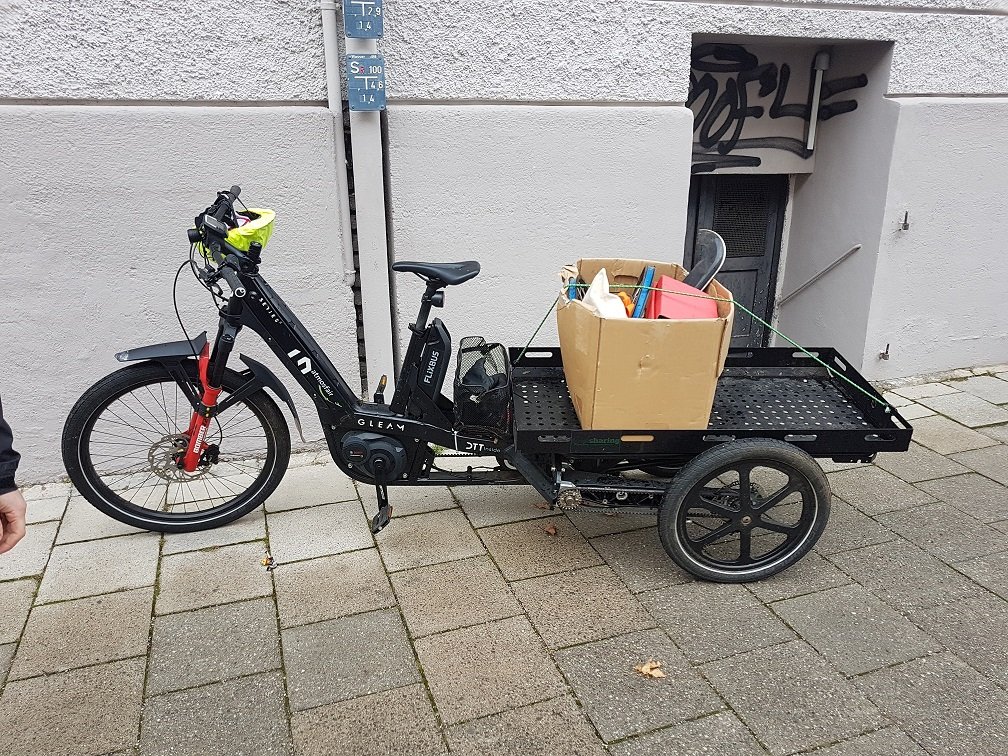

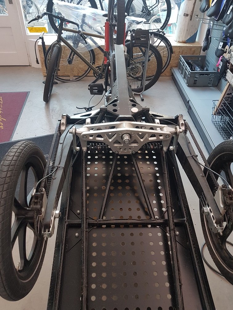

Wir haben letztens ein Cargodreirad von Riemen auf Kette zurückgerüstet, weil der spiddelige Industrieriemen den Anforderungen nicht gewachsen war.
war aber auch eine gewagte Kondtruktion:
Bosch Motor + Person per CDX-Riemen auf stufenloses Enviolo-Getriebe dann per Industrieriemen auf das HA-Differential, was die Kraft dann über 2 CDX-Riemen an die Hinterräder verteilt...
max Systemgewicht ca. 350 kg...von den Abmaßen ist der mittlere Industrieriemen 30 % eines Gates CDX-Riemens...
Der von uns verbaute Kettentrieb hat jetzt Motorradformat.

Wenn der Riemen so laut ist, würde ich auf eine ungenaue Riemenlinie tippen. Toleranz nur ca. 3 mm ! beim schmäleren CDX-Riemen.
@Stonedigger: Rohloff hat mittlerweile Steckritzel auf einem Carrier vorgeschrieben. Die Schraubversion gab/gibt es aber als Riemenrad.
Der Gates-CDX-Riemen längt sich im Fahrrad nur unwesentlich. Je nach Fahrstil muss man 1-2 mal/anno nachspannen...mit dem CDN-Riemen haben wir keine Erfahrungen...

moin,
da war doch noch was ...
@roman: ich denke mal das drehmoment mit den kleinen riemenscheiben direkt am rad ist halt nix für den zahnriemen .
der riemen am e-trialer ist immernoch der erste, inzwischen das zweite kettenblatt und das dritte ritzel oder so. die kette reisst in letzter zeit immer öfter
liegt ggf. am inzwischen komplett wirkungslosen originaldämpfer hinten und daran dass die kids immer fester am gas drehen. im wheely steil bergauf über wurzeln mit wheelspin und springendem hinterrad zerrt das dann doch sehr. sieht mir meistens sehr nach gewaltbruch aus. aktuell hinten 105 zähne, größer gibts nicht fertig zu kaufen. ggf. vorne und hinten mehr zähne, um die kette zu entlasten. der versuchsweise konstruierte und ausgedruckte prototyp mit 134 zähnen ist etwas sehr groß - ggf. kompromiss mit etwas weniger zähnen fräsen lassen.
-> kann jemand einen CNC-fertiger empfehlen, der auch mal nur ein kettenblatt nach CAD-zeichnung fräst (und ich danach noch geld für ladestrom übrig hab .. :angel: )?
beste grüße, dave
