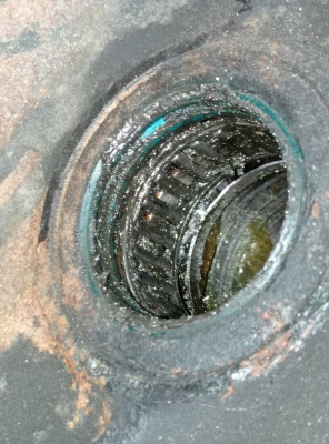

Nadellager in der Vorderachse nach 63.000 km und 36 Jahre
Fett schaut nicht mehr so gut aus :-(
