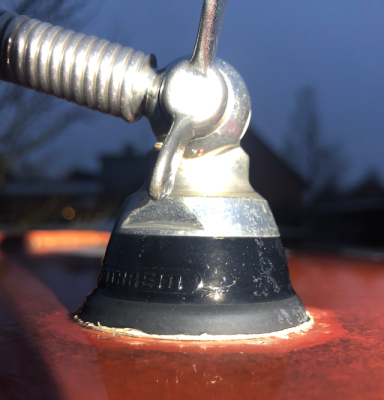

zwecks Dämmung des Daches, muss der Stecker der Funkantenne auf dem Kabinendach ab. Auf normal intensive Abziehversuche, reagiert der Stecker leider nicht. Bevor ich zu grob werde und etwas beschädige, dachte ich mir, frage ich lieber nach. Kann mir bitte Jemand erklären, wie ich den Stecker lösen kann? Vielen Dank im Voraus.

Das sollte ein Komplettfus sein. Suche außen nach einer Mutter.

Hmmmm….der Metallteil des Antennensockels besitzt zwei Kerben, die quasi nach einem Gabelschlüssel schreien.
Dann ist es wohl so. Werde ich also bei gutem Wetter auf das Dach interimsweise eine Blechplatte mit Silikon aufsetzen, um das Loch zu verschließen - falls sich der Gummifuß lösen läßt, ohne ihn zu zerstören. Sonst kommt ein altes Blaulicht drüber. :D

Völlig richtig.
Die große Verschraubung lösen, dann kannst du den Fuß ankippen und samt dem Kabel aus dem Loch ziehen.
Vorher die Fügelmutter und die Antenne abnehmen sonst kannst du die große Mutter nicht weit genug lösen.
Loch mit Klebeband schließen ist besser als Blech mit Silicon wenn du später lackieren willst.
Klaus

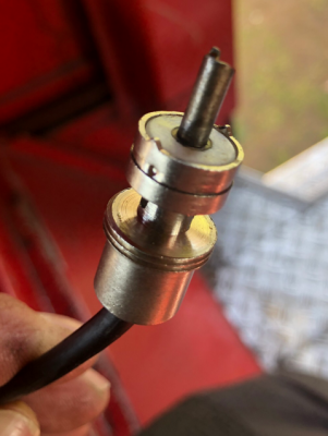

das Kabel der Funkantenne lässt sich mit montierten Steckern nicht durch die Durchführungen bewegen. Ergo muss ein Stecker ab.
Mir erschließt sich allerdings nicht, ob, und wenn welcher, sich eventuell noch weiter zerlegen ließe. Gibt es dazu noch einen glorreichen Tipp?

Da muß ich widersprechen.
Sven´s PL- Stecker ist die Ausführung bei der die Abschirmung auch gelötet wird. Erkennbar an der breiten Nut.
Zur Demontage für Profi´s Entlötgerät/ Absaugpumpe, für Laien Seitenschneider. :D
Für Fortgeschrittene mit entsprechender Ausstattung (Handschuhe) geht auch ein Heißluftgerät.
Dran denken das der gesamte Stecker bei der Methode ca. 230 Grad C. warm werden muß.
Klaus

vielen Dank für die Info. Ich als DER Profi entscheide mich dann für den Seitenschneider. Damit ist der Stecker dann auch ablegereif, richtig?

Schneid ihn kurz ab und kauf dir für ´nen Euro einen Neuen.
Verlängern geht mit entsprechenden Kupplungen und Steckern "fast" verlustfrei.

Löte einfach den Innenleiter aus dem Stecker am PL Stecker aus und schraube dann den Stecker vom Kabel herunter. Steckerspitze heis machen und dann hart auf ein Stück Holz stauchen 2-3 Mal und das Lot ist aus dem Weg.
