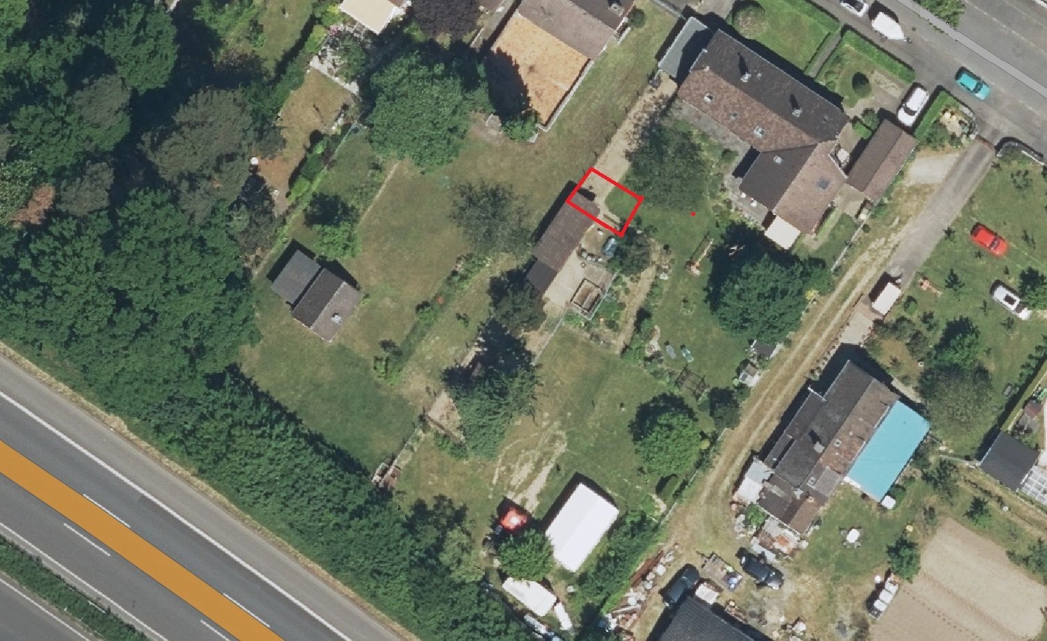

Das ist der Schuppen mit dem Schattenwurf. (Bild ist nach Norden ausgerichtet).

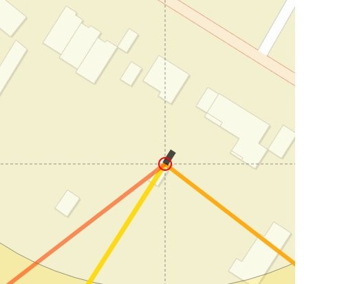

Danke nochmal für die tolle Sonnenseite.
Ich glaube das Schattenmanagement ist überbewertet. Im Winter ist es eh schwierig mit Solar, da liegt der Schattenwurf bei 4m - 7m und überdeckt damit die ganze Anlage (6,8m lang) (20.12.).
Im März bereits nur noch 2m und im Mai nur noch 1m.
Bei 10° Neigung gibt es ja auch noch durchaus aus anderen Richtungen Ertrag.
Sollte also passen.
Schattenwurf am 20.12.

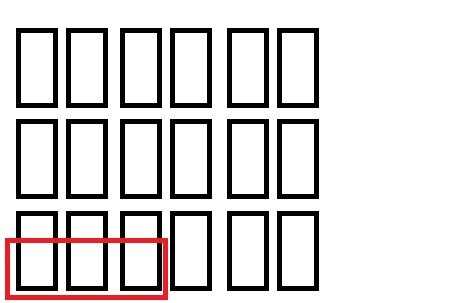

Wenn der Schattenwurf hauptsächlich die unteren 3 Module betrifft, wäre auch eine Möglichkeit diese separat an einem Mikrowechselrichter (bpsw. Hoymiles HM-1200) zu betreiben.

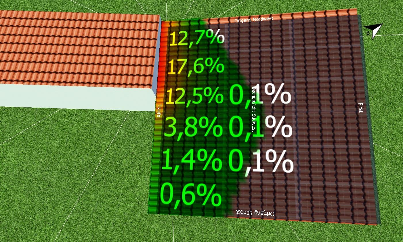

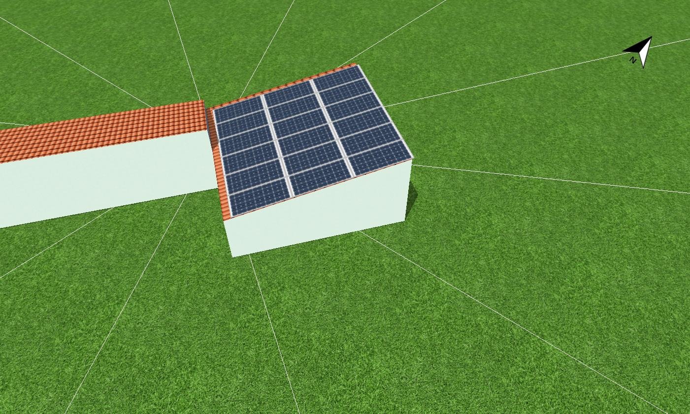

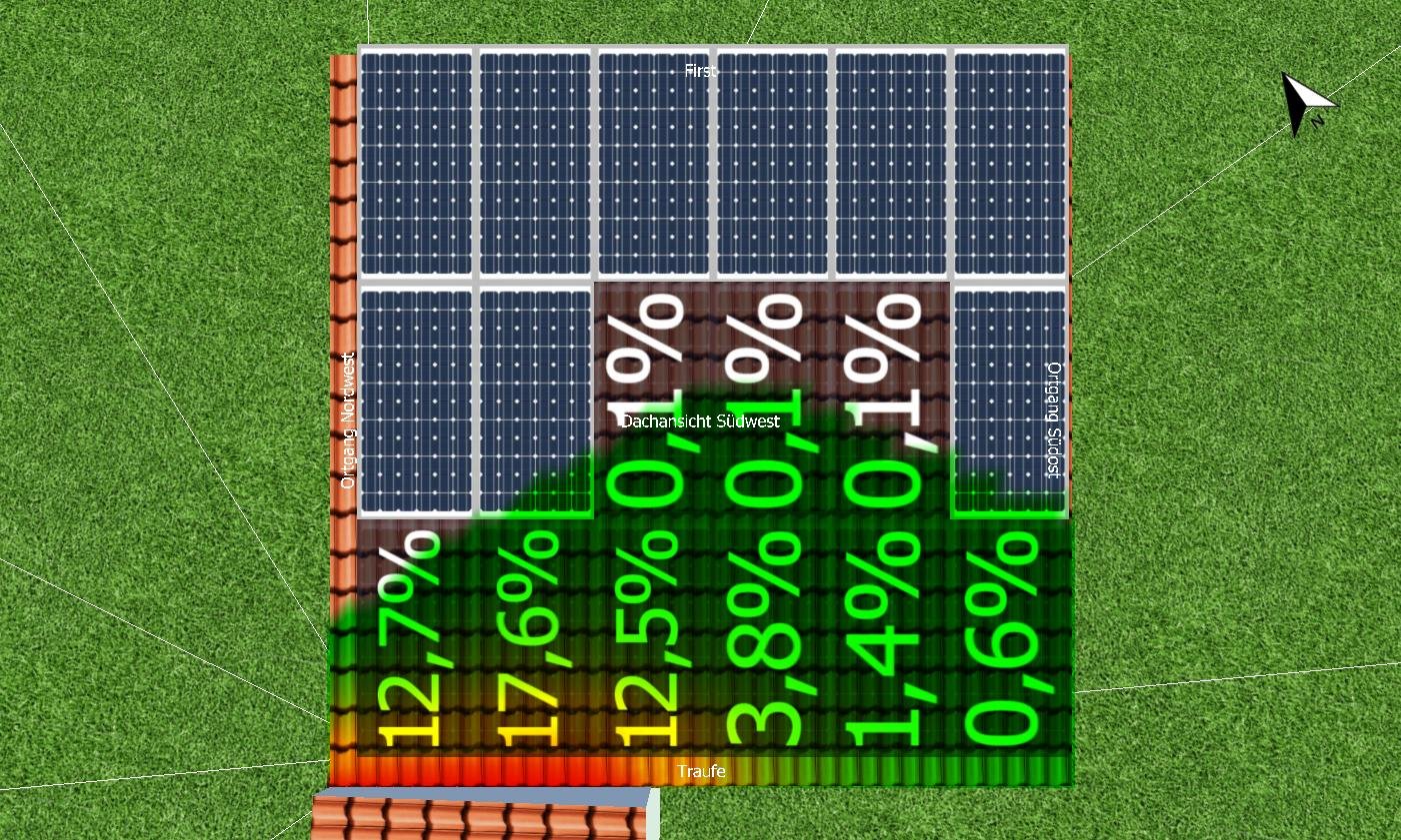

Ich habe es dann nicht ausgehalten und mal eine Simulation mit pvsol gemacht. Dort kann man sich den Schatten anzeigen lassen. Auch kann man ausrechnen lassen, ob die Konfiguration 2x9 oder 1x18 besser ist.
1x18 ist leicht besser als 2x9. Ich glaube ich habe mir zu viele Gedanken gemacht.
Anbei ein paar Bilder zum ansehen.

Die Software PVsol Premium hat ja alle Daten zum Wechselrichter und den Modulen integriert. Könnte mir vorstellen, dass die auch Effizienzverluste durch mehr Kabel und Aktivierung 2ten MPPT berücksichtigen. Die Abweichung lag bei nur wenigen Prozent. Die nennen das "Güte der Verschaltung" 94,67 zu 93%.
In der finalen Simulation (inkl. Verschattung) komme ich dann auf 9083 kwh/Jahr für einen Strang und auf 9062 kwh/Jahr. Ist also sehr eng beieinander. Wäre dann mal ne Sache zum Ausprobieren.
Ich muss mir jetzt erstmal einen anderen Händler suchen, der mit diesem Angebot will komplett Vorkasse.
