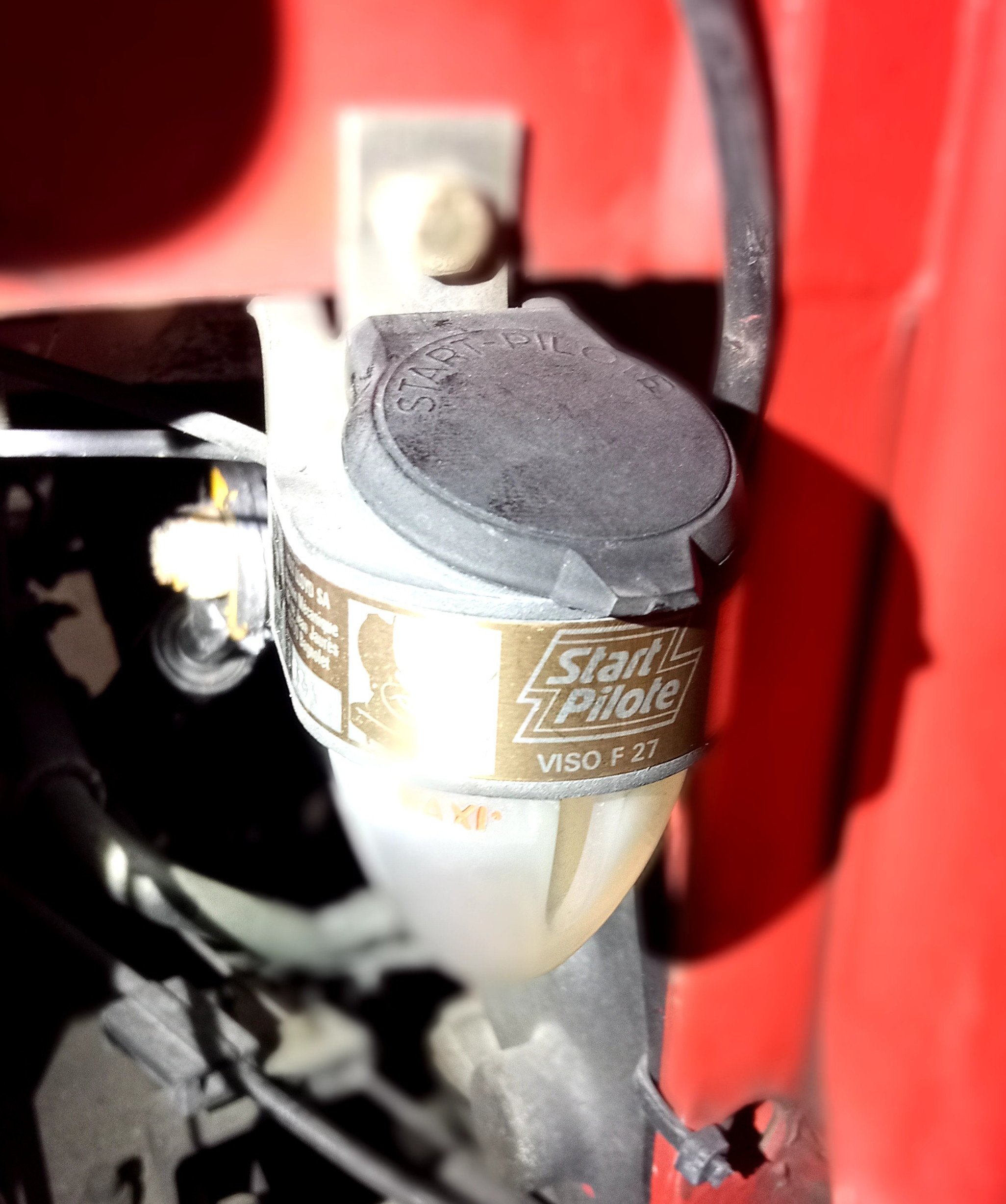

Hab ja auch so ein Ding in meinem drin....
Bei mir gilt immer die Devise: wenn irgendwas eingebaut ist, muss ich es verstehen und es muss funktionieren. Ansonsten fliegt es raus

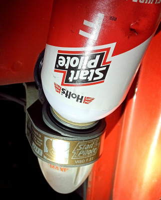

Bei Mercedes gibt es die Nachfüllflaschen nicht mehr (letzte Woche vor Ort geklärt)

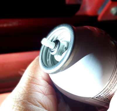

Die "normalen" Starthilfepilotflaschen funktionieren nicht, man kann das "Röhrchen" auch mit VIEL Gewalt nicht entfernen.

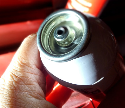

Das einzige, was funktioniert, sind die Flaschen mit dem Zusatz "F". Damit lässt sich das "Schnapsglas" optimal und mit drei mal Drücken befüllen.
Diese Flaschen haben nach entfernen des Sprühkopfes kein Röhrchen mehr und passen dann optimal auf den Einsatz des Startpiloten unter dem Deckel.
Habe beides gekauft und ausprobiert, also nix "Hörensagen"... :search
Evtl. werde ich noch ausprobieren, ob ein Ausbohren des Röhrchens bei der Standardflasche funktioniert. Funkenbildung sollte dabei wohl vermieden werden....
