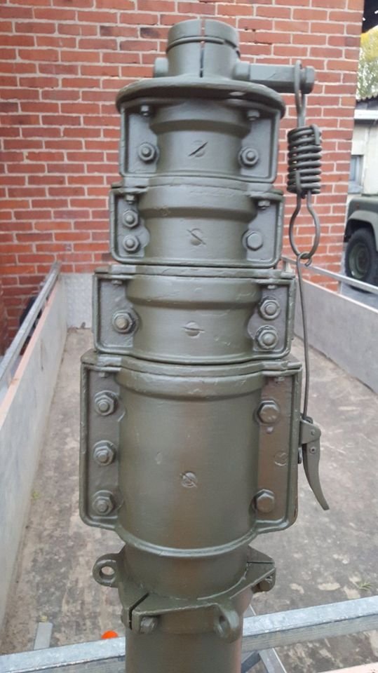

auf meinen Geroh-Kurbelmast will ich eine Beleuchtung bauen.
Im Original steckte da mal ein AGAT der Bundeswehr.
Ich habe einen Innendurchmesser der Hülse von ca. 24 mm gemessen.
Dann gibt es ja noch den Querbolzen.
Gibt es passenden Zapfen dafür ?
Gibt es Zeichnungen für Zapfen ?

Ich habe bei mir einfach ein dickwandiges Alu-Rohr verbaut: AD 25 mm, ID 15 mm. Bezug: http://www.alu-messing-shop.de . Dann einfach ein Querloch reingebohrt und als Verdrehsicherung eine Schraube durch.
Oben drauf als erstes einen Billigrotor, wie es sie schon seit Jahrzehnten z.B. bei Unrad gibt. Da muss man allerdings mit Distanzbolzen arbeiten, weil das Gewinde der nicht-metrischen Schrauben nicht weit genug geht und die Schellen nicht weit genug schließen ... aber das ist ein anderes Thema.
Kai

ich habe mir aus ALU - ein Drehteil mit DIN 14640 Aufsteck-Zapfen gedreht.
Dafür noch Adapter für gängige Zopfmaße für Straßenbeleuchtung und einen für die Mastbefestigung des StarLink.
In den DIN Zapfen habe ich noch eine 1/4-Zoll-Gewindebohrung um eine Kamera aufschrauben zu können.
Habe eine Scheinwerferbrücke mit 2 LED Planflächenstrahler breitstrahlend, die ich aufstecken kann.
Oder halt einen Strahler und den StarLink.

Ich hab ein Stück 25mm Alu-Rundmaterial aus der Restekiste genommen, glaube 12cm lang, an einem Ende ein Sackloch reingebohrt und ein M10er Gewinde reingeschnitten. Zwei Flacheisen über Kreuz damit verschraubt, vier LED-Arbeitsscheinwerfer dran. Geht auch. Ist halt under-engineered.

Aber wieviel von den 12cm verschwinden in der oberen Steckbuchse vom GEROH-Mast ?
Es wird irgendwas zwischen 2cm und 12cm sein.

5 cm mind. sollten es schon sein. Die Arretierungsbohrung ist von Oberkante letztes Rohr bis Mitte Bohrung 25 mm.

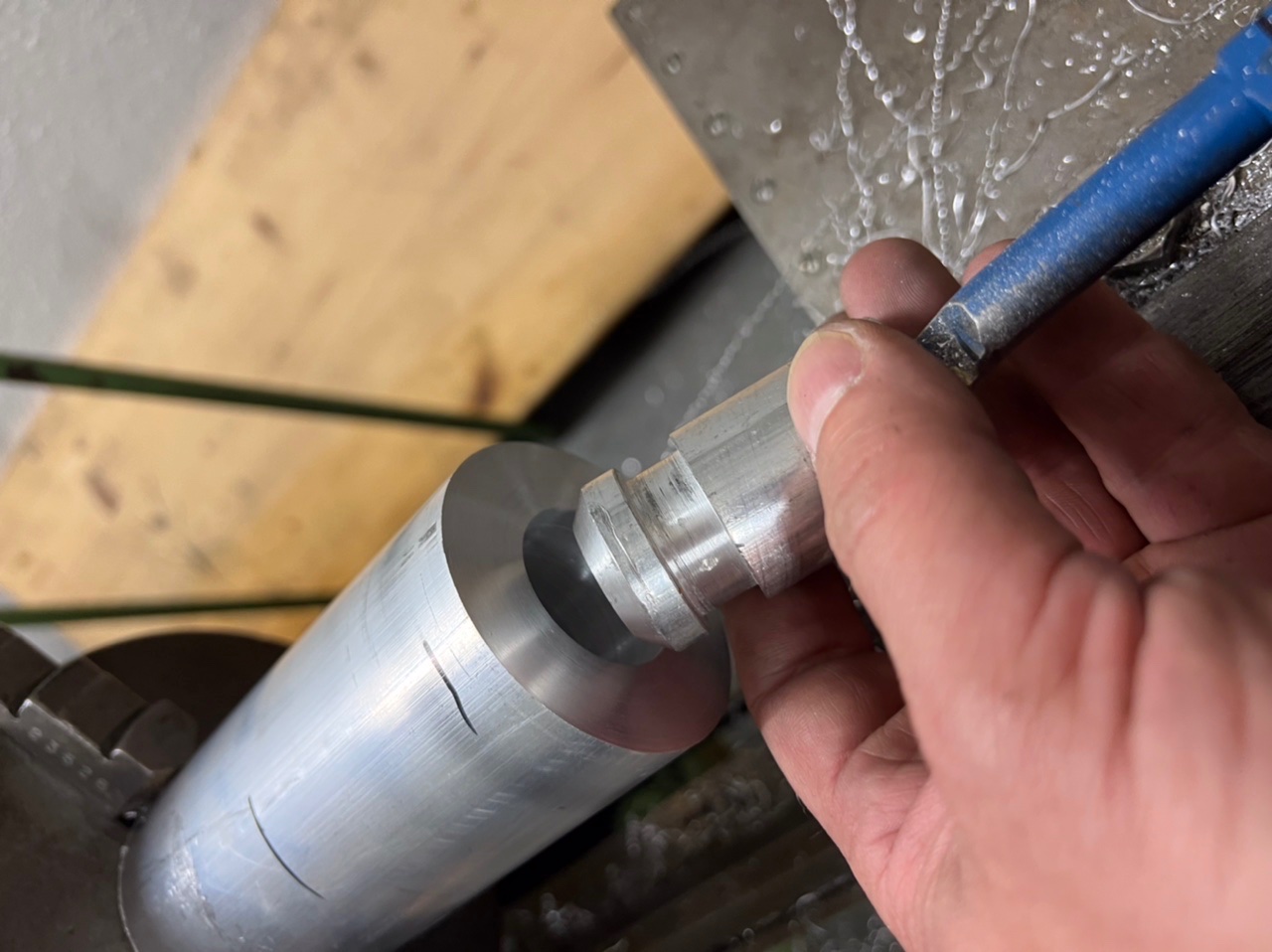

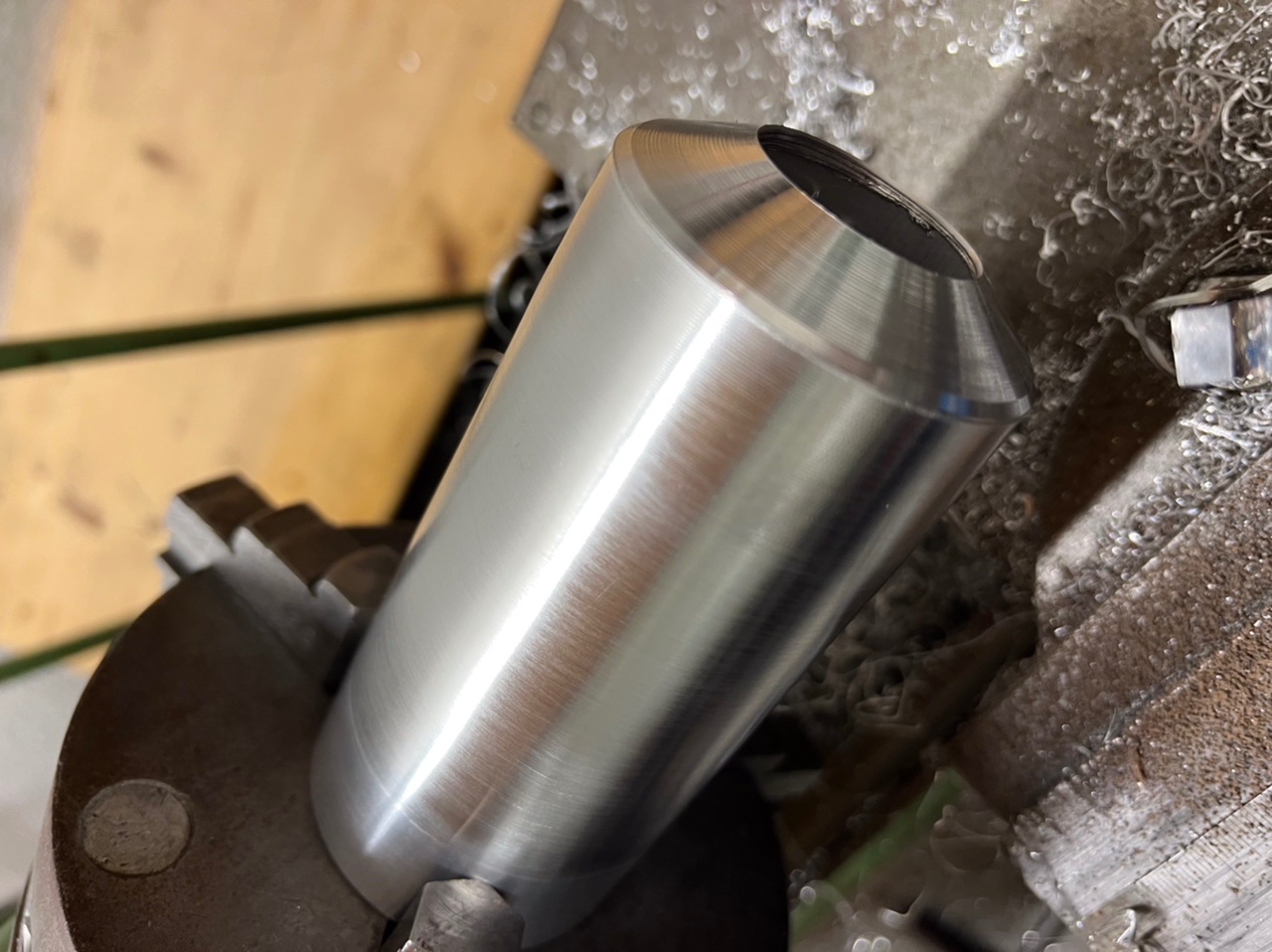

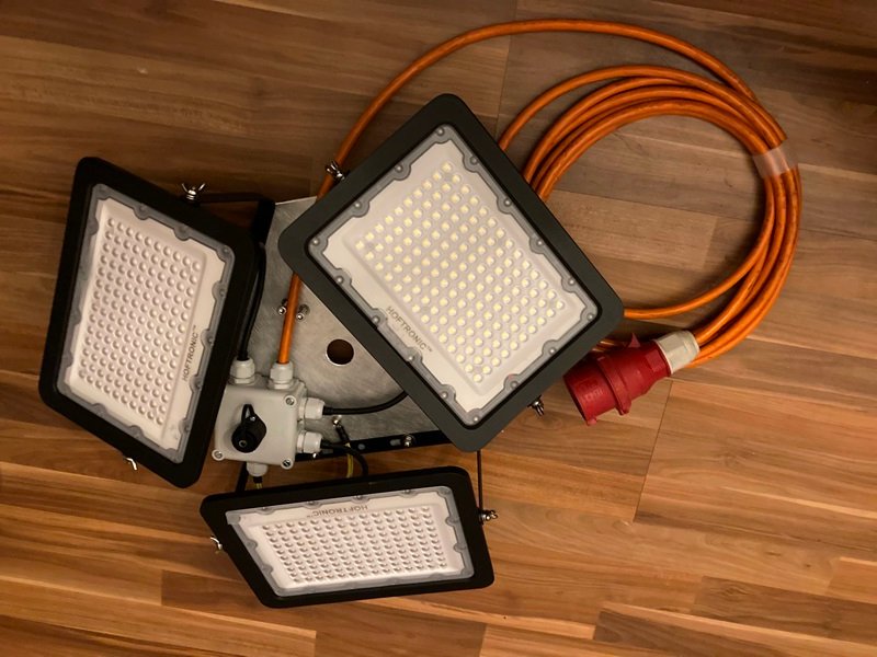

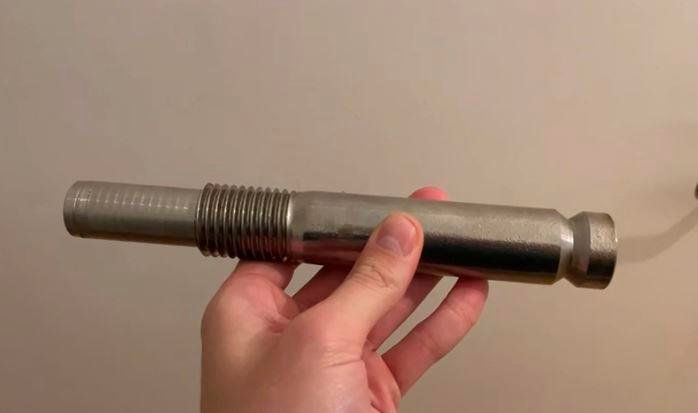

#10 Beitrag von Ingenieur » 2022-11-20 0:57:37
nu ist der Kopf fast fertig.
3 x10'000 Lumen = 30'000 Lumen für um nach unten zu leuchten.
Das müsste für 100 m² ausreichen.
Dazu eine Steckdose für einen vierten Scheinwerfer obendrauf.
Alles in IP65.
(Der 16A-CEE Stecker wird noch gegen einen mit Überwurfring getauscht.)
In der Mitte der 4mm Alu-Platte prangt noch ein Loch.
Da kommt der Dorn rein.
Die Schraube M30 A2-70 220mm ist noch beim Dreher.
Die bekommt unten einen 25,5mm Schaft zum Einstecken in den Geroh-Mast,
und oben einen 30mm FW-DIN-Zapfen.
Die Dreiecksplatte hat oben 6 Ösen.
Man könnte den Kopf dann auch an einen Baum o.ä. hängen.
Es war jetzt ein wenig eilbedürftig, weil unser stellv. Gemeindebrandmeister
bei mir für den Februar 2023 einen Stromerzeuger und Beleuchtung angefragt hat.
Er geht von 'Brownouts' von mehr als 12 Stunden im Verlauf vom Februar aus.

#11 Beitrag von Ingenieur » 2022-11-20 13:23:29
nun noch die Lichtmenge am Boden:
Es werden etwa 100 m2 (eine Fläche mit 12 m Durchmesser) mit 250 Lux erleuchtet.
Zum Vergleich: Die Arbeitsstättenverordnung schreibt für Kantinen eine Mindesthelligkeit von 200 Lux vor.

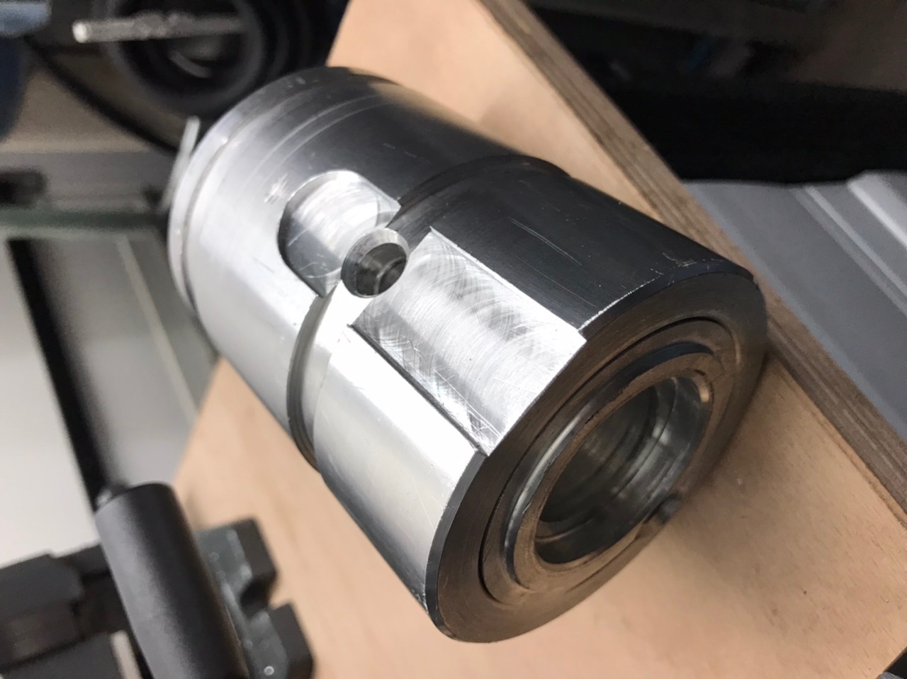

#12 Beitrag von Ingenieur » 2022-11-25 22:22:58
nun ist der Zentralbolzen vom Dreher gekommen.
Es muss nur noch das Verriegelungsloch gebohrt werden.
Ich überlege noch, ob nicht vielleicht eine "Gabel" ausreicht,
dann braucht man die Verriegelungsschraube nicht immer ganz herausdrehen,
wenn man den Lichtkopf abnimmt.

#13 Beitrag von Ingenieur » 2022-12-14 5:43:03
KlausU hat geschrieben:
2022-11-03 15:40:10
Das Maß kann ich bestätigen.
Ich bin jetzt geneigt, ein 9mm-Loch in den Bolzen zu bohren.
Voraussetzung: Die Durchgangsschraube ist eine M8.
