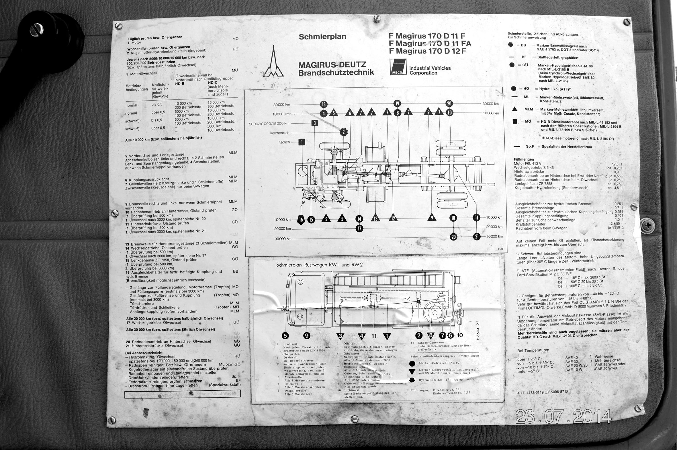

Es geht um die Schmierstellen an meinem Magirus 192D11. Ich bin mir irgendwie nicht 100% sicher, ob ich alle Stellen erwischt habe. Gibt es da irgendwie einen Übersichtsplan? Bei meinem ehemaligen Unimog hing so ein Plan hinterm Beifahrersitz...
Ich habe alle Kreuzgelenke der Antriebswellen geschmiert. Die Lenkung jeweils von unten und oben. Die Federlagerung...... gibt es auf anhieb noch stellen die ich jetzt vergessen habe?

Leider hat den dann bei mir irgend ein Depp entfernt. Wäre jemand so lieb und würde mir ein Bild davon machen. :)

Den Schmierplan vom 170er findest du hier:
viewtopic.php?f=36&t=56549&p=539128&hil ... er#p539116

#7 Beitrag von AlfredG » 2022-11-27 0:02:49
170D11 ex RW2

#8 Beitrag von AlfredG » 2022-11-27 0:04:24
habe ich nicht gesehen, nu ists doppelt :D
170D11 ex RW2
