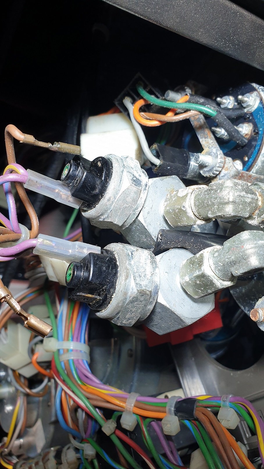

Hallo zusammen!
Suche die Teilenummer für die Druckluftanzeige ( Geber? ) meines Iveco 120. Leider Pfeift die Druckluft selbst bei den Kontakten raus... wobei bei einem die Masse eh abgebrochen ist.
Falls jemand die Teilenummer oder sogar ein Ersatzteil hat, gerne melden!
Lieber Gruß, Sascha

Wabco 4410140040
Siehe Ersatzteilliste Iveco 90-16

Danke Dir Marcel!!!
