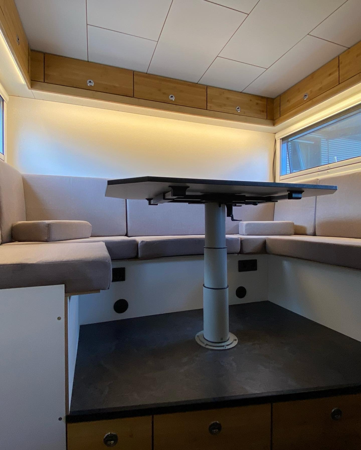

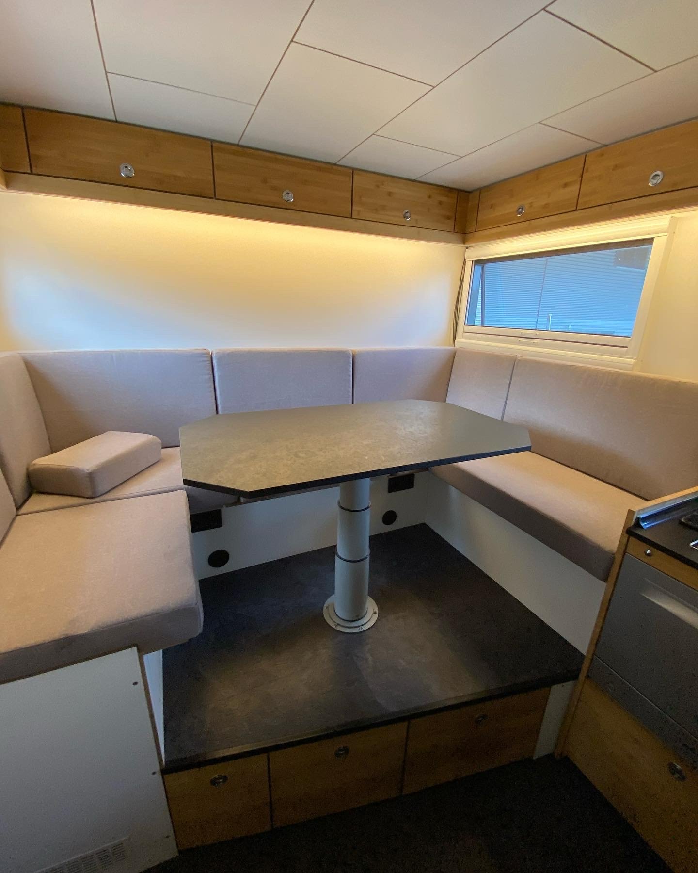

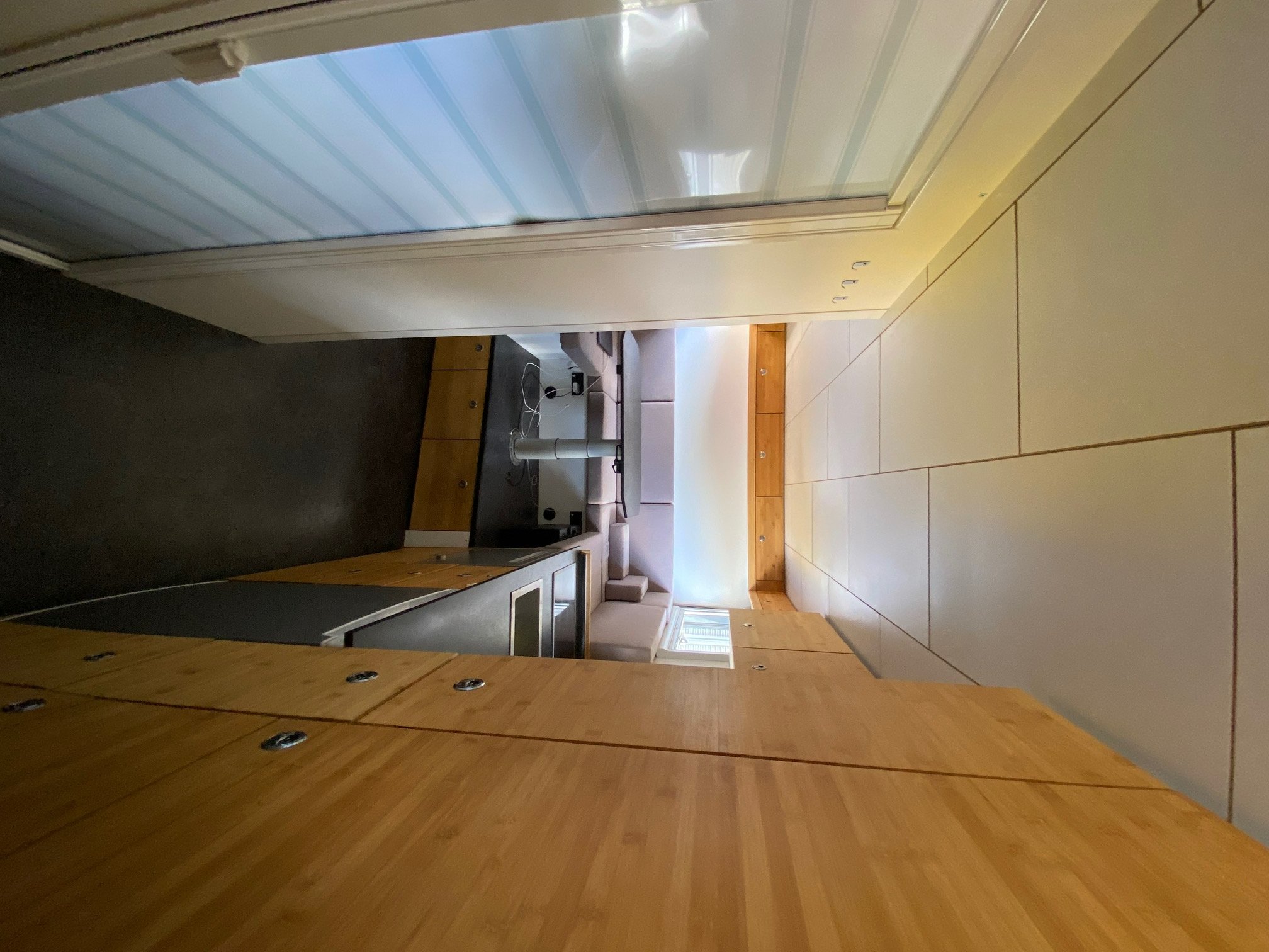

#216 Beitrag von Alex78 » 2022-09-12 16:11:51
Innenraum ist so gut wie fertig...

#218 Beitrag von Lassie » 2022-09-12 16:37:14

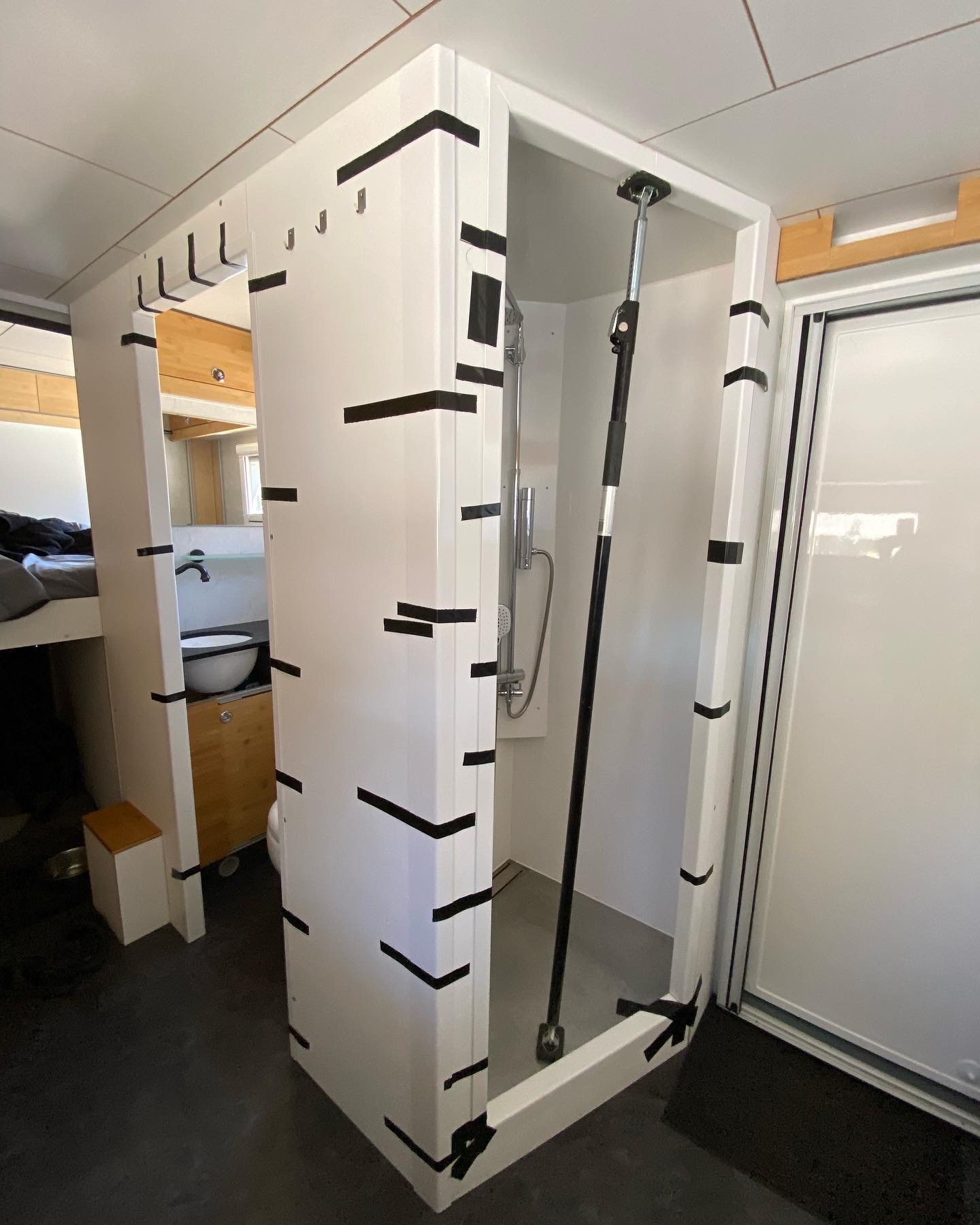

Servus Alex,
sehr schöner Ausbau und echt gemütlich geworden. Kurze Frage: warum hast du hinten in der Sitzgruppe nicht noch ein Fenster nach hinten hinaus gemacht? Das würde den Raum viel heller machen und auf Reisen hast du dann einen wunderbaren Logenplatz - hatten wir so an unserem vorigen Mog und werde ich voraussichtlich wieder so ähnlich bauen.
Die Toilette / Waschraum ist bewusst als offene Nische gehalten?
Alex78
Beiträge: 211
Registriert: 2018-06-13 11:23:32
Wohnort: Meppen
Re: Mein Iveco 120-25
#219 Beitrag von Alex78 » 2022-09-12 16:51:40
Da kommt noch ein massiver Heckträger dran. Mit 14er Reifen, ebike, Surfbrett usw.
Toilette und Dusche kommen noch Türen rein. Sind bestellt

#220 Beitrag von Magu » 2022-09-12 17:07:29
Sehr schön Alex, wirklich toll gemacht. Die Leibung von der Toilette, ist das eine Standard rahmen, mit passende Tür? (die noch geliefert wird...)
Mark
Alex78
Beiträge: 211
Wohnort: Meppen
#221 Beitrag von Alex78 » 2022-09-12 17:15:01
Habe die Zargen selber angefertigt und pulverbeschichten lassen
#222 Beitrag von Integra » 2022-09-12 18:07:54
Superschöner Ausbau! Meister aller Gewerke. Klasse.
Ich finde ja Deine Decke im Koffer sehr spannend. Würde mich freuen, wenn Du teilst, was das ist :wub:

#223 Beitrag von Alex78 » 2022-09-12 18:13:10
3 mm MDF Platten weiß beschichtet. Die Kanten habe ich mit einer Oberfräse gebrochen und geölt um Fliesen Optik zu erhalten und anschliessend
vollflächig verklebt

#224 Beitrag von Integra » 2022-09-12 19:55:22
Danke Alex!
Tolle Idee. Da könnt ich mir vorstellen bei mir ähnlich vorzugehen. Raster etc. gut anpassbar.

#225 Beitrag von Bushrider65 » 2022-09-12 21:09:31
Alex78 hat geschrieben:
2022-08-06 21:08:06
Nach einigen Wochen Wartezeit sind die Polster gestern angekommen.
Ich bin sehr zufrieden
Coole Innenausstattung !! :rock: :rock: :rock:
Womit hast Du die Decke verkleidet ?

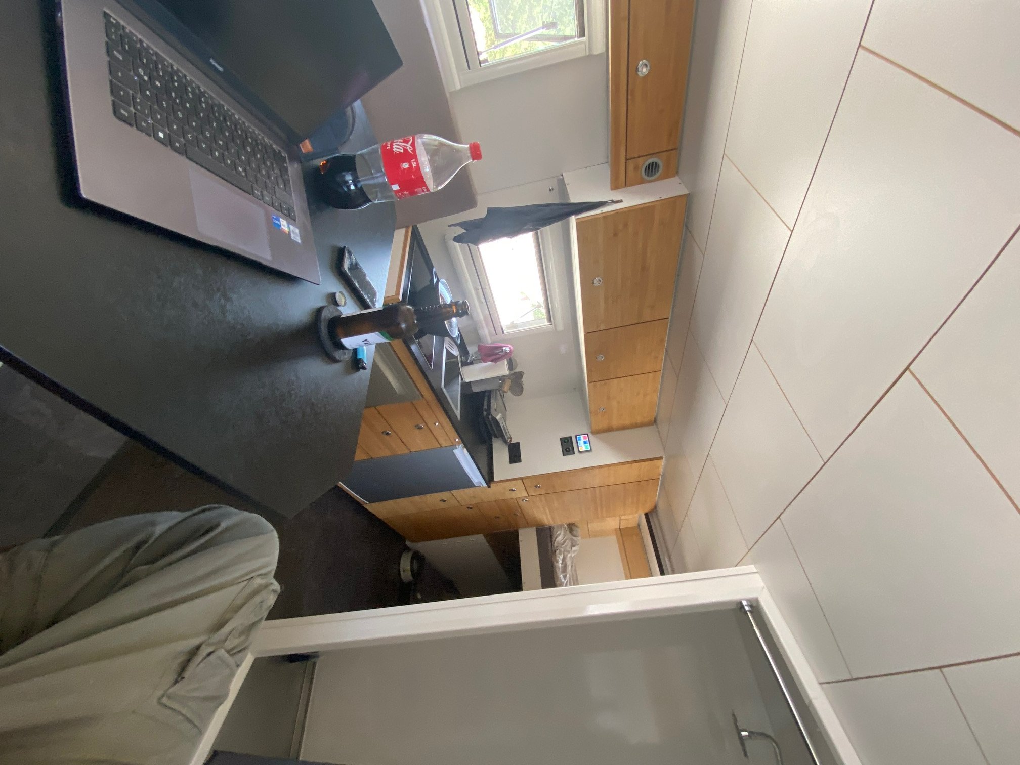

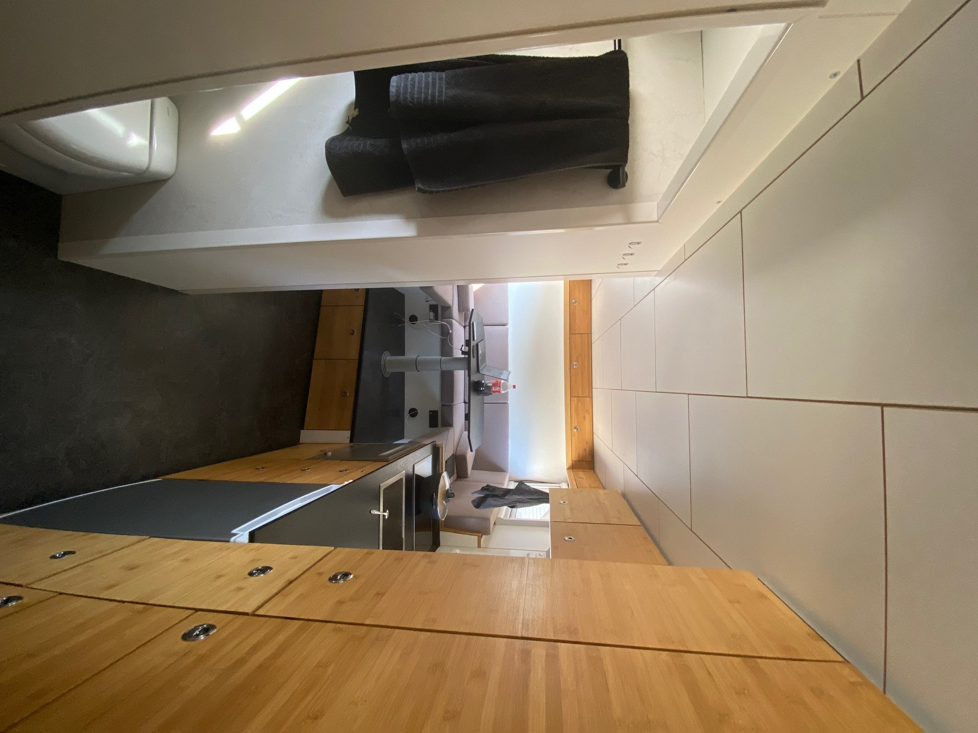

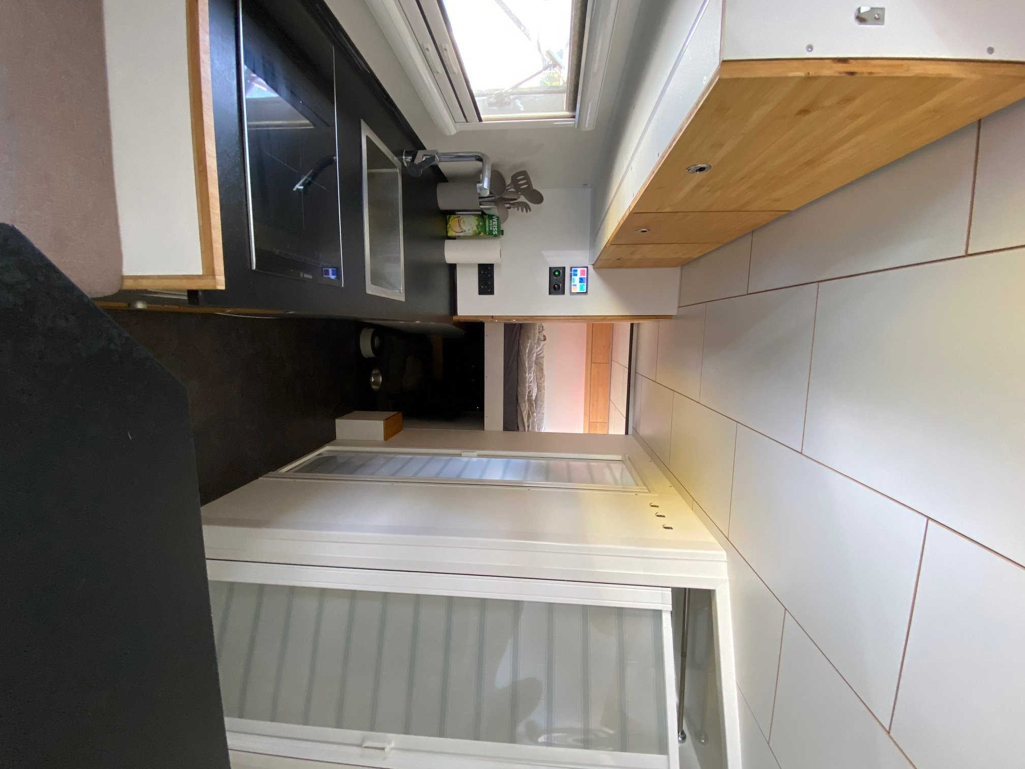

#227 Beitrag von Alex78 » 2022-10-05 20:39:42
Sodele....
Endspurt im Innenraum
