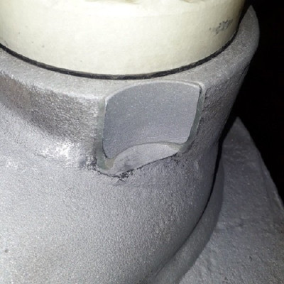

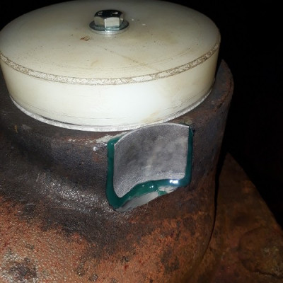

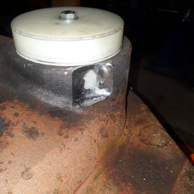

Wie die Zeit vergeht, habe die Achsbrücke erfolgreich (bis jezt) instandgestellt.
Nr. 1 Schadstelle mit Handfräser bis auf das blancke Metall abgefräst, anschliessend mit Punktstrahlpistole die Klebefläche angerauth.
Nr. 2 Vorgefertigtes 2mm Stahlblech auf der Klebeseite ebenfals gestrahlt und mit Zweikomponentenkleber auf die Schadstelle geklebt.
Nr. 3 Nach Aushärtung des Klebers die komplette Achse sandgestrahlt.

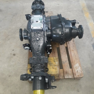

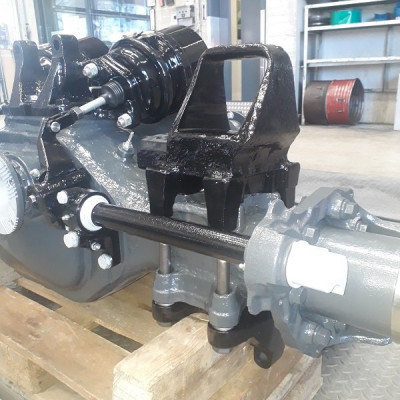

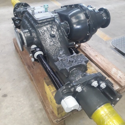

Die Durchtriebsachse ist fast fertig revidiert und umgebaut. " Es fehlen nur noch die Radnaben / Endantriebe und die Bremstrommeln"
Werde die ganze Instandstellung und Umbau der Achsübersetzung für euch dokumentieren, aber bitte um Gnade und Verständnis. Zeit ist knapp und ich schraube lieber :D !!!
