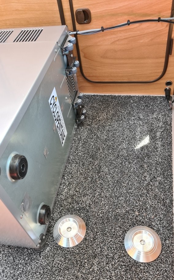

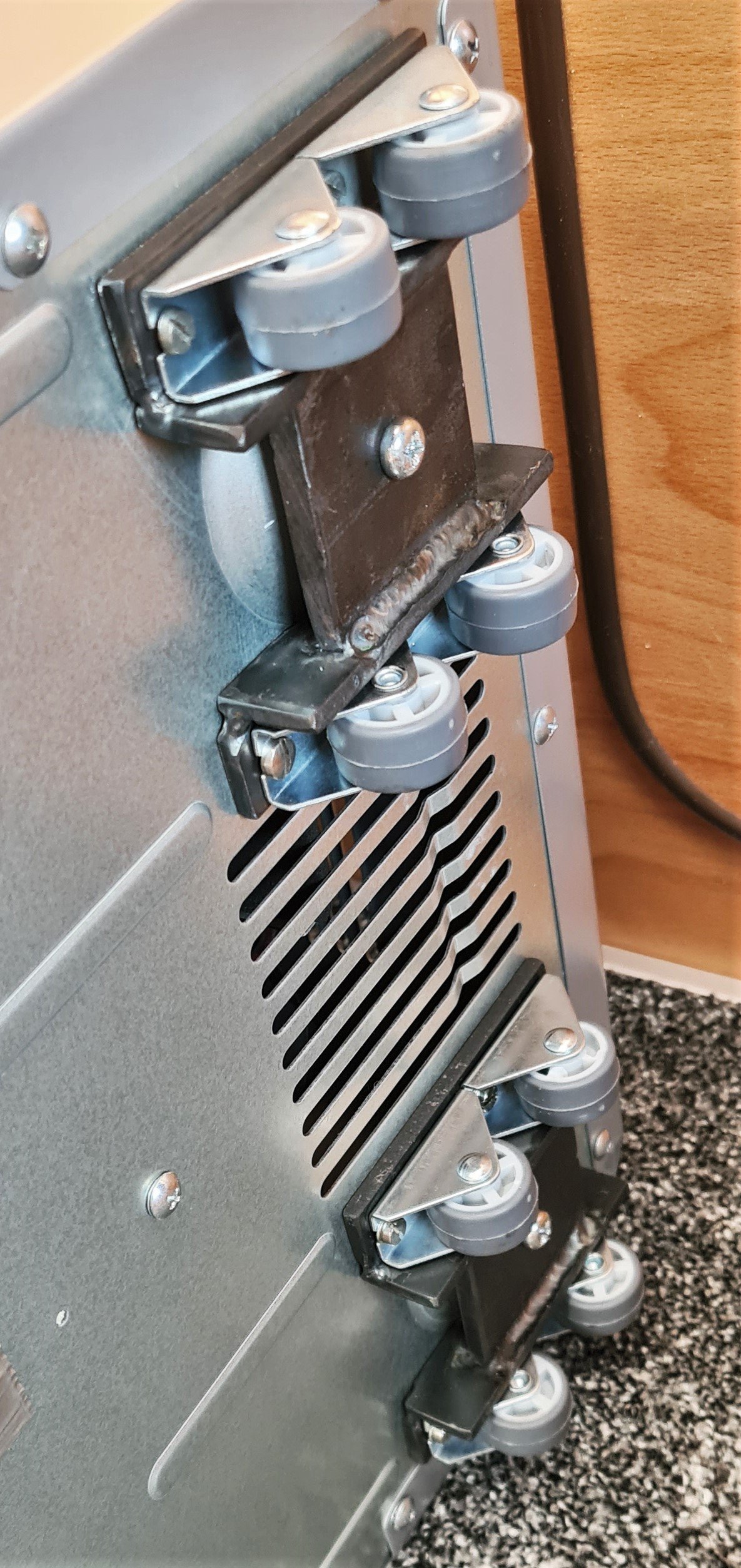

Ich habe mir hinten kleine Wagen mit Rollen gebaut, 4 Rollen pro Seite,ist stabiler, da die Box auch als Sitzgelegenheit funktioniert 🙂
Die beiden Fußaufnahmen sind mit dem Boden verschraubt, dadurch kann die Box nicht hin und her rutschen.

Das ist leider ein Selbstbau🙂 extra für die Box abgemessen, denke auch das Du für deine Box auch was Individuelles Bauen müsstest.

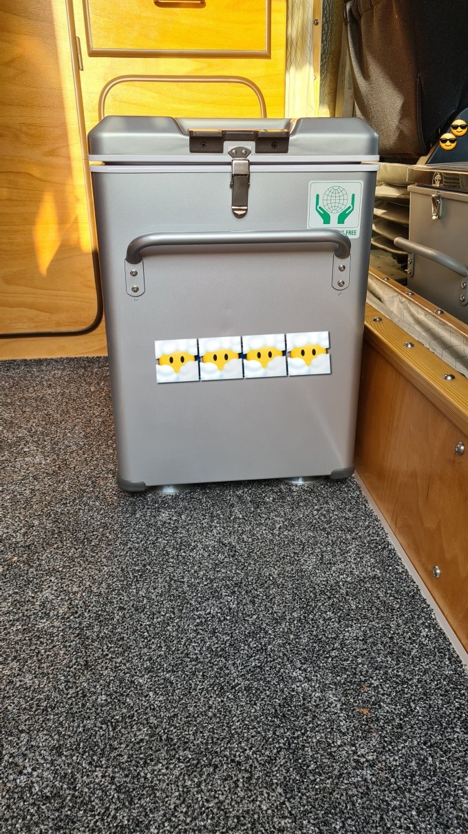

Jup, ich werde noch Zurrösen in den Boden Bauen damit die Box noch Stabiler steht, auf jeden Fall steht die Box durch die verschraubten Fuß Fixpunkte schon Stabiler als vorher.
Vorher ist sie doch schon mal hin und her gerutscht :cool:
Nach vorne ist die Box gut abgesichert👍😉 (siehe Bild )

Die Fußhalter habe ich auch selber gedreht, da man sie an die Höhe angleichen muss damit die Box gerade steht, weil die Box mit den Rollenböcken höher kommt als mit den Original
Füßen😉

die "Rollwagen" habe ich in ähnlicher Form (4 Rollen), allerdings in gelb, in einem Baumarkt gefunden.
Die haben oben auf einen Drehteller (ist eigentlich ein Umzugshilfsmittel zum Möbeltransport) den man raushebeln kann.
Gekostet haben die quasi "en Appl und en Ei" und vertragen mehr Gewicht als draufsitzen könnte.
