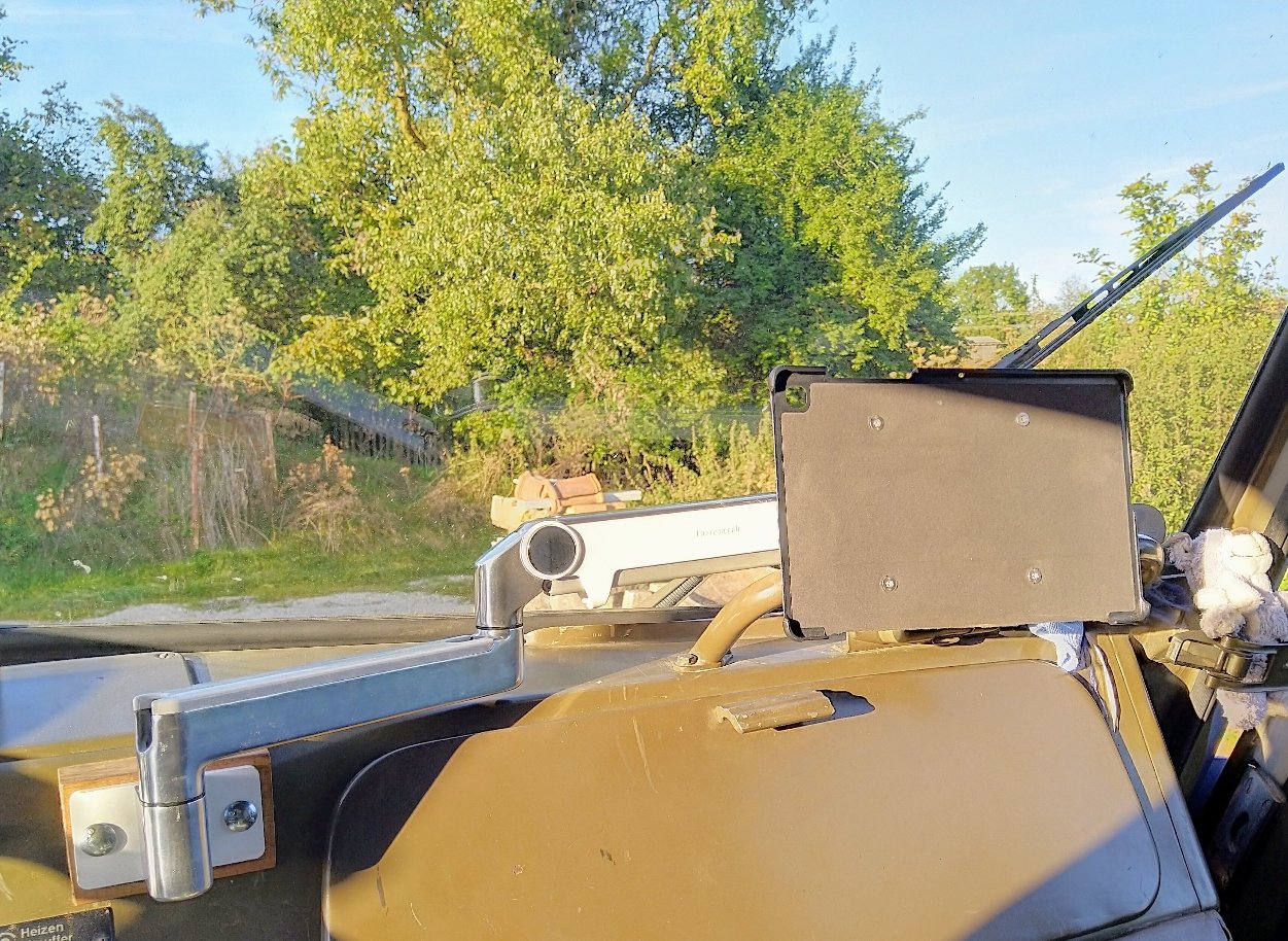

ich möchte euch Mal meine Tablet-Halter Lösung vorstellen, die neulich mit Freunden am Lagerfeuer entstanden ist.
Wer hat nicht schon die Erfahrung gemacht, dass die billigen Plastikhalter für Handy und Tablet auf Dauer nicht halten.
Als wir so darüber sinniert haben, hab ich spontan Mal nach Monitor-Schwenkarmen gegoogelt. Und siehe da, wir wurden fündig.
Das Teil ist von humanscale, kostet neu ab 250,-€ und wurde in der Bucht gebraucht für 20,-€ incl. Versand angeboten.
Das ist so ein richtiges Designer-Teil, superstabil und wertig.
Zwei Tuningmaßnahmen waren erforderlich.
Die Feder zum vertikalen Gewichtsausgleich des Monitors habe ich ausgehängt. Die Gelenke lassen sich über Schrauben "versteifen".
Die horizontalen Gelenke waren zu leichtgängig (ist im Büro ja kein Problem) und wurden durch eine Lage Isolierband am Gelenkbolzen schwergängiger gemacht.
Seht selbst.
Willi

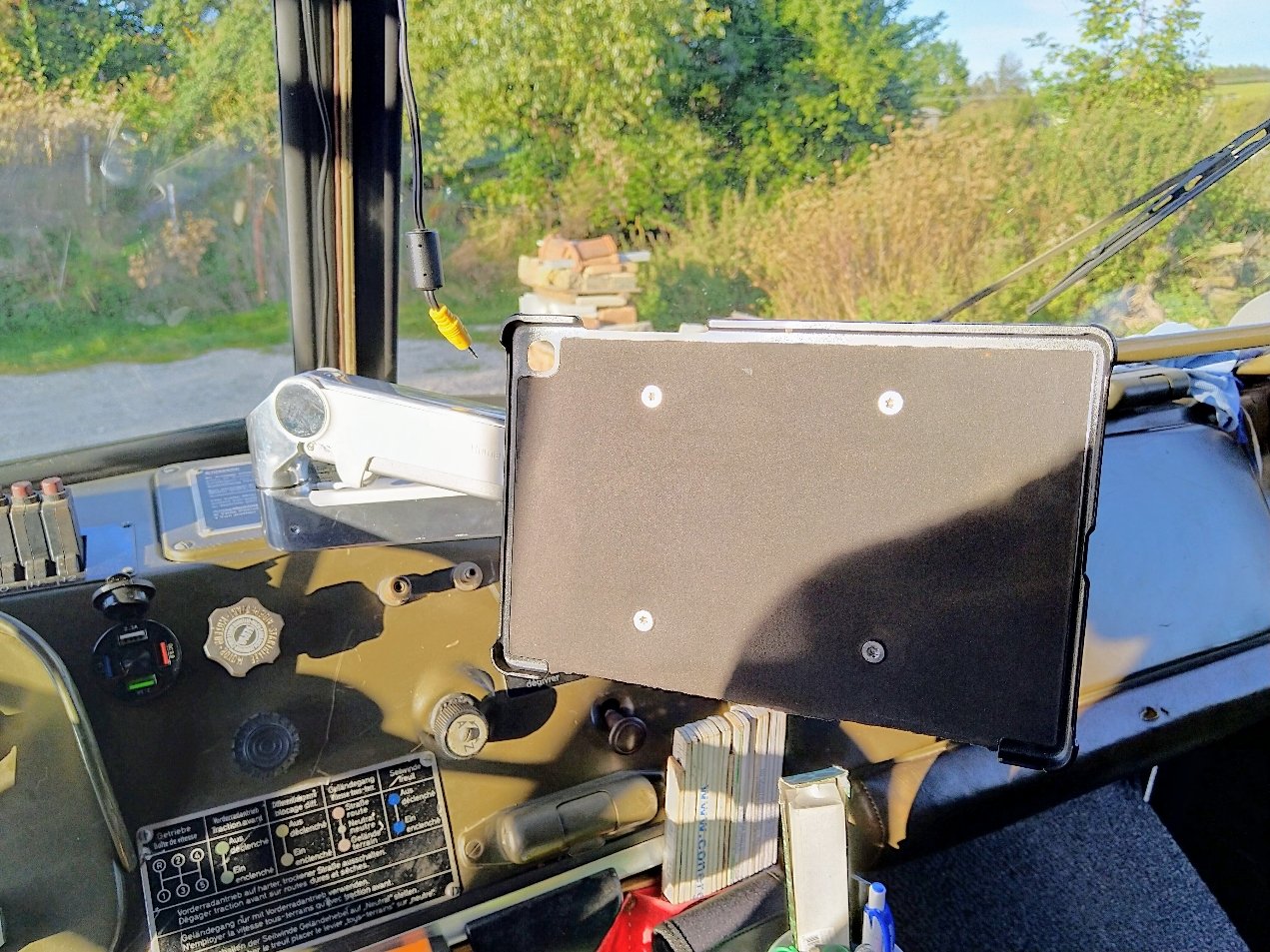

Hier noch ein Bild von hinten, um die schönen Details der Mechanik zu verdeutlichen.
Willi

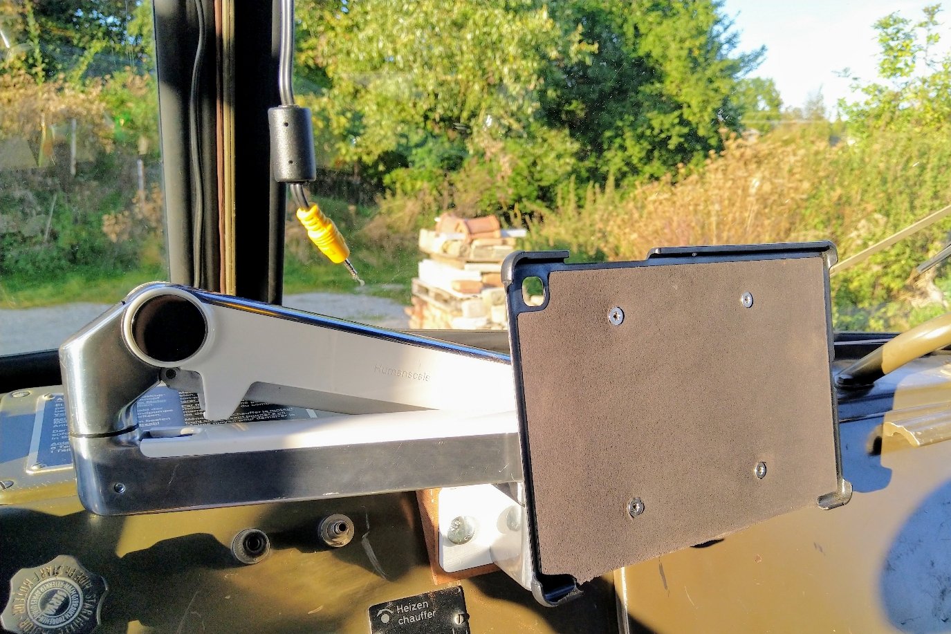

schaut sehr gut aus. Eine kleine Anmerkung habe ich aber.
Das ganze schaut so aus, als könnte der Arm von innen in die Windschutzscheibe schlagen.
Bei einem kleinen Impuls klappt sich das Tablet vermutlich einfach hoch und der Arm zerlegt die Scheibe.
Vielleicht macht da noch eine Art Endanschlag Sinn?
Willi Jung
Beiträge: 2139
Wohnort: Mittelhessen
Re: Tablet-Halter einmal anders
#7 Beitrag von Willi Jung » 2021-10-04 18:23:26
Hallo Chris,
der Arm hat eine Winkelbeschränkung bei 180° und steht noch an der Oberkante vom Armaturenbrett an. Das passt schon.
Aber danke für den Hinweis.

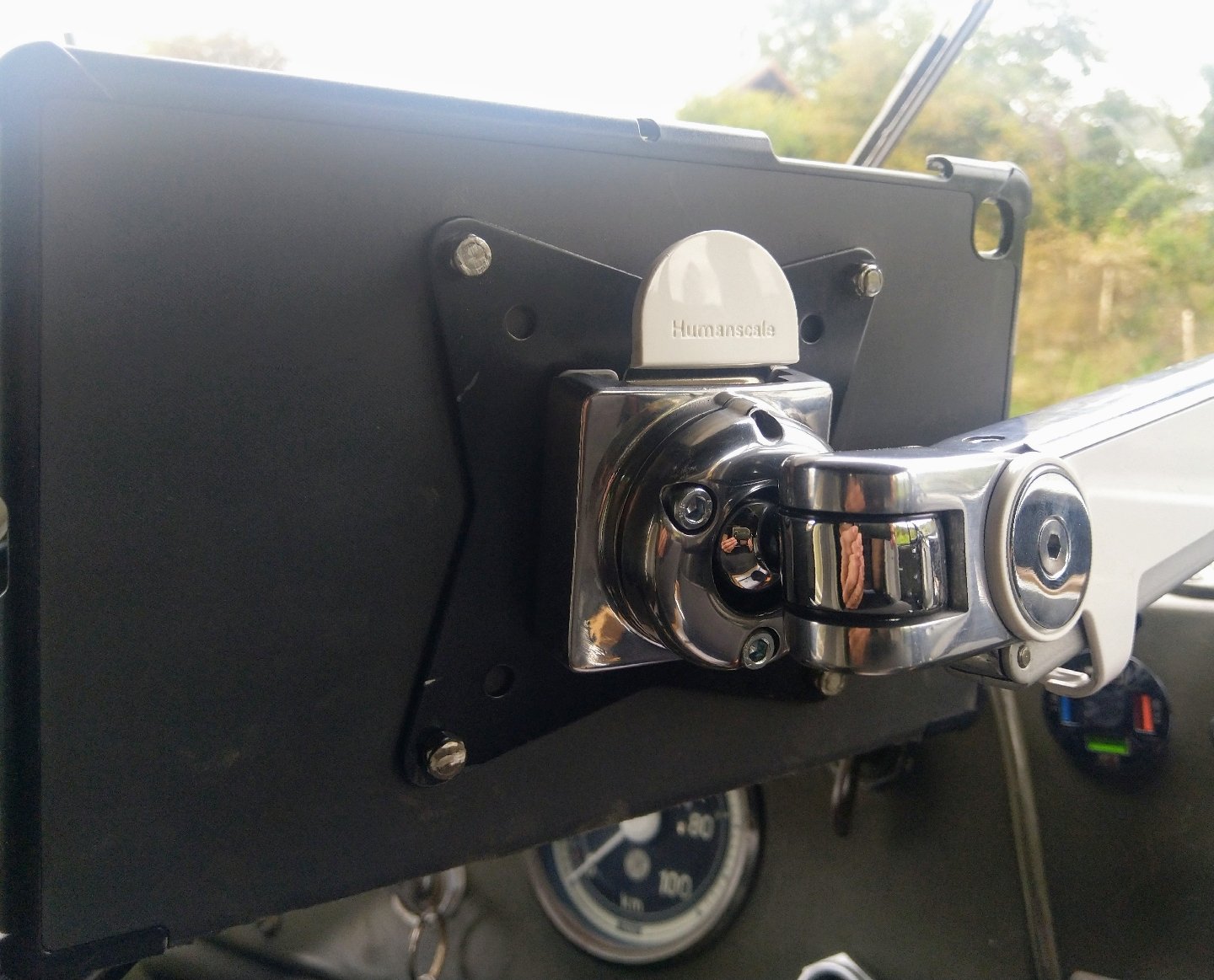

Unsere ersten Erfahrungen mit dem Monitorschwenkarm sind positiv. Das Kabelmanagement ist angenehm. Den Halter gibt es übrigens immer noch auf eBay.
Monitorhalter
Willi

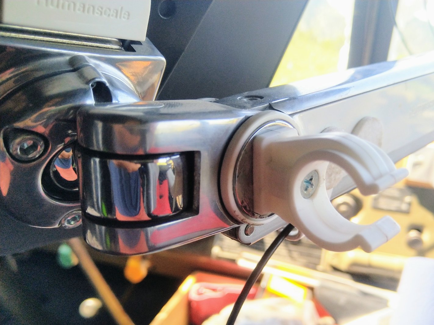

Willi Jung
Beiträge: 2139

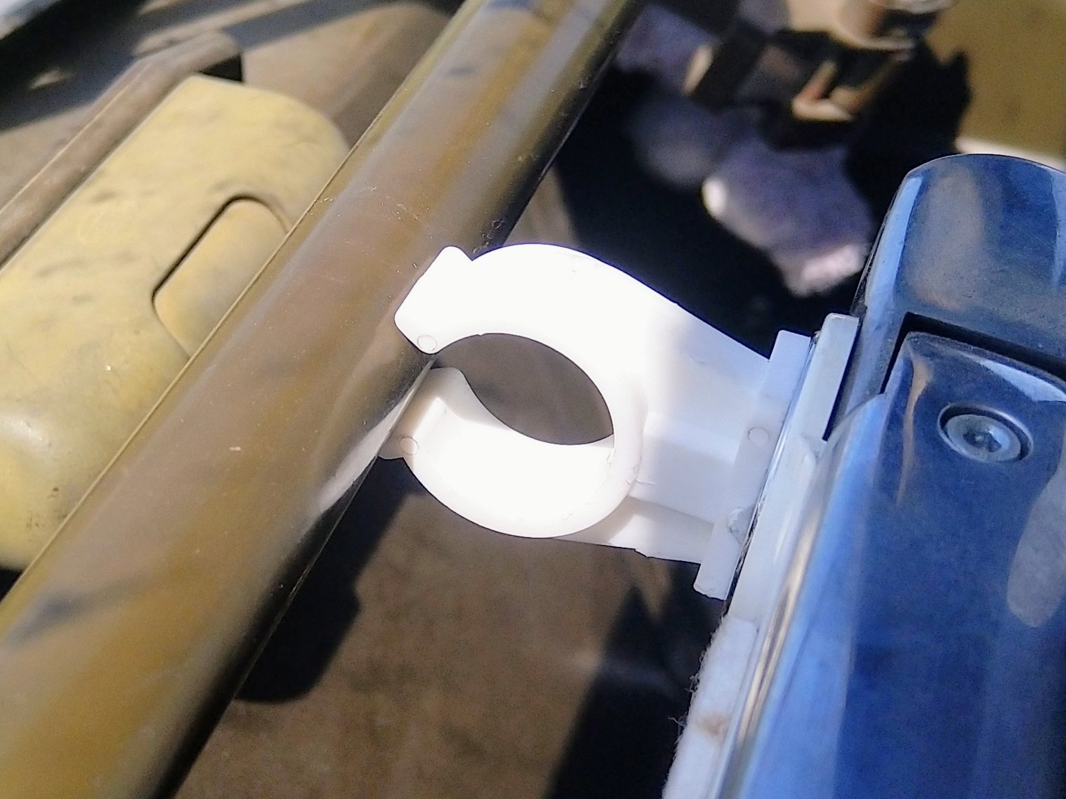

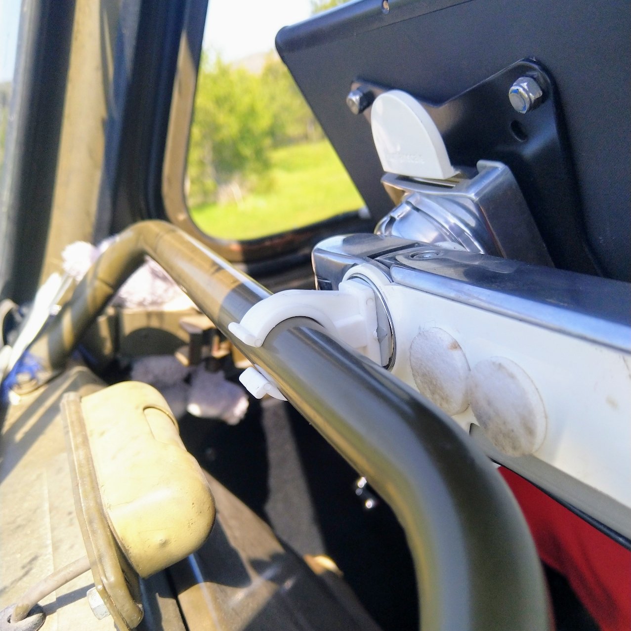

#12 Beitrag von Willi Jung » 2022-06-05 14:20:13
Kleines Teil, große Wirkung.
Im Alltagseinsatz hat sich gezeigt, dass der Schwenkarm aufgrund des langen Auslegers in der Stellung ganz rechts (optimal für die beste Navigatorin) bei schlechteren Straßen sehr stark schwingt und auch gerne am Haltegriff für den Beifahrer anschlägt.
Das ergibt dann einfach eine unangenehme Geräuschkulisse. Ich bin da auch etwas empfindlich. Jedes noch so kleine Klappern oder Rappeln muss behoben werden.
Da ich erst vor kurzem den Michelin-Mann mit zwei Rohrclips am äußeren Haltebügel über dem Kühlergrill angebracht habe und meine Frau von rechts nun ständig auf den ungeliebten Kerl in Angeberpose schauen muss, kam sie spontan auf die Idee, dass so ein Rohrclips doch auch am Tablethalter Abhilfe schaffen könnte.
Mir war sofort das Potenzial ihrer Idee bewusst und die ganze Sache war in zwei Minuten umgesetzt.
Ich musste nur die Originalschraube des Gelenks durch eine etwas längere ersetzen, mit der ich den Clips anschrauben konnte.
Das Ergebnis war beeindruckend. Der Clips passt so gut und stramm auf den Haltegriff, dass keine Geräusche mehr entstehen.
Das Tablet schwingt nicht mehr und ist so auch viel leichter zu bedienen.
Das ganze lässt sich aber immer noch leicht genug abziehen, wenn der Tablethalter Mal an anderer Stelle gebraucht wird.
Willi
