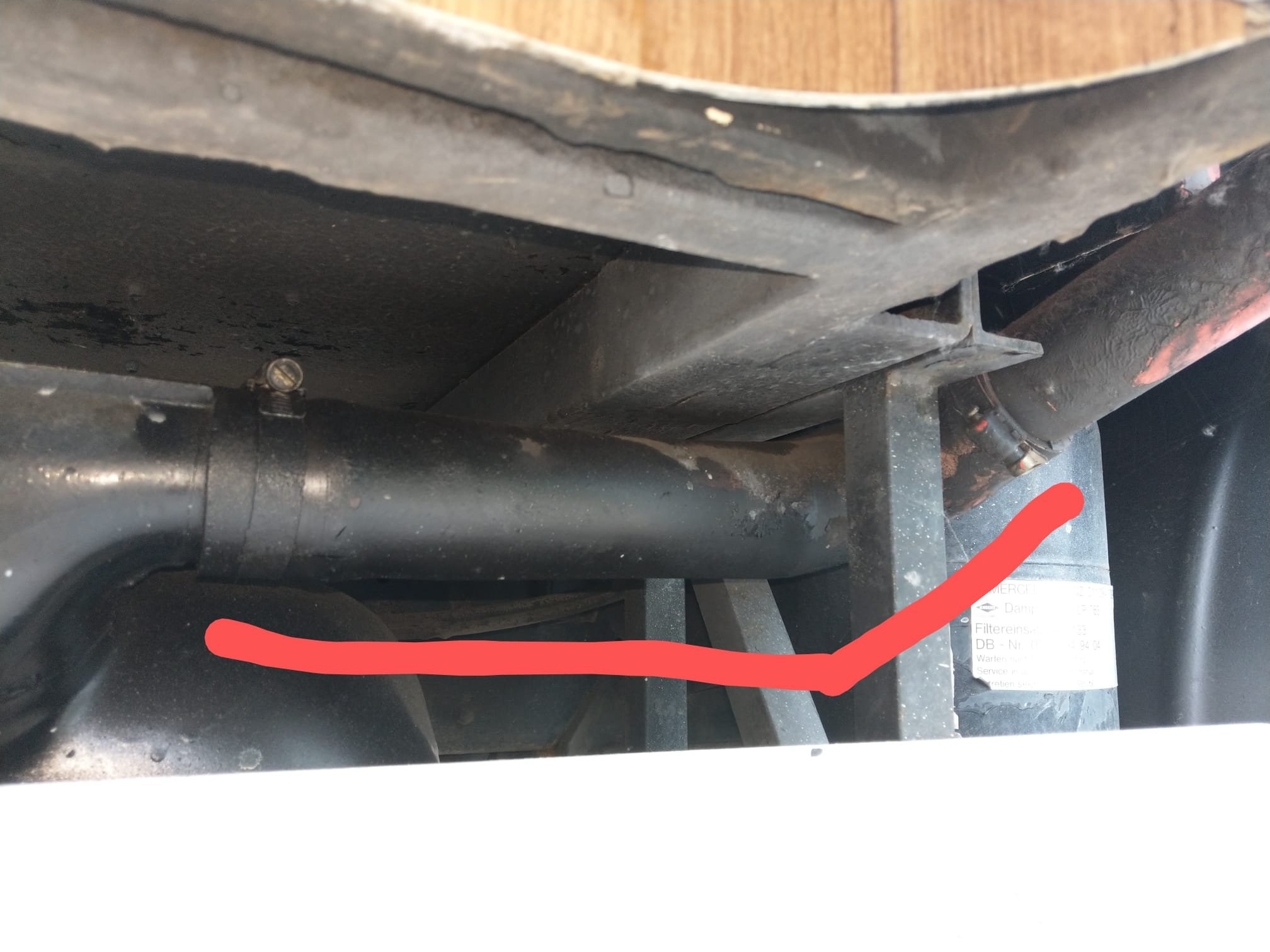

wo bekomme ich einen Kraftstoffschlauch mit Innendurchmesser 57mm und 90° Winkel. Bei meinem LP813 sitzt der Schlauch zwischen Tank und Einfüllstutzen. Ein Schenkel muss 330 mm lang sein.
Gruß Peter

kann mir vorstellen, dass so einer geht…
https://www.valekna.de/carboflex-ohm-10#product_info
Grüße Martin

Ich hab für eine ähnliche Anwendung etwas länger gesucht.
Am Ende ist es ein PVC Schlauch aus dem Garten-Bewässerungsbereich geworden.
In irgendwelchen Verträglichkeitstabellen ist zwar zu lesen das PVC nicht sooo vertraglich ist mit Treibstoff.
Auf der anderen Seite habe ich in der Bucht auch massiv Treibstoffzubehör aus PVC gefunden.
Das Rohr ist jetzt ein halbes Jahr drin, und bis jetzt unauffällig..

alternativ kann man aus den z.B. in der Bucht verfügbaren Silikon-Ladeluftschläuchen und Formstücken fast jeden beliebigen Schlauch 'nachbauen'.

Warum muss? Ein Stück Blech zum Rohr rollen und schweisen, den Bogen auf Gehrung auch verschweist bleiben 2 gerade Gummimuffen aus Meterware. Kühlerschläuche haben sich bei dieser Zweckentfremdung als unkritisch erwiesen.
