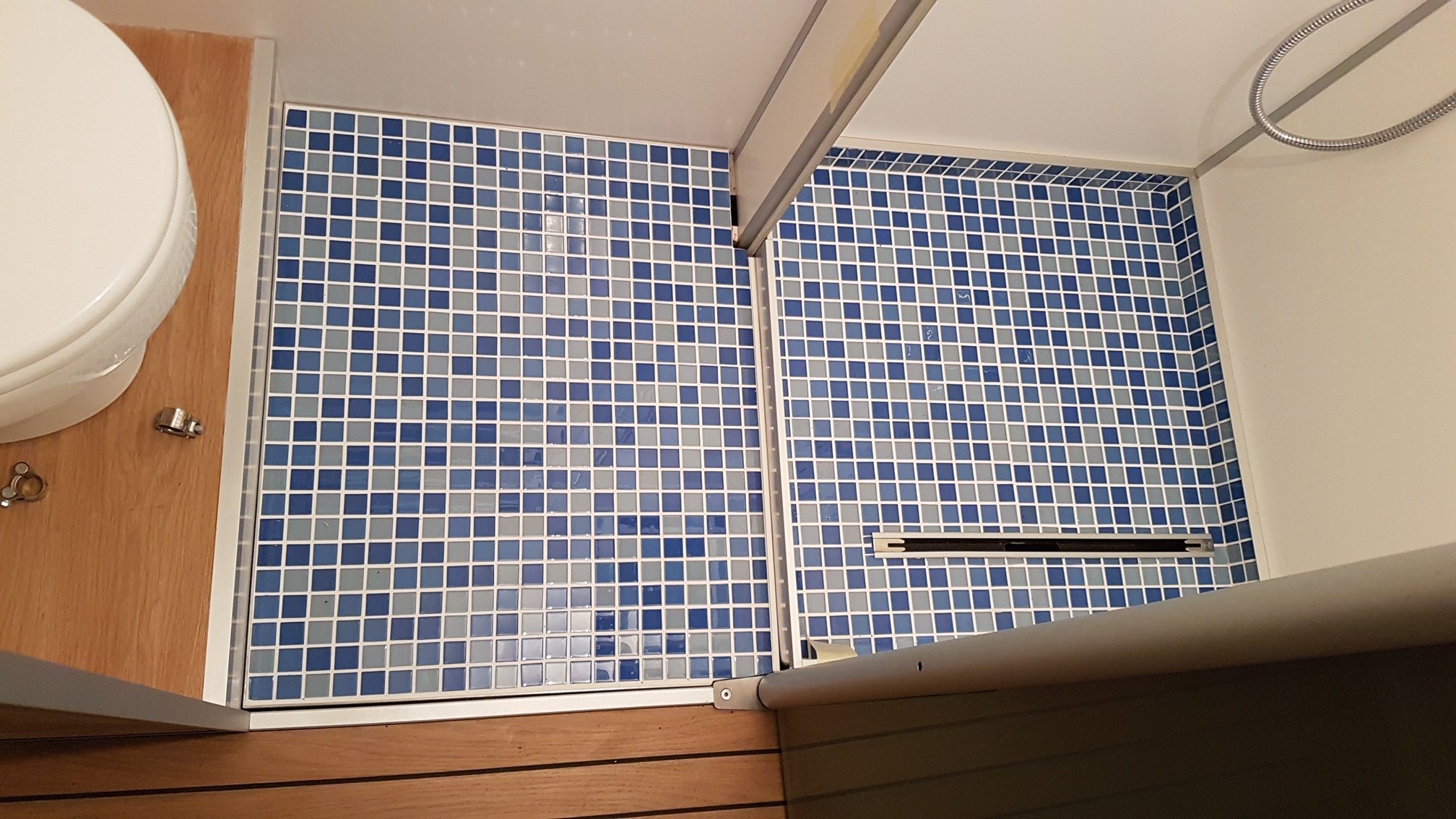

Hallöchen,
wir haben nur einen Ablauf in der Duschtasse. Nennt sich Rinnenablauf aus VA. Ich wollte mir
die Abflussverlegereiorgie sparen. Das Wasser ist schnell weggerakelt.
(Der Mittelsteg fehlt noch auf dem Bild).

Re: Wie viele Abflüsse in der Duschwanne?
das sieht edel aus, das ist ja schon fast eine Idee für unseren anstehenden Duschtassentausch zuhause. Kann es sein, dass der Name Deines Accounts auf eine gewisse Affinitiät zur Metallverarbeitung hinweist?
