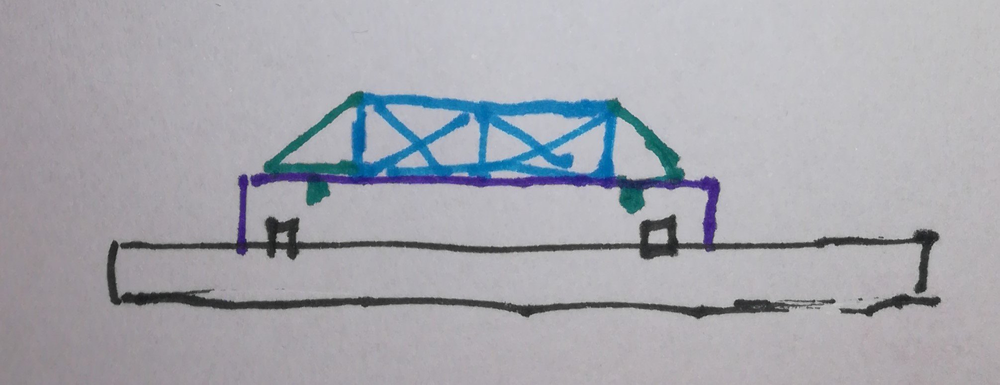

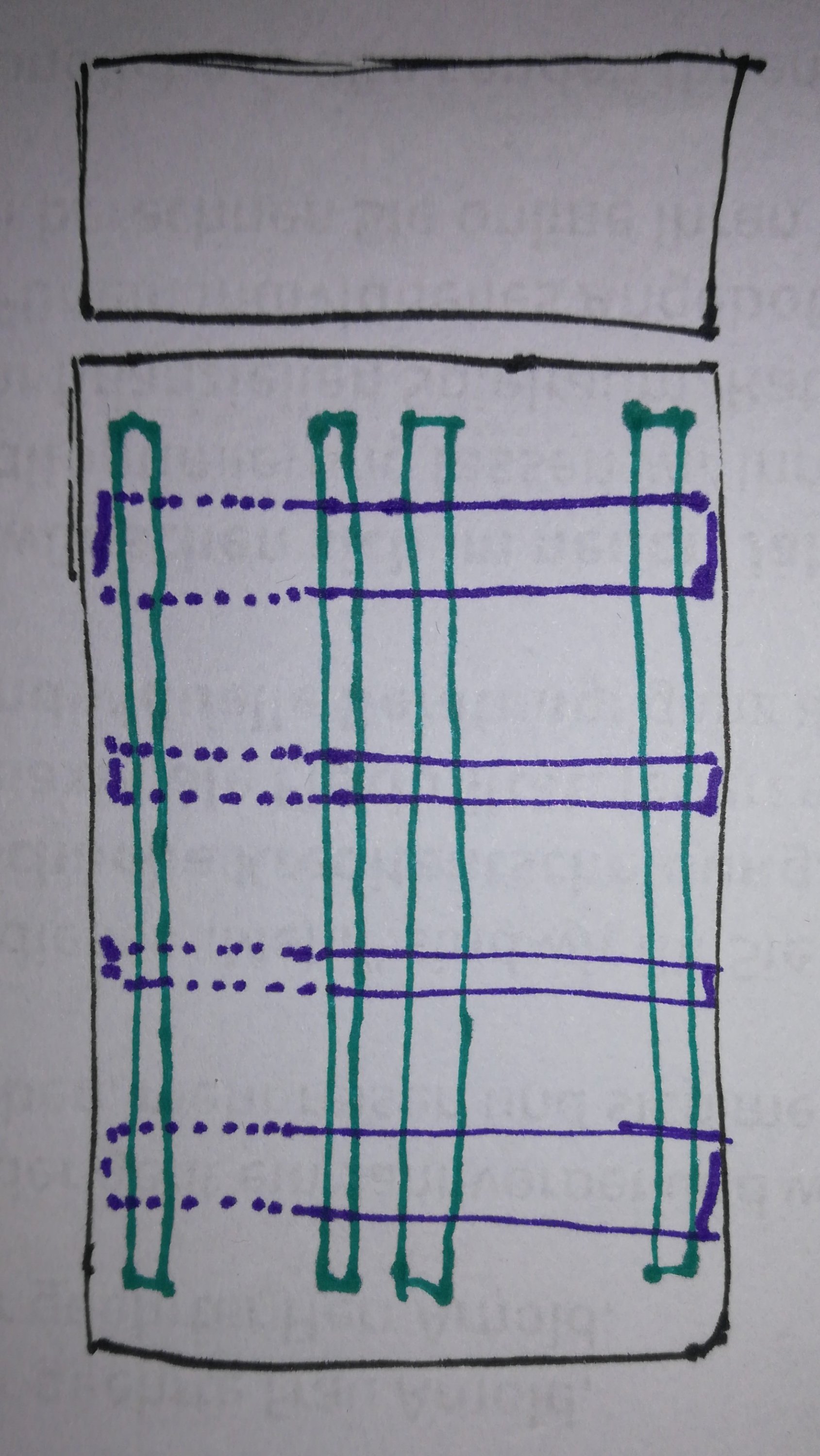

Letztlich wird es eine abgeänderte Variante von sleepwalker werden:

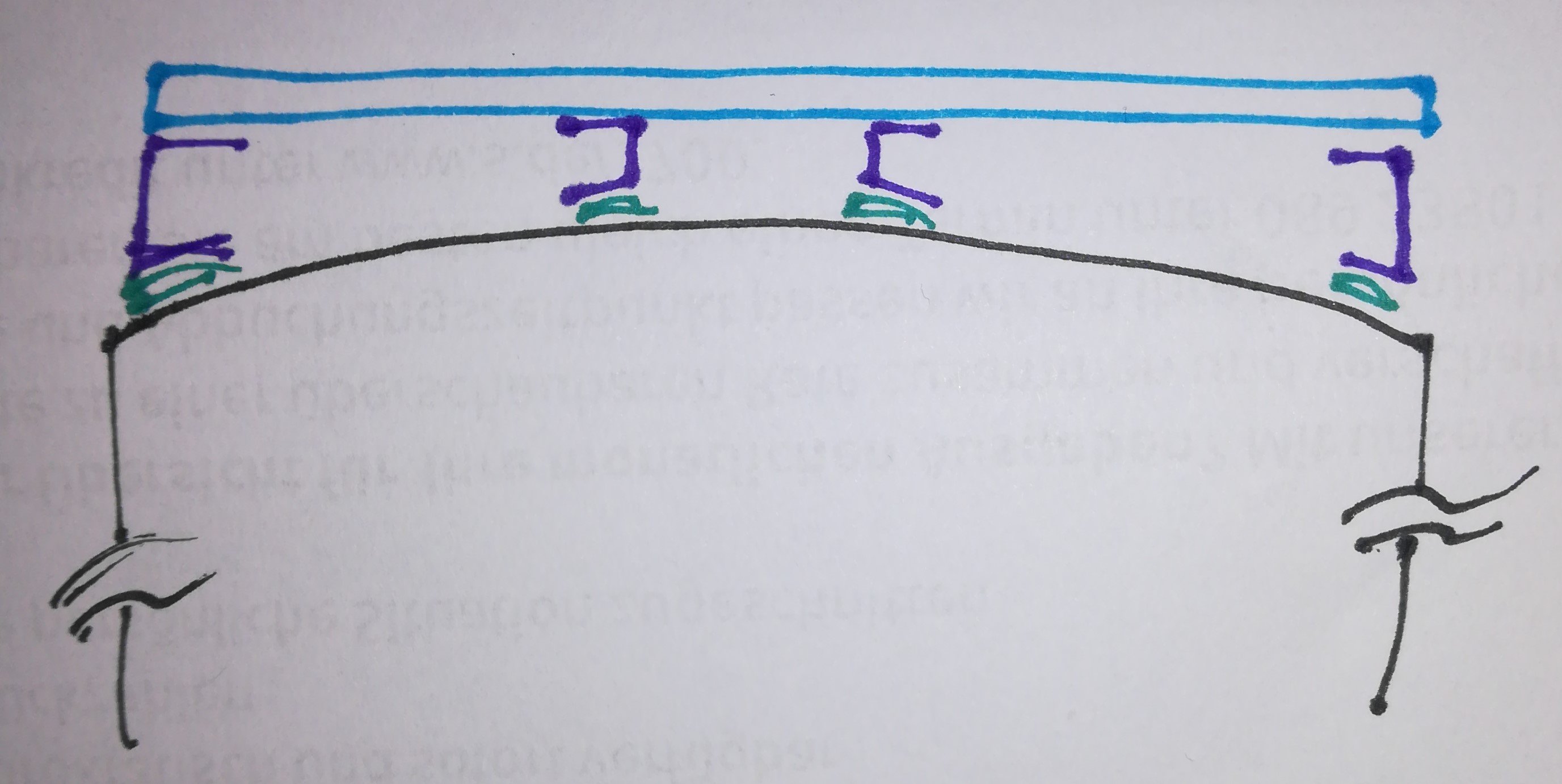

Ich habe vier Airlineschienen auf dem Dach. Hier überlege ich, ob ich die beiden äußeren nehme und somit Querträger über das ganze Dach habe, oder ob ich nur die zwei nehme, die 1,40 auseinander liegen. Bei Ersterer Variante könnte ich auf einer oder beider der mittleren Schienen eine zusätzliche Abstützung unterbringen.

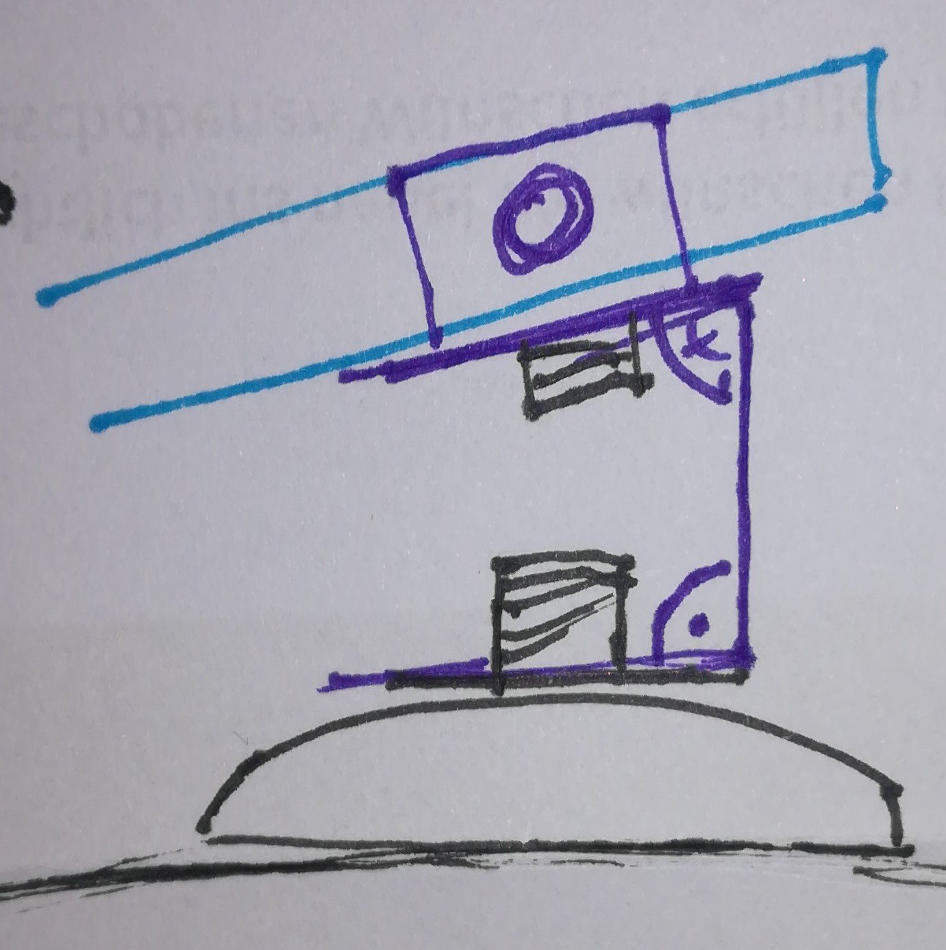

Auf die Schienen kommen dann in Längsrichtung die U-Profile, ich tendiere im Moment zu 4mm Stärke. Auf diese kommen dann als Quertraversen Itemprofile. Außen jeweils 40x80 innen noch 2 Stück 40x40 zur Unterstützung. Das Zelt wird letztlich mit insgesamt 8 normalen Item 90° Winkeln an den breiten Profilen befestigt.
Machen würde ich das alles mit M8 Schrauben. Ich wollte ja erst die 30er Bosch Profile nehmen, aber da gehen nur M6.
Das Blöde ist natürlich die Dachwölbung, womit die U-Profile keine rechten Winkel haben dürfen, damit die oberen Seiten parallel liegen. Deshalb werde ich wohl auch gekantetes Blech und keine gezogenen Profile nehmen. Da kann ich, wenn ich es vernünftig gemessen bekomme mir die Profile im richtigen Winkel kanten lassen.
Und dann noch die x Schrauben um die bisher nur gelebten Schienen zu sichern.
Sven
