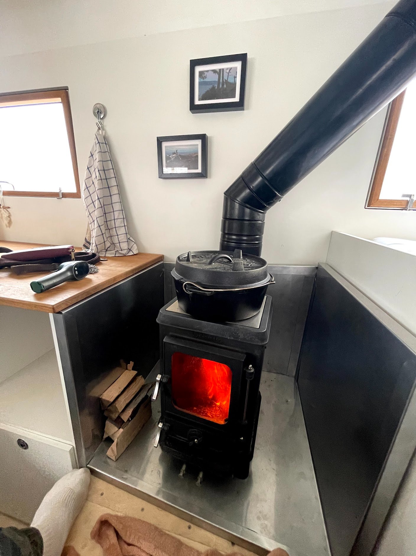

Wir haben einen 4kW Hobbit Stove aus England (Salamander Stoves) verbaut.
Im "Tagsüber"-Betrieb passt der von der Wärme relativ gut. Irgendwann müssen wir ein Fenster leicht kippen aber ansonsten passt es gut. Liegt wahrscheinlich auch an dem DW-Ofenrohr, dass es nicht zu heiß wird.
Nachts ist es natürlich sehr tricky. Wenn wir wirklich nur mit dem Ofen durch die Nacht kommen wollen, haben wir jetzt immer zwei Kohlebriketts dazu gelegt.
Sind aber jetzt schon froh, dass wir seit 2 Wochen unsere Diesel-Heizung eingebaut haben, die morgens dann eine halbe Stunde läuft und wir nicht auf den Ofen angewiesen sind.
Also absolut nette Spielerei und genießen den Ofen definitiv aber ob ich den in einem nächsten Fahrzeug nochmal einbauen würde... eher nicht.
